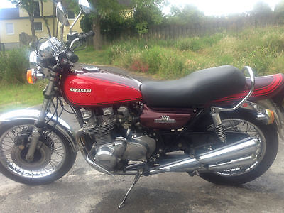

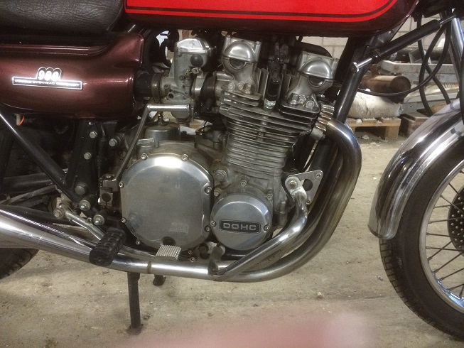

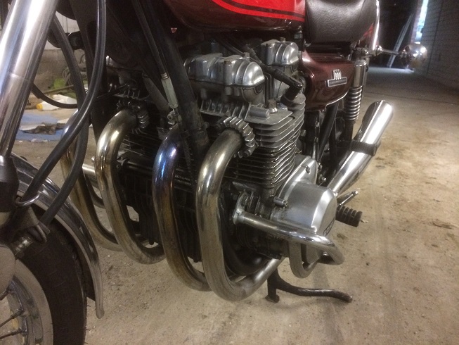

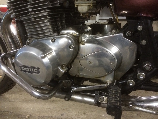

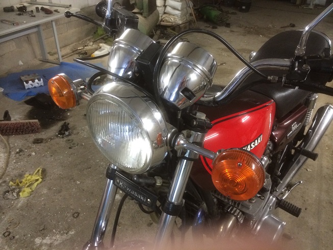

Hallo Leute,
ich hab dieses Angebot einer Z900,Bj.´75. Nach meinen Nachforschungen ist aber die Lacksatz nicht Original.
Sitzbank auch nich.
Dann noch die FgNr.:Z1Fi 66155 und die MotorNr: Z1E 108182
Da hab ich herausgefunden,daß die Motornummer von der ´76er sein soll.
1975 Z1B
Vin: Z1F-47500~85700
Eng: Z1E-047500~86000 <----sollte ja dann in diesem Bereich sein
1976 Z900 A4
Vin: Z1F-085701~on
Eng: Z1E-086001~on <----sollte bedeuten,daß der o.g. Motor vom ´76er Model ist,oder ?
Was meint Ihr über dieses Möp ?

Stutzbügel, Instrumentenverkleidung, Lampenverkleidung, Sitzbank nicht Original !
Züge sind auch seltsam verlegt ! würde mich nicht wundern wenn auch die Elektrik wundersam zusammengefummelt ist.

Ahja, Lenkungsdämpfer und Hauptbremsflüßigkeitsbehälter och nich oginal ;-)

Lag ich also mir meinem Gefühl richtig und kann mir die 500km sparen.
Ist das mir der Lackierung also auch richtig.Und das mir der Motornummer ?
LG........Christoph

Lackierung ist 72-73er vom stil her wobei die, die dieses Motorrad hat etwas abweicht...

Der Kraftstoffzerstäuber (landläufig auch Gaser genannt) is auch nich Ori. , oops vielleicht doch, Bilder sind mäßig...8)
Spar Dir den Weg. :daumen02:
Ganz schön zusammengewürfelt...

Oh je,oh je,....was is das fürn Teil :shock:
Hab schon abgesagt.Den Weg kann ich mir wirklich sparen ;)

Da hast du Recht und das ist mir als erstes aufgefallen.Das mit der Motornummer war das nächste :shock:

PS: Lampenhalter sind auch aus dem Zubehör ;-)

sieht wirklich sehr zusammengestückelt aus.kommt halt auf die beschreibung vom verkäufer an und den preis den er verlangt.bestimmt hat der motor nur 40tkm gelaufen.wen ich mir die verfärbung der krümmer so ansehe...kann es auch sein,daß sie nur auf zwei zylinder läuft?wo hat er das moped den eingestellt?setzt eventuell mal den link hier rein.wie heißt es so schön:bei seiner ersten zett wird man immer beschiss...

Genau....35.000km/6800€ - alles Original,sagt und schreibt er.....unten is der Link.Ich will sie eh nich mehr.
Das was ich schon gewußt hab und durch Euch noch dazu weiß,reicht mir um von diesem Teil die Finger wegzulassen.
Der blaue Krümmer ist mir auch verdächtig vorgekommen.
http://suchen.mobile.de/motorrad-insera ... rigin=PARK
Beim verhandeln ist er umgehen auf 6000€ Fixpreis zurückgegangen.Netter,älterer Kerl,aber bin da auch schon angegangen.
Übrigens,......dem Beschiß...will ich eben aus dem Weg gehen,darum hab ich mich an Euch gewendet.

Und schon wieder der falsche Rücklichthalter....

:mrgreen: auweia, legendär is wohl nur die Beschreibung bei Mobile... :mrgreen:
oder der gute Mann wußte / weiß es nicht besser, egal, ich würd da die Finger von lassen.
Oder Absicht, dann Schlitzohr.Auch nich schön. :devil:
