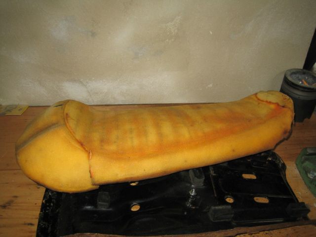

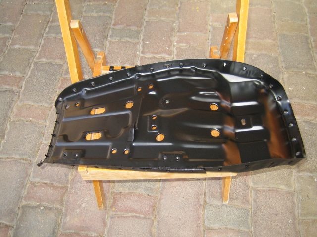

Servus Männer,
mich "plagt" da gerade ein Problem, ich habe mein Mopped mit der Sitzbank, siehe Bilder, gekauft und das für eine Höckersitzbank mit erneuertem Bezug gehalten. Aufgrund des sich ablösenden Bezuges habe ich sie nun abgezogen und geschweißt danach strahlen und pulvern lassen. War doch etwas rostig obenrum :cry: .
Wenn ich die Bodenplatte mit meiner originalen vergleiche, erkenne ich da keinen Unterschied, was meint ihr, ist das ne abgepolsterte/umgearbeitet Originale, ne Giuliari z. B. ist doch von den Proportionen her anderst im Bereich des Höckers?? Kann man das am Bodenblech erkennen?
hier noch Bilder vom Polster und der Platte:

habe heute mit Frank Bach telefoniert, der meinte, dass er dass schon öfters an "italienischen" (was meine ist) gesehen hat, sauber gemacht, optisch passend. Die Sitzbankschale ist die Originale, da z. B. eine Giuliari keine Gewinde hat sondern die Winkel u. Bolzen angeschweißt sind.
Seis drum, ich werde sie wieder so richtenlassen wie sie vorher war, da der Bezug noch gut ist und meine originale mit dem richtigen Bezug versehen und wenn mir mal ne bezahlbare Giuliari übern weg läuft hab ich halt noch ne dritte liegen... :-)

Die Sitzbankschale ist sicherlich original, da sie die Haken hat, an dem der Bezug angehängt wird.

na dann lass ich euch mal nicht dumm sterben, ich hatte früher in den 90ern nen Kumpel, der vielen auch bekannt war und der holte alle seine Bikes aus Italien und vertickte sie dann hier. Dieser Typ kam, da er in Italien super Kontakte hatte u. auch der Landessprache mächtig war in ein Werk, in dem nur originale Z-Sitzbanke geöffnet und für Italos als Sportsitzbank abgepolstert und mit neuen Bezug versehen wurden. Die Originalen Bezüge wurden damals dort weggeschmissen.

Sicher ist, der Vorbesitzer meiner Maschine hatte den Bezug erneuern lassen, also handelt es sich bei mir nicht um den originalen italienischen Umstrickbezug.
Ich mach das Ding wieder so, gefällt mir und fährt sich gut. Den höhenunterschied zur originalen spürt man dann doch.
