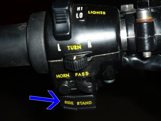

Ich stolpere über immer neue Varianten der Lenkerschalter. Gibt es eigentlich irgendwo eine Übersicht über die verschieden Versionen und Informationen zur Funktionsweise, bzw. dem Einsatzort?
Aktuell würde mich mal intressieren was der "SideStand" -Schalter an Holgis Moped für eine Bedeutung hat und in welchen Ländern er zum Einsatz kam. An der Stelle kannte ich bislang nur den "Hazard" -Schalter.

Na dann versuche ich es Euch zu erklären.
Zum Bild 1...dem Side Stand Schalter.
An der Z 1000 A2 ist unten am Rahmen ein Zugschalter mit dem Seitenständer verbunden.(Seitenständer unter der Lichtmaschine)
Position 1 vom Seitenständer...er ist eingeklappt....man kann mit dem E-Starter den Motor anlassen.
Position 2,er ist ausgeklappt und die Maschine steht auf dem Seitenständer.Der Seitenständer ist also belastet.
Jetzt kann man das Bike mit dem E-Starter an machen.
Position 3,Man setzt sich auf die Maschine und will losfahren....Motor ist z.B schon an.
Der Seitenständer wird entlastet..er klappt ein kleines Stückchen zurück.......der Motor geht aus.
Wenn man nun die Dauermasse durch den Sidestand Schalter am Lenker trennt,bleibt die Maschine an,und man kann den Seitenständer einklappen...und losfahren.
Steht die Maschine auf dem Hauptständer und der Seitenständer ist ausgeklappt,jedoch nicht belastet,dann kann die Maschine ebenfalls nicht gestartet werden,es sei denn,der Seitenständer wird eingeklappt,befindet sich in Position 1,oder man drückt den Sideständ Schalter am linken Lenkerschalter.

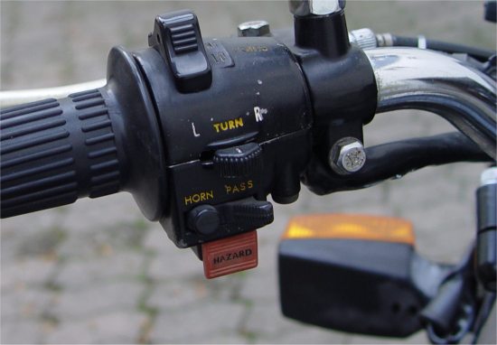

Bild 2.:
Das ist der Schalter für die Warnblinkanlage.
Wird der Hazard Schalter rausgezogen,dann blinken alle vier Blinker-Lampen.
drückt man ihn wieder rein,ist die Warnblinkanlage aus.
Die Warnblinkanlage funktioniert bei der Zündschloss-Stellung....."ON"....und...."PARK"
Im Polstecker vom Zündschloss (6-Pol Stecker) ist ein Kabel mir der Farbe..."ORANGE/GRÜN".
Das ist die Funktion Warnblinkanlage.
Das Zündschloss hat zwei Kabeleingänge von der Hauptsicherung...."FARBE WEISS".
Ein weisser Kabelstrang versorgt dann orange/grün mit Strom....bei Stellung on und Park.
Somit kann die Warnblinkanlage über den Hazard betätigt werden.
Dieses werden gesteuert durch ein zweites Blinkrelais .

Bild mit blauen Pfeil - an meiner Z1000MKII BJ80 war genau so eine Schaltereinheit und unter der Lima am Rahmen, der dazugehörige Zugschalter für den Seitenständer.

Sorry,
Korrektur:
*Ex-User* hat geschrieben:
Bild 2.:
Wird der Hazard Schalter gedrückt, dann blinken alle vier Blinker-Lampen.
zieht man ihn wieder raus,ist die Warnblinkanlage aus.
Gruss Achim
...hab´s blau markiert... :idee05:
 Betreff des Beitrags: Re: Lenkerschalter
BeitragVerfasst: 11.04.2010, 10:19
Jo ....danke Floyd.... :applaus01:
Habe ich verwechselt..... :warten05: :oops:
Gruss ****.

Der Side Stand Schalter ist auch serienmäßig an der Z 650 C2 Baujahr 1980 vorhanden.
