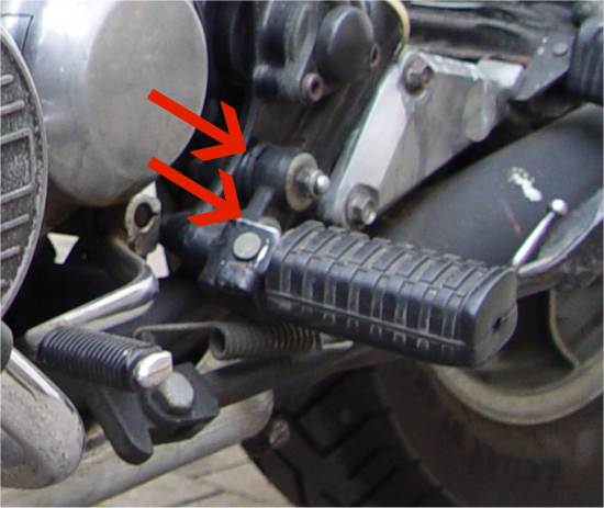

Moin!
Gibt es eigentlich die vier Gummis, die in den Verschraubungslöchern stecken, noch neu? Meine sind rissig und nur noch teilweise vorhanden, dementsprechend traurig schlabbern die Rasten auf halbacht rum.
LG, der Gis

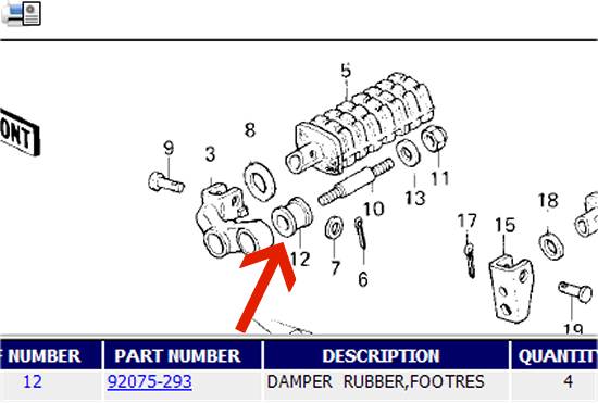

 Betreff des Beitrags: Re: Frage zu Rastengummi (Z 1000 ST)
BeitragVerfasst: 01.12.2009, 15:04
Moin!
Heute hatte ich endlich mal Zeit mich um die Gummis zu kümmern und siehe da: Es gibt sie noch neu bei Kawa und sie sind sogar vorrätig! Sie kosten 3,99 € per Stück (zzgl. MwSt.) und sind unter dieser Artikelnummer zu bekommen: 92075293. Die Prachtstücke nennen sich übrigens "Gummidämpfer".
LG, der Gis
