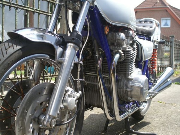

So habe Heute mal das Möpp ein wenig aufgefrischt.

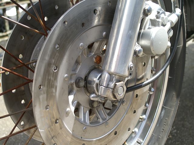

Was soll ich sagen , :evil: vorne links 2 Schrauben der Bremsscheibe fehlten :idee05: ,daraufhinn habe ich die anderen mal kontrolliert,alle lose :idee04: vorne wie hinten,bis ich erst mal zwei passende gefunden hatte. :twisted: Habe hir noch 2 von der Sussi die hintere Bremsankeraufnahme liegen ,is zum glück das Gleiche Gewinde so das ich die 2 fehlenden ersetzen konnte,sollten aber sobald als möglich gegen Originale getauscht werden.
ich mach jetzt gleich mal ein paar Bilder :idee05: damit Micha auch was zum gucken hat. :winken01:
BeitragVerfasst: 16.07.2009, 15:56
Wat....und so biste durch den TÜV gekommen.
Nobby sei ehrlich...die Tüvplakette hast dir selber gemalt...... :idee05: :lol05: :lol05:
BeitragVerfasst: 16.07.2009, 16:32
Ja Achim ich sag Dir ich bin froh das er das nicht gesehen hat,sonst wärs das mit Hannover gewesen.
Aber hier die versprochenen Bilder.

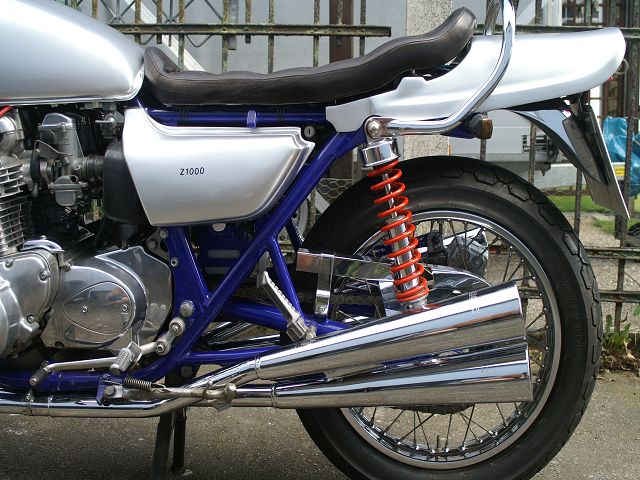

Fußrasten-Halter hinten habe ich Gestern noch auf die schnelle angefertigt. 8)
Fußrasten vorne brauch ich noch die die drann gehören. :(
Tacho ist auch nicht der richtige. :(
Speichen sollen im Winter gemacht werden die haben es bitter nötig.(Achim)

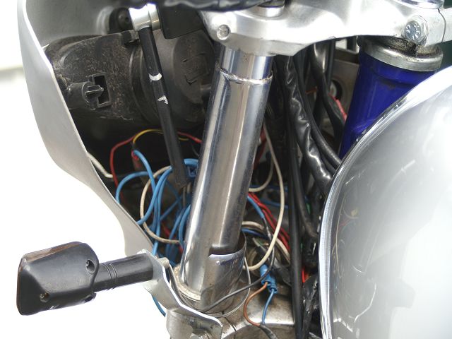

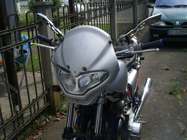

Lampe kommt auch wieder die runde drann.aber seht euch mal den Kabelsalat an. :(
So den rest könnt ihr in H begutachten,Bilder sind ja eigendlich für den Micha 8)
