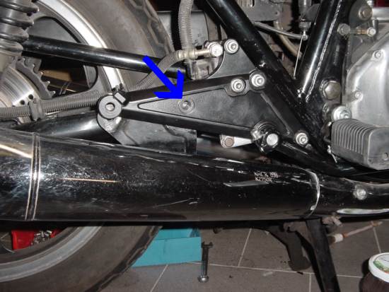

Was für ne Schraube gehört denn da rein (siehe Bild!)? Am Halteblechj vom Auspuff (original) ist ein Gewinde vorhanden (M8). Das Loch in der Rastenplatte ist aber deutlich größer. Ich vermute daher eine Spezielle Schraube, die einen langen dicken Schaft hat. Liege ich da richtig? Wer hat zwei davon und mag sich trennen?

da ist bei kein Loch für eine Schraube.
Eventuell was nachgebohrt für Deine Raask?
 Betreff des Beitrags: Re: Z 750 E/L: Auspuffbefestigung?
BeitragVerfasst: 19.07.2009, 16:30
Nee, nee, das ist schon originool so! Die Halterung des Auspuff hat da auch genau hinter dem Loch ein Gewinde.
LG, der Gis

war eben extra in der Garage und hab nachgeschaut; ich hab mehrere Fußrastenplatten rumliegen aber keine hat ein Gewinde/Loch in der Mitte; zumindest bei der 750E wird der Auspuff mit einem Halteblech befestigt das eine dreieckige Form hat und an jeder Ecke ein Loch, in zwei Löcher wird der Endtopf befestigt und das übrige Loch kommt genau dort hin wo die Soziusfußraste befestigt wird also das Loch ganz links an der Platte wo der Anschlag dran ist der ein Verdrehen der Fußraste verhindert.

O.K. Frank, dann scheinen die "L" und "R" doch etwas anders als die "E" zu sein. Dort ist das Blech zum Auspufftopf rechteckig und an zwei Stellen mit der Rastenlanlage verschraubt.

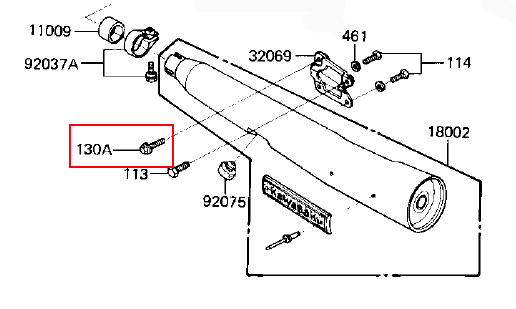

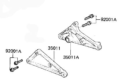

Hab das Loch auch noch nie gesehen - aber ist bei der R original lt. Teilekatalog.
Die Schraube hat die Bezeichnung: "BOLT-FLANGED,8X35,BLA", PartNr.: 130J0835 (zumindest in USA) also M8x35.
