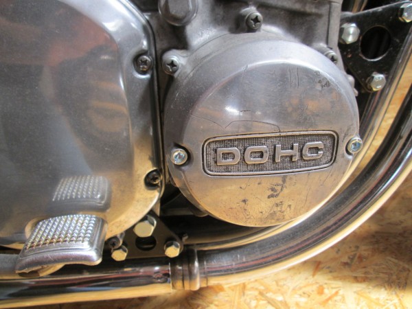

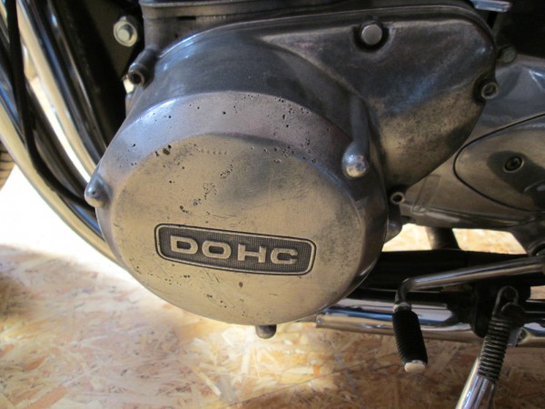

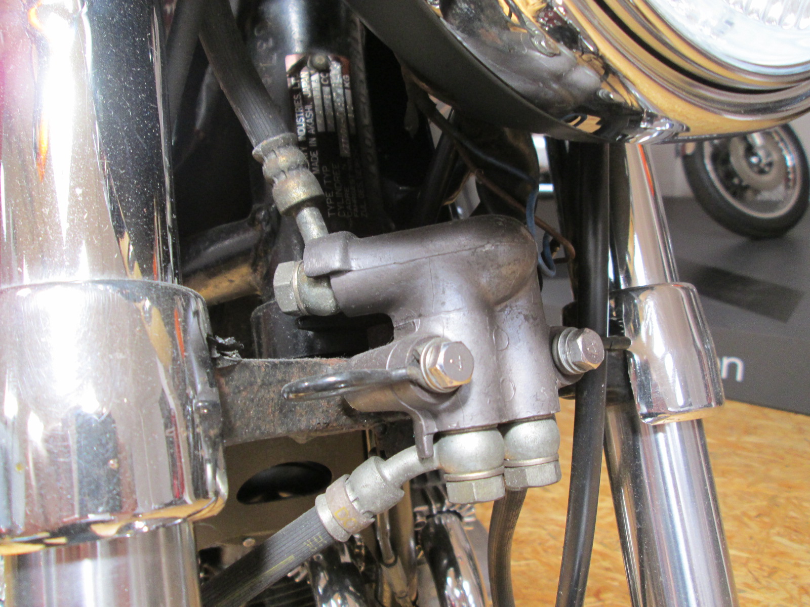

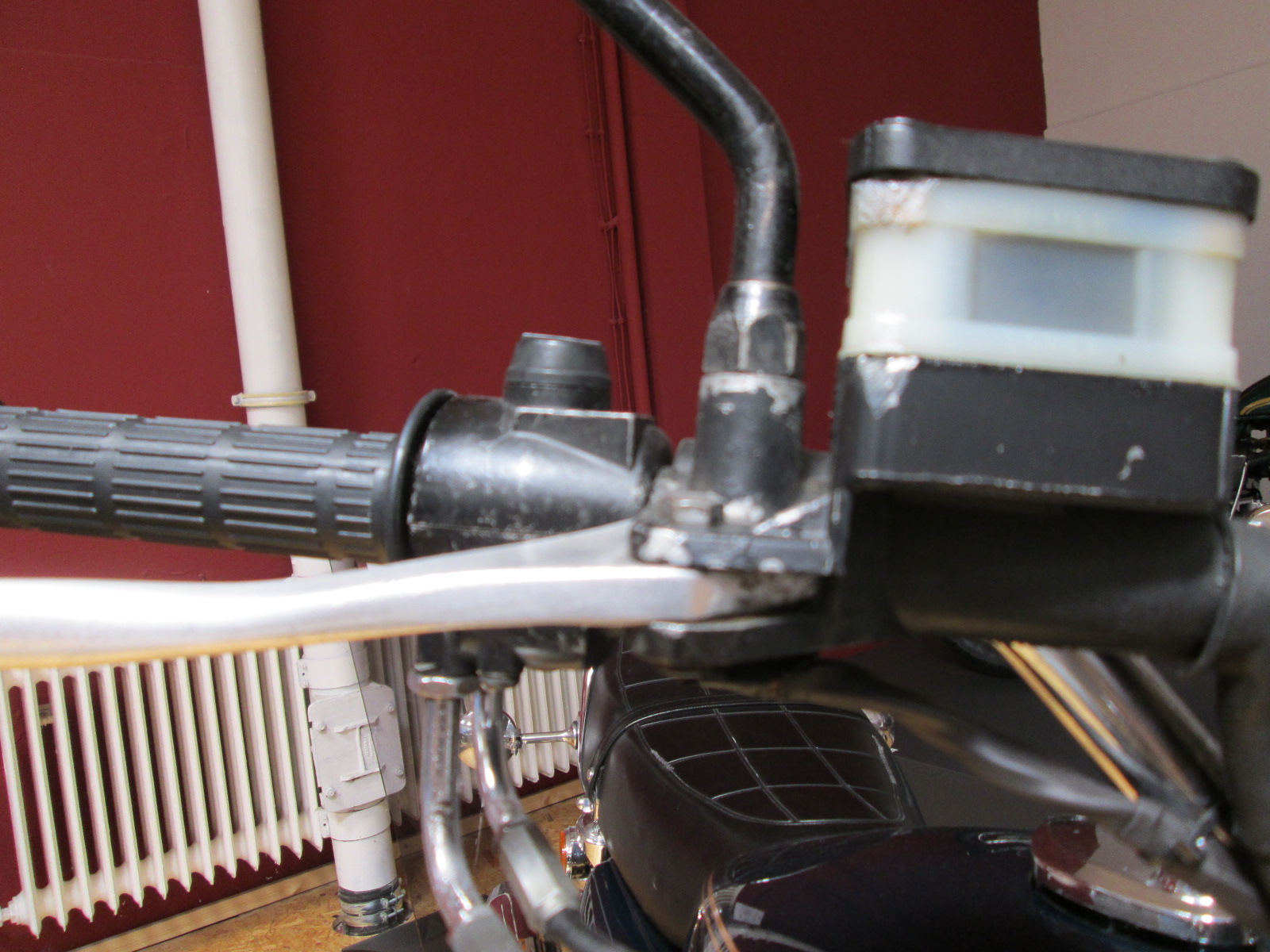

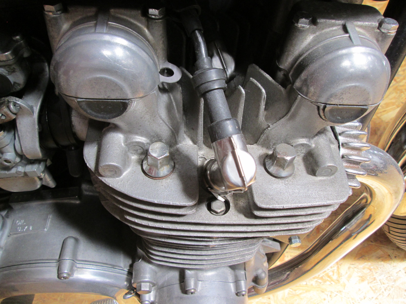

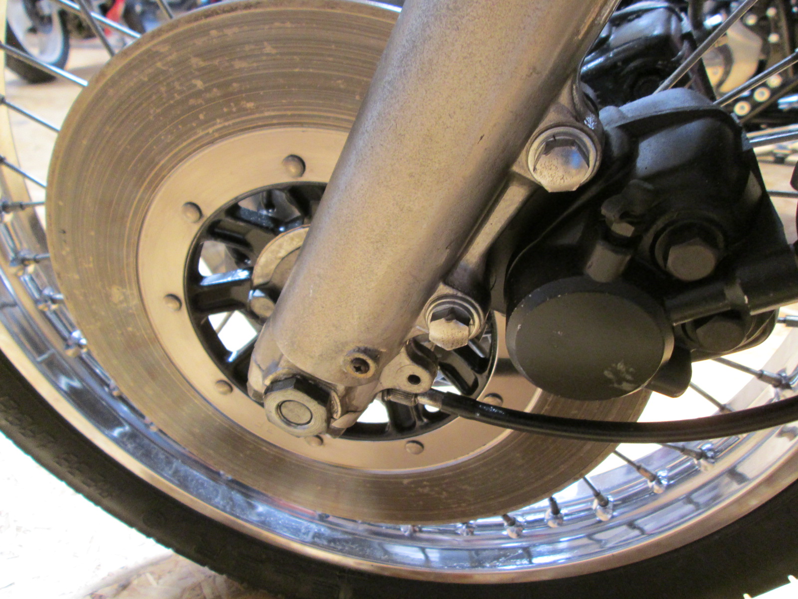

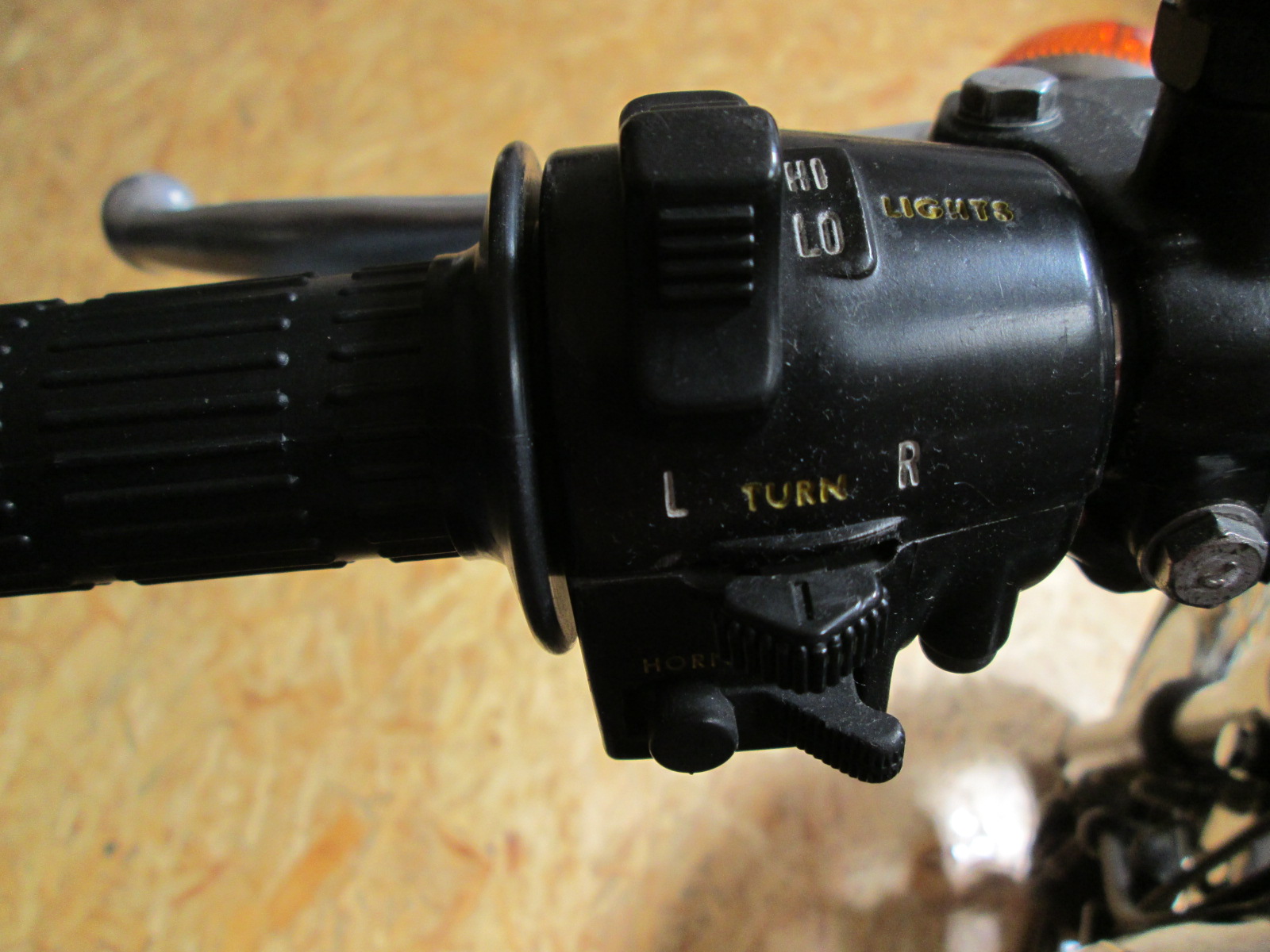

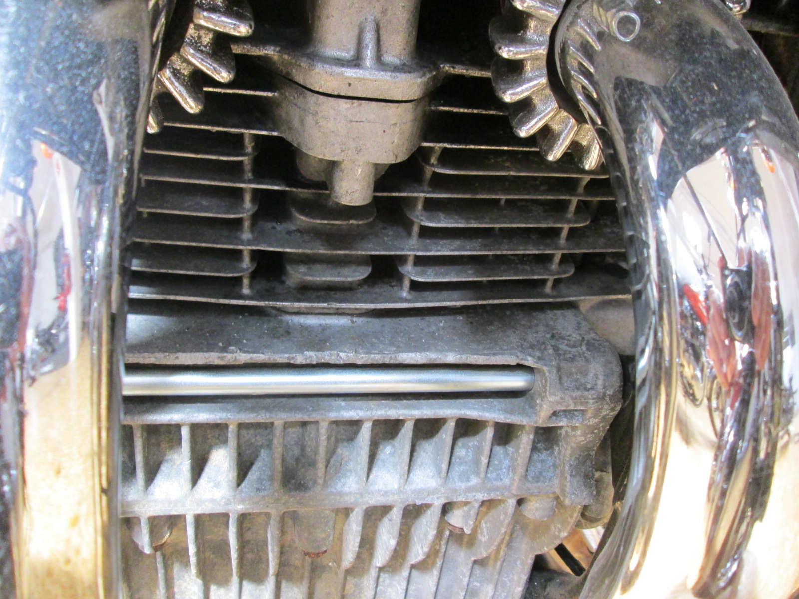

Hier hab ich mal ein paar bessere Bilder von der Limbächer Z1000 :
Geht dann unten weiter.
IMG_0359.JPG [ 558.48 KiB | 283-mal betrachtet ]
IMG_0358.JPG [ 631.12 KiB | 300-mal betrachtet ]
IMG_0357.JPG [ 462.72 KiB | 289-mal betrachtet ]
IMG_0356.JPG [ 574.83 KiB | 268-mal betrachtet ]
IMG_0354.JPG [ 521.92 KiB | 312-mal betrachtet ]
LG........Christoph

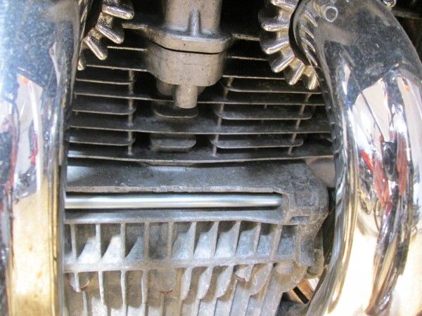

Die nächsten 5.
IMG_0365.JPG [ 631.41 KiB | 258-mal betrachtet ]
IMG_0364.JPG [ 527.33 KiB | 296-mal betrachtet ]
IMG_0362.JPG [ 403.2 KiB | 263-mal betrachtet ]
IMG_0361.JPG [ 666.76 KiB | 278-mal betrachtet ]
IMG_0360.JPG [ 621.4 KiB | 275-mal betrachtet ]
LG........Christoph

naja, gisi, TOP für 6 kilo zeig mir mal. und mit top, meine ich zumindest, makellos.
wenn ich mir den hauptbremszylinder ansehe, hat sie definitiv schon mal auf der seite gelegen, wofür auch neue repro (Z1 73) lampenhalter, zubehör scheinwerfer, wahrscheinlich auch blinker etc sprechen.
alles in allem muss für einen originalzustand schon noch einiges investiert werden. der motor war offensichtlich noch nicht offen, heißt also in nächster zukunft auch nochmal ein paar doppelmark in die hand nehmen.
naja, muss jeder selbst wissen..

900 dohc hat geschrieben:
Da haste wohl Recht.Sollte jeder selbst wissen und nach den Fotos werde ich mir den Weg sparen,was diese Z angeht.Was anders hat er eh nicht anzubieten und wenn,dann viel teurer.
