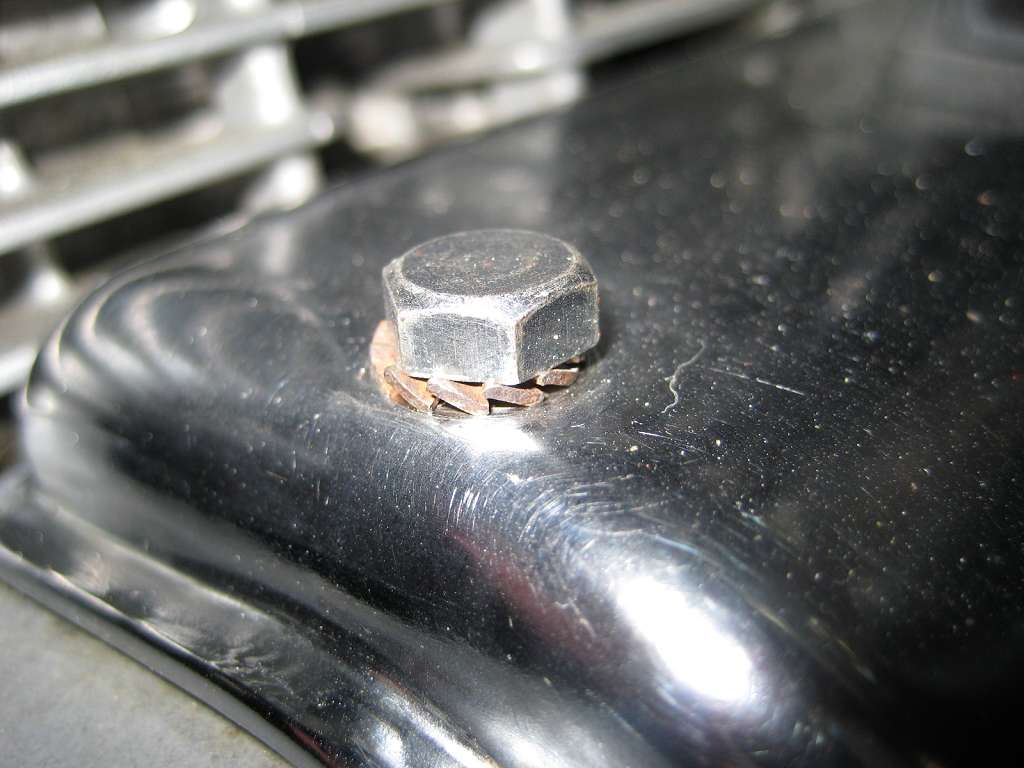

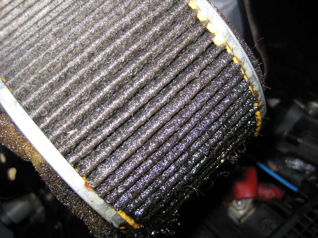

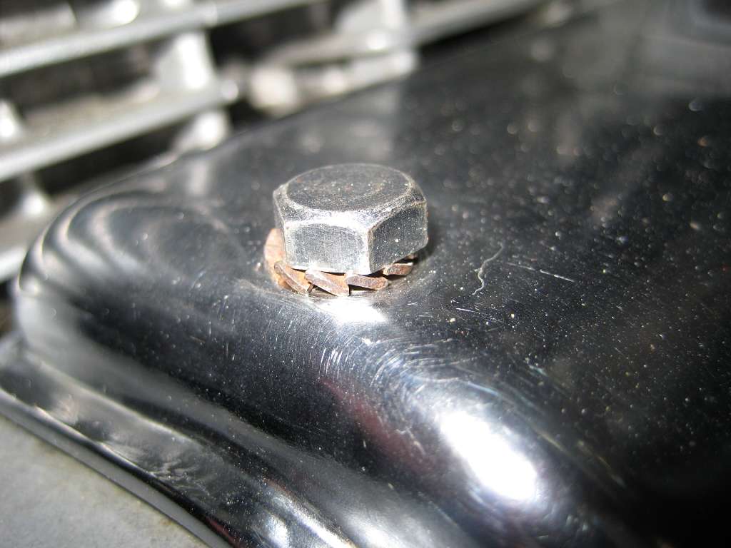

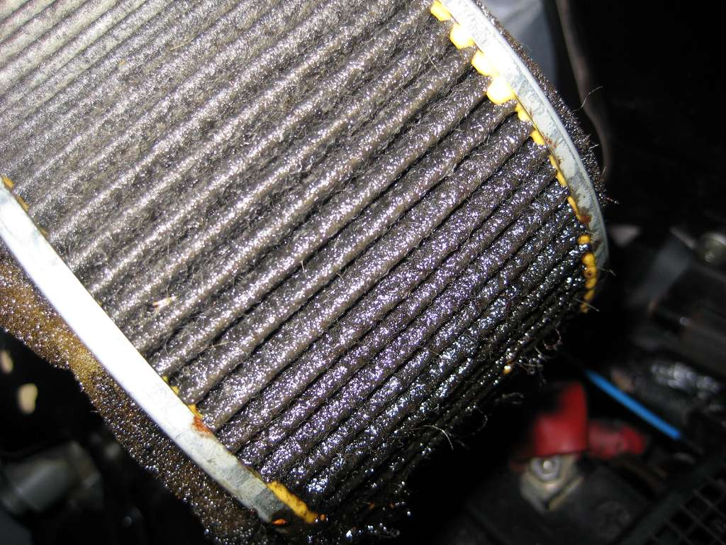

Immer wieder schön zu sehen wie z.B. ein Luftfilter aussieht, wenn vorher geschrieben wurde:
"alle Verschleissteile neu, drauf setzen und los fahren" :idee04:
Bei manchen U-Scheiben bekomme ich eine Gänsehaut:

Würde aber mal tippen, daß Du die Schraube zumindest nicht verlieren kannst, wenn Du stark genug anziehst... :mrgreen: :mrgreen: :mrgreen:
