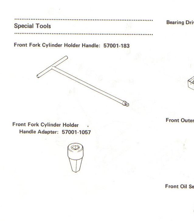

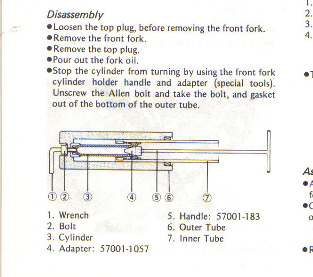

Um die Gabel an meiner ZX10 zu zerlegen brauche ich folgendes Spezialwerkzeug.(siehe Bilder)
Passt glaube ich auch bei allen GPZ-Gabeln.
Hat jemand hier sowas,und kann mal Bilder davon einstellen.
Mir wurde gesagt,das Teil könne man ganz gut selber anfertigen.
Der Fork-Cylinder-Holder quasi.

Ist immer wieder das gleiche, bei allen Gabeln. Ich habe für ein Modell ein 5x25mm flacheisen zurechtgedengelt und für das andere eine Nuss mit gedengeltem Sechskant mit doppelt langer Verlängerung. Gut geht es mit einem Schlagschrauber...
 Betreff des Beitrags: Re: Spezialwerkzeug für Gabeldemontage GPZ und ZX
BeitragVerfasst: 21.04.2011, 20:18
Beiträge: 2399
Hör auf meinen Vorredner und nimm nen Schlagschrauber, das geht immer!
BeitragVerfasst: 22.04.2011, 06:14
Beiträge: 150
Wohnort: delmenhorst
moin, ich habe keinen schlagschrauber.ich nehme immer meine black und decker und stelle sie auf schlag.geht auch prima.

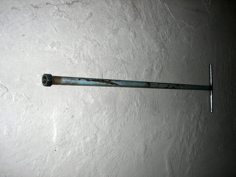

Das Bild ist der Gegenhalter passend für GPZ-Gabeln.SW27.
Weiss jemand ob das Teil auch für die Gabel der 10er passt? :idee04:
