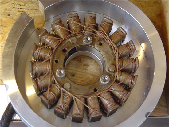

Ich denke mit einem Umbau des Rotors auf den der MKII / ST mit einem Umbaukitt, wie es den von einigen Z-Händler gibt,sparstdu schon ernormes Gewicht an der Kurbelwelle. Der Rotorkelch ist wesentlich leichter als der Z-Rotor alter Machart. Wäre das keine Alternative für dich. Auf dem Bild ist der Umbaueinsatz zusehen.

Ok, Umbaukit, aber gibet nich noch eine schlankere Lösung?
Passt der MK2 Rotor einfach auf meinen Z1R KW Stumpf?
 Betreff des Beitrags: Re: kleine LiMa
BeitragVerfasst: 11.01.2010, 22:16
Leider nicht, da die MKII Kurbelwelle einen dickerenStumpf hat. Daher musst du einen anderen rotorkelch nehmen. Welchen genau weiß ich nicht. Aber der Z 750 / 650 Keld hat den gleichen Stumfpdurchmesser wie die 900/1000A Kurbelwellen. Z1R müsste wie 1000A sein. Müsste wohlgemerkt.
