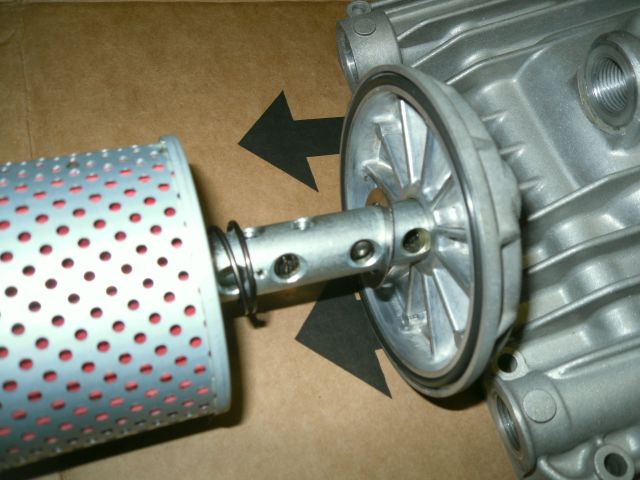

da bei mir die Feder und die Scheibe gefehlt haben bin ich mir jetzt nicht sicher ob die Scheibe auf den Gummi zum Ölfilter oder zum Deckel gelegt wird.
Kann mir einer die Reihenfolge sagen.
Christian

Feder unten, Scheibe darüber, dann paßt das mit dem Druck auf die Gummidichtung im Filter! Weiss ich weil ich mich gerade auch schlau machen mußte und bei mir die Scheibe fehlte! :winken01:

Also so wie auf dem Bild :roll:

Nein, anders rum!
