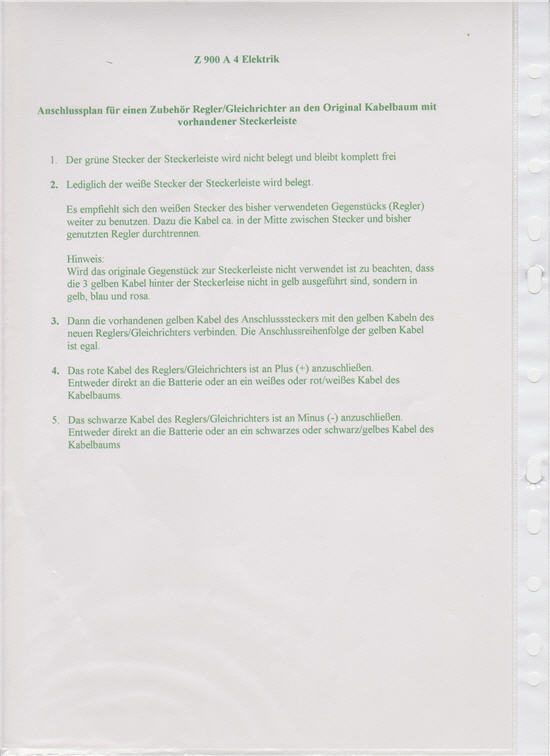

Ich kenn die Kombiregler nur als 6 Polig.
Verwende den original Kawa Regler von der GPZ1100 oder Z1000J R LTD
3x Gelb für Lima, Schwarz Masse, Weiss Batterie, und Rot an + im Kabelbaum
https://www.kawasaki-z.de/forum03/download/file.php?id=42911&mode=view

http://www.forum.z-club-germany.de/down ... hp?id=6028

Hallo
Wir checken und messen Morgen nochmal alle Bauteile und Verkabelung und Stecker belegung!
und einen Gpz Regler mt Normal Battere alles nach der Reihe.
Bis auf den Rotor ist alles neues Zeug verbaut von Bike Side und Z Fever die kennen ihr Material eigentlich gut und Billigzeug haben wir auch nicht gekauft.
Der Regler hat tatsächlich 6 Kabel aber ich habe alles richitg verbaut.
Wenn das alles nicht hilft und kein Fehler zu finden ist kommt der Rotor eben auch Neu
Nach 44 Jahren dürfe er ja auch mal defekt sein.
Morgen Abend weiss ich hoffentlich mehr.
lg Frank Opelt
