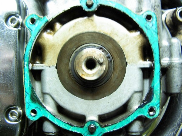

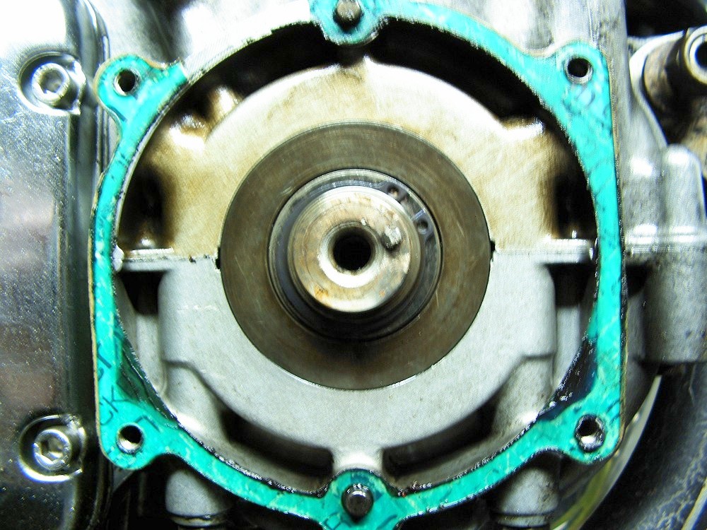

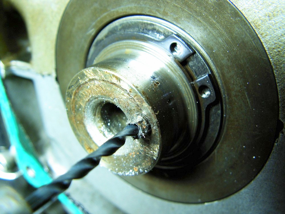

Ich habe vor Jahren eine Motorrevision durchgeführt bei der ich eine gebrauchte Kurbelwelle eingepflanzt habe. Als ich ziemlich zum Schluß(bei wieder eingebautem Motor) die Zündung komplettieren wollte ist mir aufgefallen das der Stift für den Zündversteller nicht mehr schön/beschädigt ist.
Der Stift steckte ziemlich fest, nicht wie bei der original Kurbelwelle "saugend", und war zudem schon mal mit einer Zange o.ä. bearbeitet worden. Ich hab´s dann auch nochmal erfolglos mit einer zange probiert: der Stift löste sich nicht und sah auch nicht gerade schöner aus.
Ich beschloß aber: es wird schon gehen..... :idee05:
Seitdem rang ich mit der Entscheidung es irgendwann mal in Angriff zu nehmen, natürlich mit dementsprechend technischem Aufwand.
Am Montag war nun dieser Tag.
Ich hatte mir überlegt diesen Stift(d:4mm x l:5mm) vorzubohren, ein 3mm Gewinde zu schneiden.
Außerdem wollte ich den Stift erwärmen weil ich davon ausgehen mußte das der Stift eingeklebt ist.
Nun seht meine Bilder... :idee05:

Dateikommentar: Mit 1mm vorgebohrt
k-PICT0006-1.JPG [ 161.41 KiB | 259-mal betrachtet ]

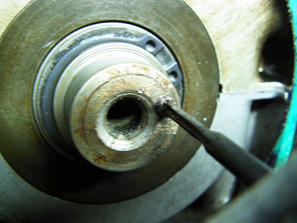

hier geht´s weiter

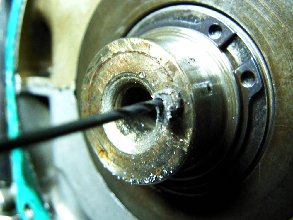

Dateikommentar: Auf 2,5mm aufbohren
k-PICT0010-1.JPG [ 184.35 KiB | 219-mal betrachtet ]

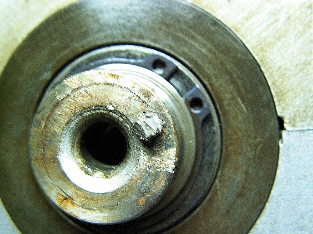

Dateikommentar: Fertiges 2,5 mm Loch
k-PICT0011-1.JPG [ 173.49 KiB | 250-mal betrachtet ]
Dateikommentar: Gewinde 3mm bohren
k-PICT0012-1.JPG [ 182.75 KiB | 241-mal betrachtet ]

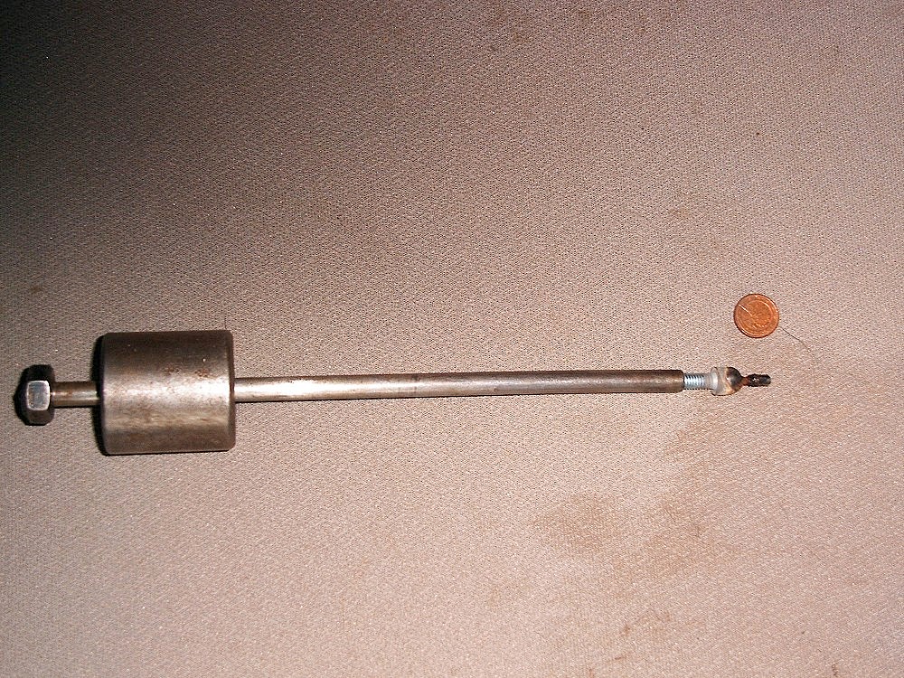

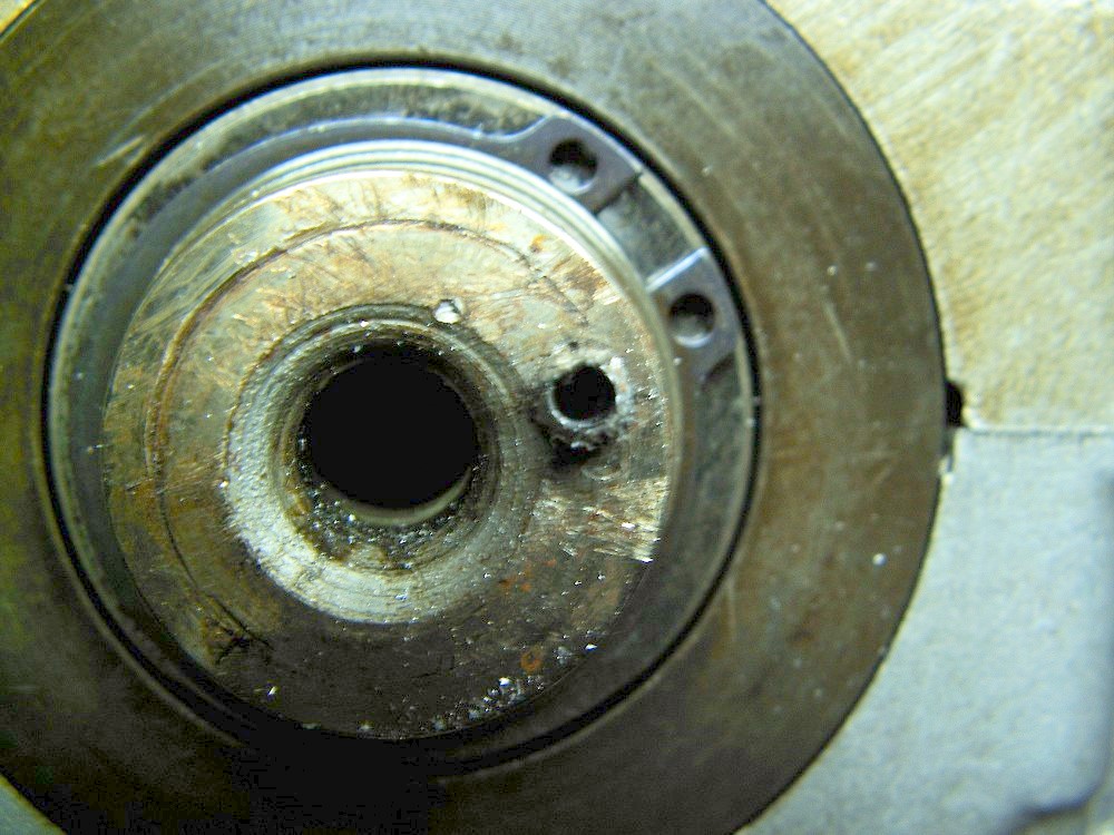

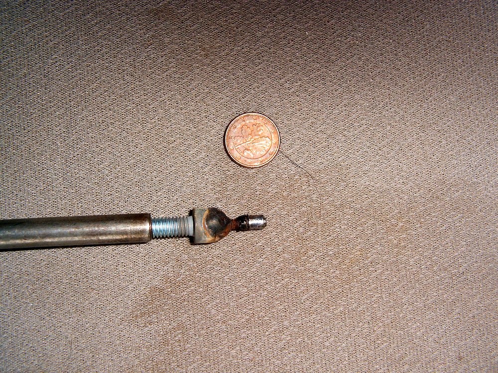

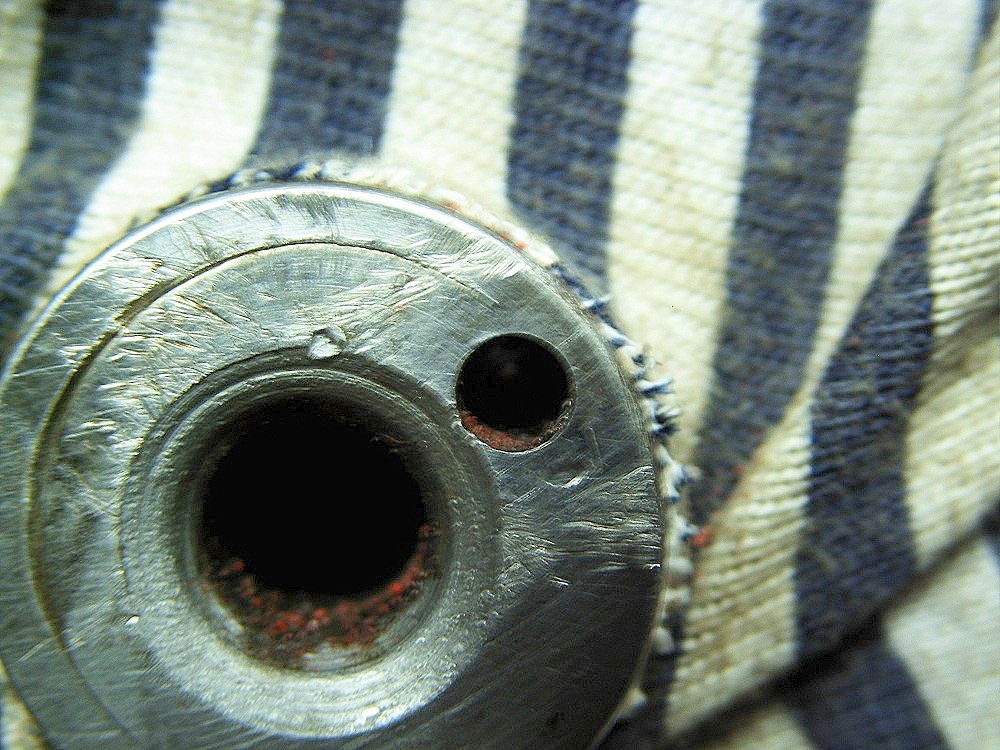

Hat besser geklappt als ich gedacht habe, man muß sich nur überwinden und die Ruhe bewahren... :aerger05:
Dateikommentar: Die unbeschädigte Bohrung für den Stift
k-PICT0019-1.JPG [ 201.28 KiB | 224-mal betrachtet ]
Dateikommentar: Der demontierte Stift
k-Stift m. Wichser-1.JPG [ 434.84 KiB | 220-mal betrachtet ]
Dateikommentar: Der Zughammer/"Wichser"
k-Wichser-1.JPG [ 346.06 KiB | 263-mal betrachtet ]
 Betreff des Beitrags: Re: Fester Mitnehmerbolzen für Zündversteller
BeitragVerfasst: 27.02.2009, 23:24
Tja, technisch gibts da nix dran auszusetzen!
Mit einem Wixer ziehen wir Passstifte, Lager, Dichtscheiben und sonstiges.
Ich kenne dieses Hilfsmittel bereits seit meiner Lehre.
Damals hieß er noch "Stiftzieher", so sagte man uns!
BeitragVerfasst: 27.02.2009, 23:28
ich denke wie du schon sagst, die Ruhe, erst drüber nachdenken, andere Meinungen einholen, u. immer cool bleiben ist die halbe Miete :D
Schlimmster Fehler sofort handeln u. alles nur noch schlimmer machen.
BeitragVerfasst: 28.02.2009, 14:55
Hast Du echt schön hinbekommen. Normalerweise ist der Sift durchgehärtet. Entweder, Du hast ihn schön ausgeglüht oder er war nicht original. So mittig, wie Du ihn angebohrt hast, ist schon Spitze. Den Stiftzieher hätte ich allerdings als letztes Mittel genommen. Vielleicht hätten eine Ladung Fett und ein passender abgeflachter Passdorn es auch gemacht. Wenn nicht, hättest Du ein paar Sommersprossen bekommen - wäre zu dieser Jahreszeit auch nicht übel. :D :oops:
- Danke
- Hatte ich anfangs auch gedacht, aber mit Zange wäre er dann nicht beschädigt worden
- Nein, jedenfalls nicht vor´m Bohren
- gehe ich stark von aus
- mit Lesebrille hatte ich auch "das richtige Auge"
- Wie ist das zu verstehen?
Eine Frage zum "gehärteten" Stift:
Wie bekomme ich zerstörungsfrei heraus ob der "originale Stift" aus meiner Kurbelwelle gehärtet ist(ohne großes technisches Gerät bitte) :idee05:
