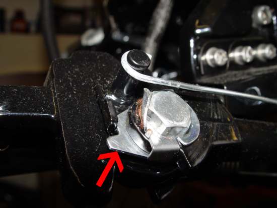

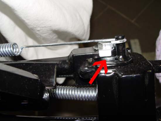

Etwas Verschleiß ist normal, aber "rumschlabbern" sollte er auch nach 80 kkm nicht! Ist er denn überhaupt richtig montiert? Das Blech auf den Bildern (siehe Pfeil) fehlt ganz gern mal und dann wackelt der Ständer in der Tat wie ein Lämmerschwanz.
LG, der Gis

federn sind ok, blech habe ich auch montiert, der ständer hält auch nicht vernünftig in eingeklappter ausführung, habe das teil gerade noch mal demontiert, komme nicht so richtig weiter :(
sollte das teil mit den beiden bolzen der federhalterungen einschl. der scheibe mit nase leicht einzufügen sein ??
