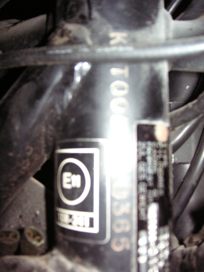

Wie bekomme ich am besten die Nieten ab, die das Typenschild am Lenkkopf halten - ohne es zu beschädigen?
Wie bekomme ich den verchromten Deckel vom Lenkschloss ab?

ich bohre nieten immer forsichtig aus ,und dann neue niete rein

Also mittem dünnen Bohrer mitten durch?

so würde ich es auch machen.

der bohrer darf ruhig ein wenig größer sein ,so in etwa wie die niete selber,dann bohrst du nur so lange bis nur noch ein dünner rand die niete hält dann kannst du sie nach innen durchschlagen.

ich hab den niet samt deckel mit einem dünnen schraubendreher raus gehebelt. aber vorsicht, nicht die federscheibe verlieren.

Wie rausgehebelt....Dreher unter den Deckel im Bereich der Niete?
Wird viel Kraft benötigt, bricht evt. schnell etwas ab?
Habe noch einmal ein Foto reingesetzt...
möchte den Aufkleber gerne behalten, wird wohl aber nichts, wa ? Geht kaputt?
Rahmen soll ja lackiert werden.
Achim fragen, Reproduktion.
Oder einer eine andere Idee.
Repoductiondecals.com hat den auch nicht.

ich würde die Niete vorsichtig rausbohren u. dann nach Lackierung neu vernieten so hab ich das auch bei meinem Z1 Rahmen gemacht. :D

max treib den schraubendreher mit leichten schlägen im bereich des niets unter den deckel und dann den schraubendreher hin und her drehen. bis jetzt noch nie was passiert.
bei dem typenschild vorsichtig den kopft abbohren und dann mit einem durchschlag die nieten in das lenkrohr schlagen.

Man kann nicht alles haben, wenn de den Aufkleber erhalten willst kannste nicht strahlen, also schlecht, kannst versuchen ihn mit einem Heißluftfön zu lösen, habe da aber nicht viel Hoffnung. Schloß und Abdeckung, wie bereits erwähnt, mit Schraubendreher drunter und hebeln, du merkst schon wieviel Kraft erforderlich ist und von mehreren Stellen aus vorsichtig hebeln!

Die Niete vom Lenkradschloß ist mit einem Drall versehen. Also leicht drehen meim rausziehen mit der Zange.

Warum willst du den Aufkleber abmachen. Zum Lackieren kann der doch draufbleiben. Nur shön abkleben.
Wenn du den Rahmen strahlen lassen willst, klär das mit dem Strahler. Unter Umständen reicht es, wenn du ihn mitPanzerband abklebst. Dann muss der Strahler aber in dem Bereich immer noch super vorsichtig sein. Oder du löst die Farbe in dem Bereich manuell ab.
