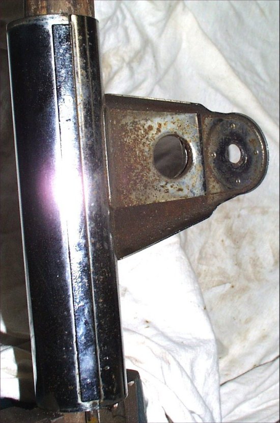

Bei meiner Umbaugeschichte bin ich auf folgende Frage gestossen:
Wie macht man ggf. solchen Rost an verchromten Lampenhaltern weg ?
wegschleifen geht nicht, man kommt nicht dran ....
siehe Bild
Lampenhalter.JPG [ 92.17 KiB | 2342-mal betrachtet ]

Strahlen am besten mit Trockeneis.

Phosphorsäure

Strahlen mit Glasperlen, aber der Chrom ist dann natürlich auch weg.

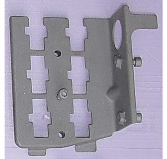

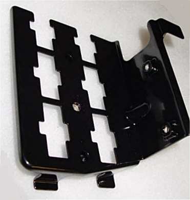

Heinz,
ich entlacke/entroste auch mit Glasperlen. Das Strahlergebnis ist so fein in der Oberfläche, das beim Verchromen von Schrauben, Achsen und dergleichen mehr noch nicht ein Mal viel Polierarbeit ansteht.
LG, Gis

Ako-Pads wirkt oft Wunder!

stimmt schon, aber bei so verwinkelten Teilen ....
also Phosphorsäure (wieviel % ?)
oder strahlen !

ist doch recht einfach, entchromen, anschl. polieren, vernickeln, verkupfern, neu verchromen :D :D

Die Dinger gibts glaub ich schon als Replika. Ich würde sie sauber mit Rostwandler auspinseln und dann innen mit silber lackieren, kenne natürlich deine Ansprüche nicht.
