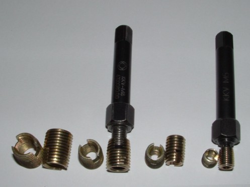

Ps.:Wir Benutzen Insert Buchsen (Time Sert Gewinde ist ja fast das selbe) eine bessere Wahl als den Schund von Helicol

Besten Dank für Eure Antworten.Ich habe die Möglichkeit,das Gewinde Rep. Set über einen Bekannten zu bestellen (ging mir aber wieder nicht schnell genug :roll: ).
Der Vorteil bei den Time Sert Einsätzen ist die geringe Wandstärke,wenn nur wenig Material,um das Gewinde,vorhanden ist.
Ensat Buchsen oder ähnliches ist auch OK,braucht aber mehr Platz.
Helicoil nur noch im äußerstem Notfall.
