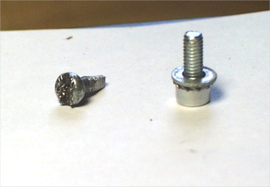

Habe heute das Schräubchen für die Zündkontakte am Mopped meiner Kids gegen eine Inbus ausgewechselt, weil der Schlitz an der alten total vermurkst war.
Habe die Original U-Scheibe von der "alten" erst abbekommen, als ich das Gewinde abgeschliffen habe (wollt ich gern haben, weil im Durchmesser etwas grösser).
War locker drauf, aber ging so nicht über das Gewinde.
Wie wird sowas hergestellt ?
erst Scheibchen drauf, dann das Gewinde gedrückt, was dann etwas dicker als der Schaft wird ?
Mords Umstand, kann ich mir fast nicht vorstellen .......
(bei der Inbus hab ich nur so mal Normalteile draufgesteckt, um den Aufbau zu demonstrieren)

Hallo Heinz
Das geht wohl nur fast wie du vermutet hast.
Erst Scheibe auf die Schraube und dann wird das Gewinde gerollt. Dadurch werden die Gewindeflanken dann im Durchmesser grösser als die Bohrung in der Scheibe.
Markus
BeitragVerfasst: 19.07.2008, 18:28
Genau so ist es. Der Kerndurchmesser und der Scheibeninnendurchmesser sind geringer als der Aussendurchmesser des "aufgeworfenen" Gewindes. Magazinierte Zuführung ist schon lange beherrschbar. :D
