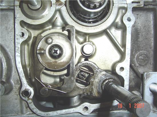

Also mit den ganz kleinen Motoren kenne ich mich nicht aus. Aber ich denke die sind mit den 650/750er Motoren baugleich. Ich vermute, dass dir im Schaltmechanismus eine Feder gebrochen ist oder eine der Mitnehmerklauen (die gebogenen Spitze des Bleches, welches in die Schaltwalze eingreift) zu stark abgenutzt ist und du daher die Schaltwalze nichtweit genug drehs mit dem Tritt auf den Schalthebel. Musst du mal den Deckel abnehmen und schauen. Hier ein Bild vom 650/750er Motor.
Da siehts du den runden Deckel. Das ist die Abdeckung der Schaltwalze. Dahinter sitzen so Drahtstifte in denen die"Haken" der Bleche eingreifen, wenn du den Schalthebel nach oben oder unten betätigtst. Diese Haken greifen in die Stifte und drehen die Schaltwalze von 1 nach 5. Gang und umgekehrt. Das Teil kann verschlissen sein. Oder die Feder zwischen den beiden Haken ist gebrochen. Oder sogar die starke Feder, die du rechts im Hintergurnd an der Schraube mit dem Schlittz erkennen kannst.
Mehr kann ich dazu nicht sagen.

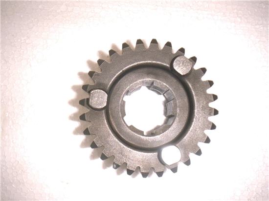

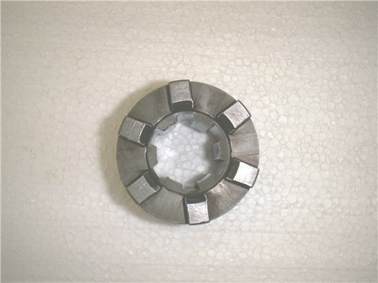

DEnkt mal darüber nach, ob die Seitenzähne der Zahnräder nicht mehr eckig sind. Habe gerade keine Bilder aber Ingo (Classix MC) hat mir das mal anhand defekter Zahnräder erklärt. Die seitlichen rechteckigen Zähne sind dann nicht mehr eckig sondern angerundet.
BeitragVerfasst: 11.07.2008, 10:38
Hi Onkel, du meinst bestimmt die Mitnehmerklauen auf den Zahnräder. Egal ob die eckigen oder runden. An der oberen Kante nach außen hin , sollen die schön eckig sein, nicht rund. Wenn sie rund geschlagen sind, rutschen die Gänge beim Schalten wieder raus. Die Dinger sind leicht hinterschliffen, also von oben nach unten zum zahnrad hin schräg, so dass sie sich im Gegenstück sozusagen "verhaken" können.
Der geschilderte problemfall dürfte aber meines Erachtens damit nicht zusammenhängen, da er dann nicht immer zwischen den Gängen landen dürfte. Bei verschlissenen Mitnahmeklauen kannst du doch erst einmal in den Gang hineinschalten und wenn du dann die Kupplung kommen lässt und den Kraftfluss herstellst, springt der jeweilige Gang wider raus.
Er sagt aber, " er landet immer zwischen den Gängen im Leerlauf ".
Das zeugt doch davon, dass er nicht richtig weit genug die Schaltwalze drehen kann oder der Arretierungsstift erlahmt ist. Hier such ich acuh noch das Foto raus.

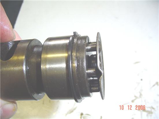

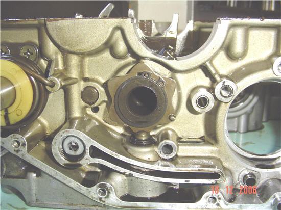

So hier noch ein paar Bilder von der Schaltwalze Z 650.
Einmal seht ihr die Stifte hinter dem Blech (seht die Fotos weiter vorn im Thread), in die die Haken eingreifen. so wird die Walze gedreht. Auf der anderen Seite der Walze ist eine Scheibe mit "Auswölbungen". In die Greift ein mittels Federdruck angedrückter Stift ind das jeweilige "Tal", um die Welle nach dem Schalten "festzuhalten". Wenn hier die Feder erlahmt ist, besteht auch ein Problem. Um daran zukommen und den Stift herauszunehmen muss die Ölwanne ab.
Ich würde aber erst einmal am leichtetsten anfangen und den Deckel hinter dem Ritzel abnehmen und die "Hackenbleche" und die Federn kontrollieren.
