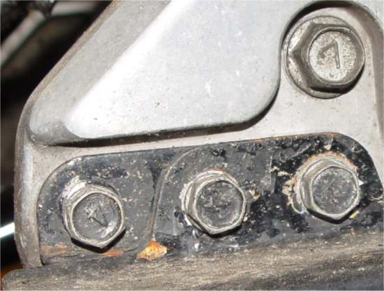

Moin!
Die ab Werk verwendeten Schrauben sind im Kopf nummeriert. Weiß Jemand welchem Prinzip folgend diese Schrauben verbaut wurden? Exakt: Welche Schraube mit der Nummer XY gehört wo hin?
Gespannte Grüße in die Runde!
Gis

Ich denke, dass sind die Festigkeitsklassen, entspr. unseren 8.8 und 10.9 etc.
die 7er sind i.d.R. an Bremssätteln und hochbeanspruchten Verbindungen eingesetzt, die 4er an normalen Stellen.
Jetzt mich frag' aber nicht, was mit denen ohne Kennzeichnung ist.
Andreas
BeitragVerfasst: 08.04.2008, 14:07
Jau...genauso wie Andreas es geschrieben hat.
Schrauben ohne eine Kennzeichnung sind "butterweich"......... :lol:
Und........... die Schrauben ohne Kennzeichnung,aber mit Feingewinde (meistens XY x 1,25 Steigung),sind ebenfalls gehärtet.
Z.B.Schrauben M8 x 1,25 für die Bremsanker...usw...

äh..habe mich verschrieben...Bolzen für die Anker sind M 10 x 1,25.

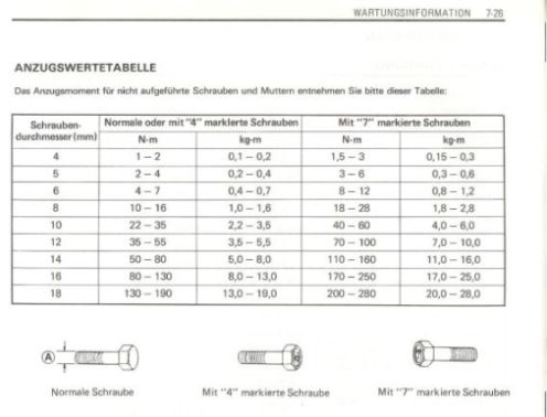

So, habe mal die Schraubenkennzeichnungen rausgesucht.
