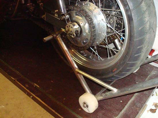

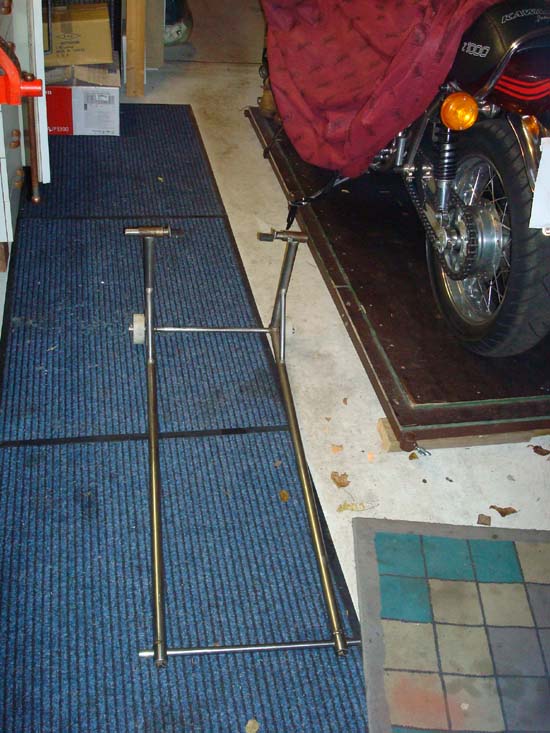

Wenn DueinMopped mit hohler Schwingenachse hastkann ich den WernersStänder empflehlen.
Ich habemir für die Z einen ähnlichen gebaut wie auf dem Bilde von Louis,jedoch mit einem längeren Hebel.
Ich kann dann mit einem langen rechten Arm neben dem Mopped stehen, bis beide Aufnahmen sicher unter der Schwinge sind und das Mopped in der Waage steht.
Erst dann gehe ich hinter das Krad und drücke den Hebel ganz nach unten.
Dies mache ich auch nur unter 1,5 Promille!
Die Gefahr, dass das Mopped umkippt oder der Hebel unter der Schwinge wegrutscht ist doch noch da, solange es nicht sicher aufgebockt ist!

Meiner sieht so aus!
Kopie von ständer3.JPG [ 54.9 KiB | 4436-mal betrachtet ]
Kopie von ständer2.JPG [ 91.67 KiB | 4424-mal betrachtet ]
BeitragVerfasst: 27.01.2008, 21:06
so
