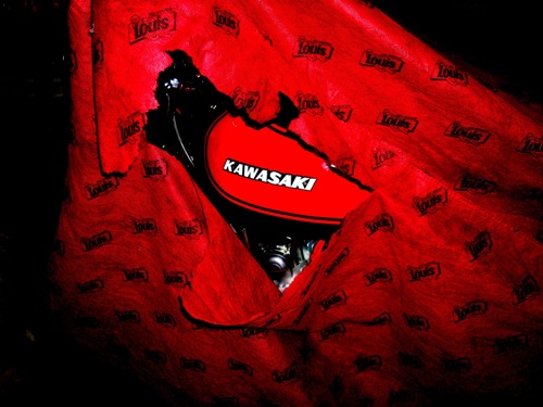

DSC00165.JPG [ 67.83 KiB | 4403-mal betrachtet ]
BeitragVerfasst: 21.01.2008, 20:09
Beiträge: 483
Wohnort: Bremen
Soooo!!! So schön warm eingepackt war sie noch nie! Also, wenn meine Frau mich bislang vielleicht immer für ein bißchen komisch hielt, dann hält sie mich jetzt sicher für total bekloppt!!!! :lol:
BeitragVerfasst: 21.01.2008, 20:13
Ha
Wollen wir den Titel vom Thread nicht ändern in...
....Was haben unsere Baby´s für Kuscheldecken....... :D

BeitragVerfasst: 21.01.2008, 21:30
Auf jeden fall "luftig" verpacken ! Damit habe auch ich die besten Erfahrungen gemacht.
Obwohl ich meine Garage (nicht nur wegen der Kawa) im Winter frostfrei halte, kommt es bei kurzfristig auftretenden "warmen" Tagen und offener Garage sofort zum Beschlagen der kalten Metallteile.
Es soll ja auch luftundurchlässige Verpackungen geben, bei welchen ein Vakuum gezogen wird. Aber ob es fruchtet ???
ÄÄÄhhhh Ulf !
Übrigens geiles Foto für den Kawakalender. Echt, könnte mir gefallen.
Würde dafür stimmen.

BeitragVerfasst: 21.01.2008, 21:53
Ne, das erste ist dreimal besser !
