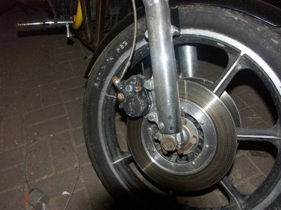

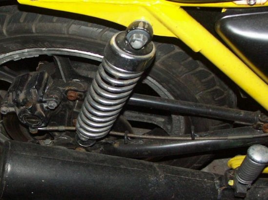

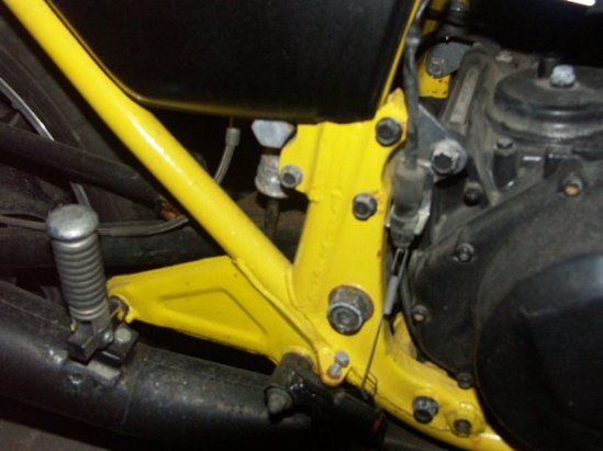

mal ein paar bilder von grade ebend
Dateikommentar: Bremse vorne

Dateikommentar: Bremskolben hinten

Dateikommentar: bremse hinten

BeitragVerfasst: 25.12.2007, 22:18
Hinten ist es eine Z 650 F oder Z 750 Bremszange.
Den hintern Hauptbremszylinder kann ich natürlich unter dem Seitendeckel nicht erkennen,müsse aber der von der Z 650 C sein.
Vordere Bremszangen sind von der Z 650 C.
Diese Bremszangen sind,bis auf dem Kolbendurchmesser,von aussen her gleich,wie die von der Z 1000A2.Man kann auch von anderen alten "Z" Bikes diese Zangen untereinander tauschen.
NUR NICHT das Anker.Die sind im Lochabstand unterschiedlich.
Wenn du also mal Bremssattelanker suchst,dann messe dir vorher den Lochabstand der beiden Schrauben aus,sonst kaufst du Teile,die dann nicht passen.
BeitragVerfasst: 26.12.2007, 15:05
Hi, ist anhand der Bilder schwer zu sagen.
Alleine die Gußräder sagen schon nichts mehr aus, da verschiedene Felgenhörner gegeben sind. Vorne ist das Gußrad einer Z 650 C drin (Ausführung Kawasaki), Hinten könnte es das Gußrad der Z 650 C (Ausführung Enkei) -- oder Ausführungen umgekehrt . Hinten kann es aber auch ein Gußrad der Z 750 E sein . Die Z 650 C hat normalerweise hinten einen Bremssattel mit rundem Bremsbelag. Dein Bild ist leider sehr dunkel, sieht aber aus, als wenn dort der spätere Bremssattel mit eckigem Belag verbaut ist. Es gab davon wiederum wenige Z 650 C , die so ausgerüstet waren. Meistens sind die aber in der Z 750 E zu finden.
Vermutlich wurde da evtl. viel zusammen verbaut und gebastelt. Der hintere Geber unter dem Seitendeckel dürfte allerdings mal wieder gleich sein. Ist sehr schwer in gutem Zustand zu finden . Reperatursätze dürften die Firmen Roland Lenden, Bike Side usw. haben.
