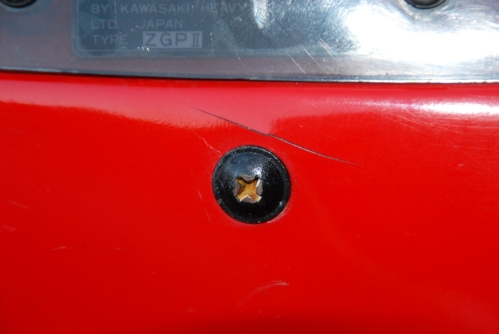

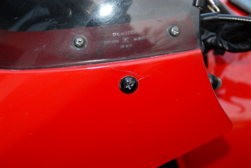

Hab grad mal 2 Nahaufnahmen (rechts und links) an der Maske gemacht... Ich glaube ich brauche ´ne neue... :oops:
Das könnte mein "Geräusch" sein... :shock: :roll:

BeitragVerfasst: 18.10.2008, 11:56
Nee Sascha,
diese leidigen Risse machen noch kein Geräusch .....
okay, wirst die Vkl von hinten verstärken müssen, aussen schleifen, spachteln, schleifen etc. um die Optik wieder zu optimieren ....
aber das Geräusch kommt von woanders, da müsste was gebrochen oder Verschraubung lose, ausgeleiert .......
Also weitersuchen .....
