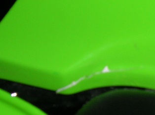

Jetzt hat es mich auch erwischt (siehe unscharfes Bild):
Ein Riß im Seitendeckel.
Meine Frage: Wie kann ich das am besten wieder reparieren?
Gibt es irgendein Teufelszeug, mit dem ich das Plastik wieder einigermaßen zusammenpicken kann?
Bisher mußte ich mit der Materie noch nicht beschäftigen, deshalb meine Frage.
Riß.JPG [ 17.86 KiB | 4619-mal betrachtet ]
Servus aus Kaiserebersdorf
Markus

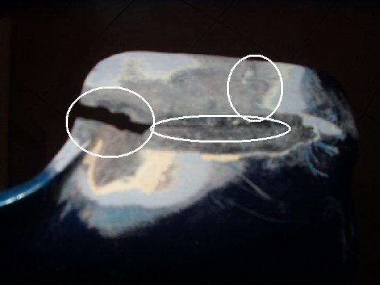

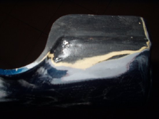

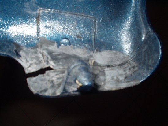

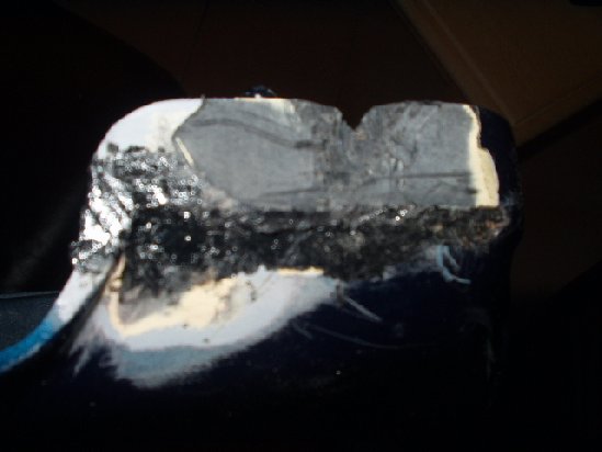

Da is kein Geheimnis. Ich verschweiße die Teile unter Zugabe von Gleichem Material wieder, und oder kann auch Teile ersetzen.
Das ist dann so als wenn der Deckel nie kaputtgewesen ist.
Aber es hält besser.
Hab mal anhand eines Z1 Deckels ein paar Bilder angehängt.

BeitragVerfasst: 09.07.2007, 10:03
So sieht es dann Aus wenns fertig ist.
Die Feinarbeit wie Feinschleifen und Füllern ist dann Sache des Lackieres
Bild_720_549x412.jpg [ 21.99 KiB | 4528-mal betrachtet ]
