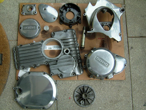

also, lt. Herrn Busch wird verkupfert, vernickelt, und erst dann verchromt.
Vorher natürlich ins Säurebad. Inkl. aller Vorarbeiten, also grobe Unebenheiten beseitigen und Polieren.
Vorteil bei Schröder: er verchromt so ziemlich alles, auch spezielle Kunststoffe.
Falls Bedenken bestehen, gibt es bei der IG Zephyr genug positive Beispiele:
http://www.igzephyr.de/forum/yabbse/index.php?topic=2871.15
http://www.igzephyr.de/forum/yabbse/index.php?topic=3185.45
Foto vorher habe ich natürlich schon. Eben gemacht.
Foto nachher hoffentlich in 2 Wochen...
Lieferschein mache ich gerade. Will ja nix "verlieren".
Vor allem Kleinteile beim Auspacken...
Vorarbeiten von mir sind schnell gesagt: keine :D
Ich weiß, das ist etwas mehr Risiko. Aber ohne die richtigen Maschinen geht so etwas nicht. Außerdem muss ich noch immer ein Bein hochlegen nach OP, da ist polieren im Dreck nicht gerade heilungsfördernd :wink:
Simmeringe und O-Ringe hab ich natürlich selbst entfernt, ebenso
das Ölschauglas.
Einige Deckel sind natürlich irgendwann mal poliert worden. Das Zündungsgehäuse ist noch schwarz lackiert.
Sobald ich die Teile habe hört Ihr wieder von mir.
WICHTIG: der von mir genannte Preis bezog sich auf: Ölwanne,
Limadeckel, Zündungsdeckel, Kupplungsdeckel, Ritzeldeckel.
Den Rest habe ich eben erst abgebaut, bzw. hergerichtet.
Grüße Michael

na das .ZÜGehäuse muß ja erst noch gebeizt/entlackt werden.
kost extra.
ich gebe die Sachen bisher immer zu Chrom Reddig in Hannover,
der sagt, eigentlich müssen die Alusachen vor dem Chromen schon poliert wie verchromt aussehen, jeder Furzkratzer wird eigentlich noch verstärkt!
Also, mal die Qualität der Vorarbeiten V-O-R-H-E-R abklären!
Er wird doch wohl große starke Polierscheiben haben?
Und da steht hoffentlich kein chinesischer, unterbezahlter Unter-Mindestlohn-Praktikant dran?

ich lass mich jetzt einfach mal überraschen...
Polieren tun die vorher wohl alles perfekt. Habe extra nachgefragt. Entlacken auch, strahlen, bzw. Säurebad für Ölrückstände.
Die Mitarbeiter kenne ich leider nicht ersönlich. Kann nicht mal eben nach Hemer fahren :(
Normalerweise hätte ich das ja auf einer meiner Touren durch Deutschland erledigt.
Grüße Michael

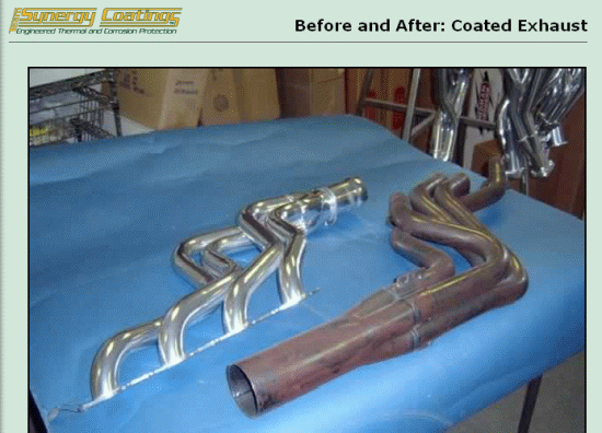

und noch was besonderes, die "verchromen" Auspuffanlagen:
und scheint sehr große Bäder zu haben!
Eigentlich ist es ein Coating, eine Beschichtung ähnlich Chrom, aber wohl hitzebeständiger.
www.synergy-coatings.de
klickt mal in die Bilder Galerie,
ist leider Java, lässt sich nicht direkt verlinken.
sitzen in Minnesota, haben aber Kontaktinfo in Deutschland:
T.: 06196-7694518
mail in Deutschland: Synergy-coatings@web.de
edit:
Erbitte gern Erfahrungsberichte!
hier Auszug aus der HP, kann ja mal einer Übersetzen, bitte (kein Automaten, das kann ich auch!)
Where higher temperature exhaust (such as in high compression engines) where the chrome-like finish of TCB-107 is desired the exhaust should be first coated with TCB-105, baked, lightly blasted and then a layer of TCB-107 applied over it followed by a final baking and polishing. This layered coating will allow exhaust temperatures up to 2,000oF (1,000oC). To reduce the amount of heat that is transferred into the metal of the header itself coat the inside with TCB-106, an extremely effective thermal barrier. Chromed headers can be coated on their insides with TCB-108 to reduce the chance for bluing of the chrome due to heat.
The end result of a coated manifold or header is better performance, better appearance, reduced corrosion and reduced component and under hood temperatures.
ride on Alex

BeitragVerfasst: 11.05.2007, 11:24
Beispiel aus der Galerie:

meine Teile habe ich schon vor einigen Tagen bekommen.
Die Rechnung gestern.
Ich war angenehm überrascht.
Alles zusammen 230 €. Inkl. Steuer und Versand.
Arbeit wurde wirklich gut ausgeführt. Wenige Macken sind natürlich zu
finden. Aber bei 30 Jahre alten Deckeln nicht anders zu erwarten.
Tiefere Kratzer oder Einschlüsse im Guss lassen sich eben nicht vollständig entfernen.
Jedenfalls nichts im sichtbaren Bereich, was mich stören würde :)
Preis-/Leistung würde ich persönlich mit sehr gut bezeichnen.
Noch ein Hinweis: wer genau hinsieht kann im Gewinde der
Ölablassschraube in der Ölwanne die Kupferschicht erkennen.
Ein Beweis, dass wirklich alle Schichten aufgetragen werden.

Teile sehen gut aus und für den Preis kannst du gar nichts sagen! Chrom ist schon schön aber leider hast du bei Beschädigungen keine Möglichkeit mehr nachzuarbeiten und mußt alles neu machen lassen,Komme selbst aus der Galvanik.Branche und die Problematik ist eigentlich die,daß Aluminium weicher ist als der galvanische Auftrag und deshalb ist es oft schwierig bezüglich dauerhafter Haltbarkeit,aber keine Angst wenn es gut gemacht wurde hast du einige Jahre Ruhe.
Wir haben ein neues Polierverfahren entwickelt ,mit dem wir in die letzte Ecke kommen.Machen gerade einige Zylinderköpfe fertig.Fotos folgen nächste Woche.
Anbei ein paar Felgen,die wir am Wochenende gemacht haben....!Bild
