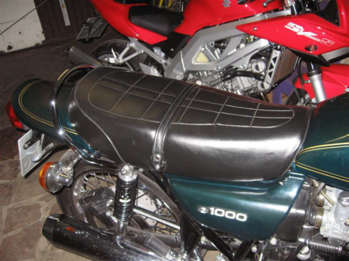

Hab meinen Bezug von Bach und bin sehr Zufrieden :D
Alten ab neuen drauf ca 45 min 8)
Was wollt ihr entrosten :?:
Hätt gern n Bild dazu Eingestellt hab mit ''verkleinerer 17'' auf 640x480 Pixel verkleinert trotzdem wird mir angezeigt das mein Bild kleiner als 550x1000 sein soll hmm naja lasse mers eben .
Ich kenn allerdings kein Forum wo sich Bilder einstellen so umständlich gestaltet wie in diesem.
Da is Sitzbankbeziehen einfacher und geht schneller.
Ich habs geschafft Ichhabs geschafft hab n Bild eingestellt Hurra :mrgreen: :D :D
MFG Garry
