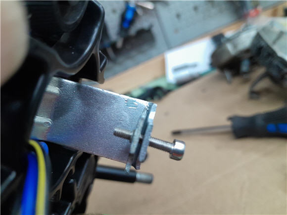

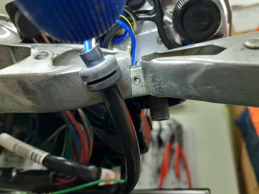

Wie immer-- erst bei der Montage stellt man fest , dass ein Gewinde "dull" ist.
Aber wie macht man das an der Halterung für die Armaturenbecher von Tacho und Drehzahlmesser.
Ich habe eine Lösung für mich gefunden.
Von einem anderen Gehäuse das Gewindestück abgeschnitten und angeklebt. Hält.
A 093.jpg [ 29.8 KiB | 7921-mal betrachtet ]
Dateikommentar: Fixiert
A 032.jpg [ 46.34 KiB | 7955-mal betrachtet ]
Dateikommentar: Angepasst und angeklebt
