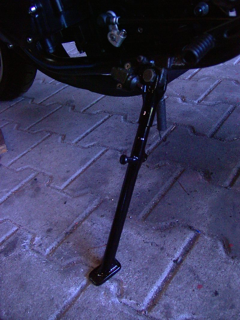

Ich hatte mir 2009 mal einen längeren Seitenständer aus einer GPZ 1100 UT - Vorderachse, die grad noch rumlag, geschweisst,
der hält bis heute noch, die Gabel oben hatte ich vom originalen Ständer genommen....
Seitenständer.JPG [ 165.02 KiB | 559-mal betrachtet ]
