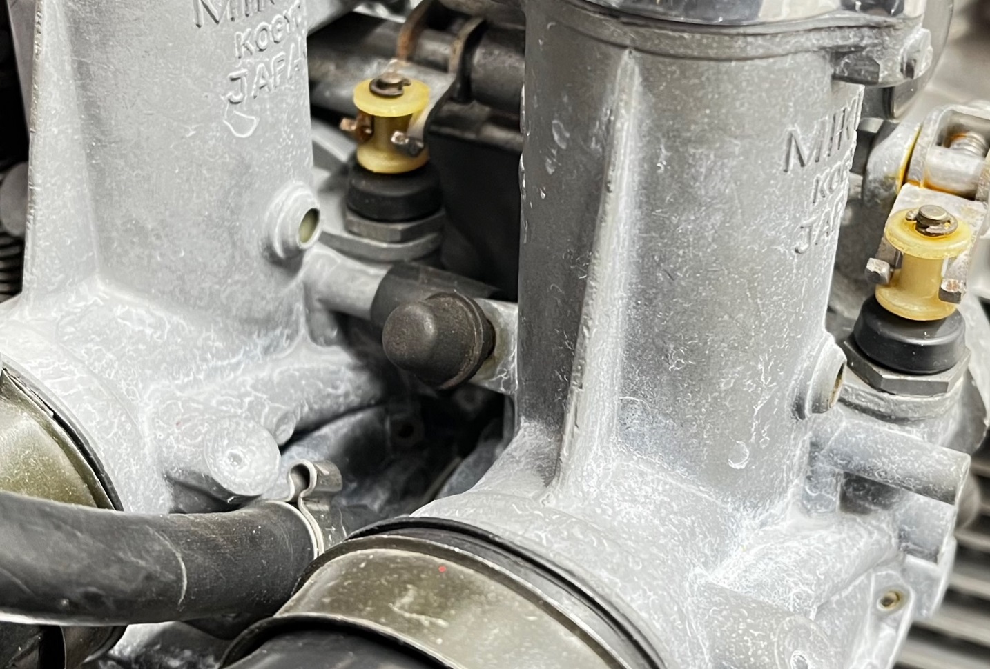

Mir hat Jemand seine Z in die Werkstatt geschoben, weil sie gefühlt nur auf zwei Pötten läuft.
Der Ofen war in einer Fachwerkstatt, dort haben sie es nicht hin bekommen!

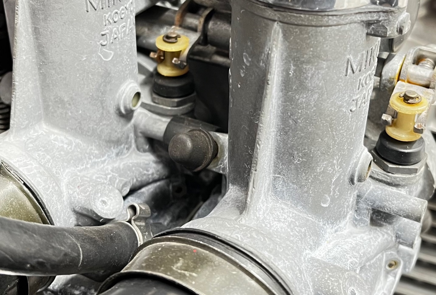

Zwei Probleme konnte ich schnell finden. Erstens waren die beiden Be/Enlüftungen der Vergaser geschlossen.
Die beiden Kappen fehlten tatsächlich auf den Entlüftungsnippeln der Bremszangen! :lol:

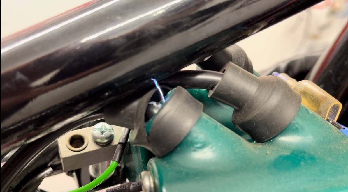

Zweitens war die Isolierung einer Zündspule defekt, der Funke sprang direkt an den Rahmen:
IMG_1144.jpg [ 162.24 KiB | 521-mal betrachtet ]
Deswegen mag ich die Dyna Zündspulen nicht, weil es zu eng am Rahmen sitzt.

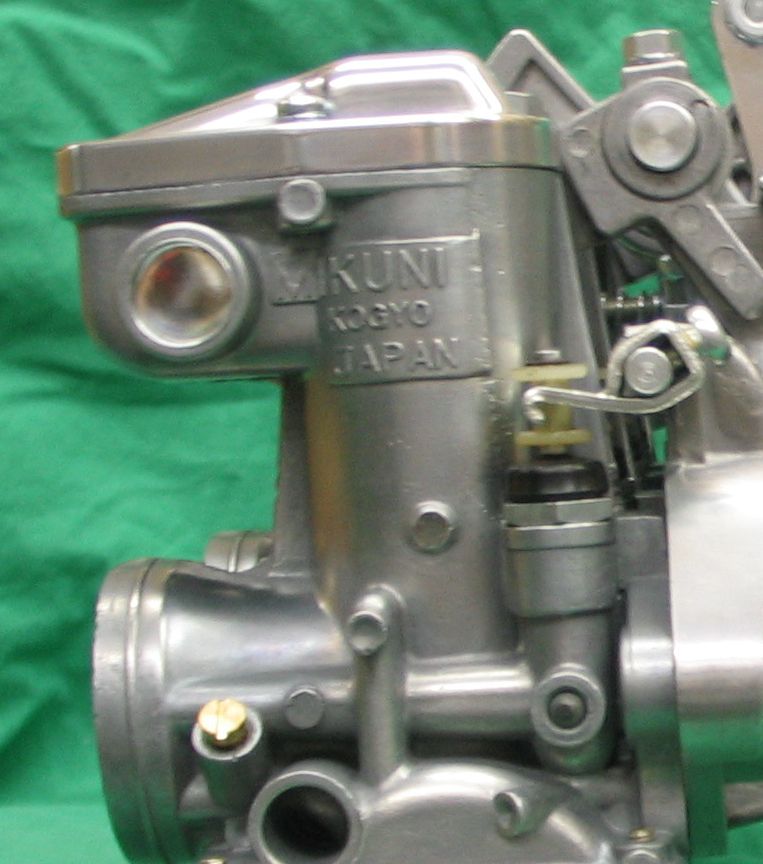

Dürfen die Chokehebel nicht auch andersrum?
 Betreff des Beitrags: Re: Fehlerquellen
BeitragVerfasst: 25.02.2024, 19:07
Beiträge: 969
gutes Auge,original waren die so montiert ...

Ja stimmt, hat aber mit dem Warmlauf nichts zu tun. Geschlossen sind die Ventile.
Aber drehen werde ich die Hebel, dafür muss der Vergaser dann wohl doch raus, mal sehen.

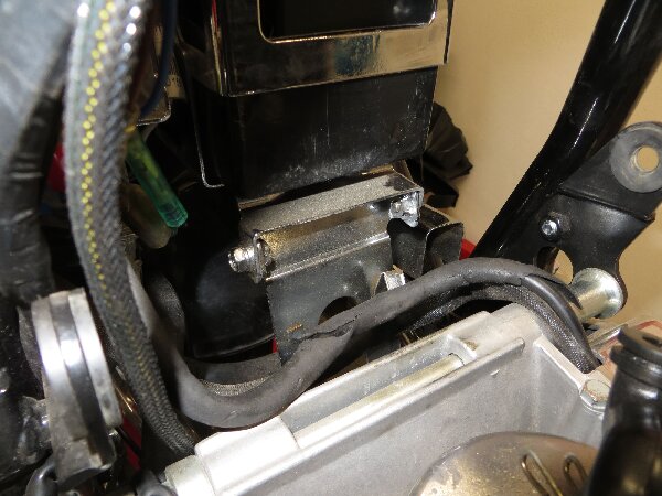

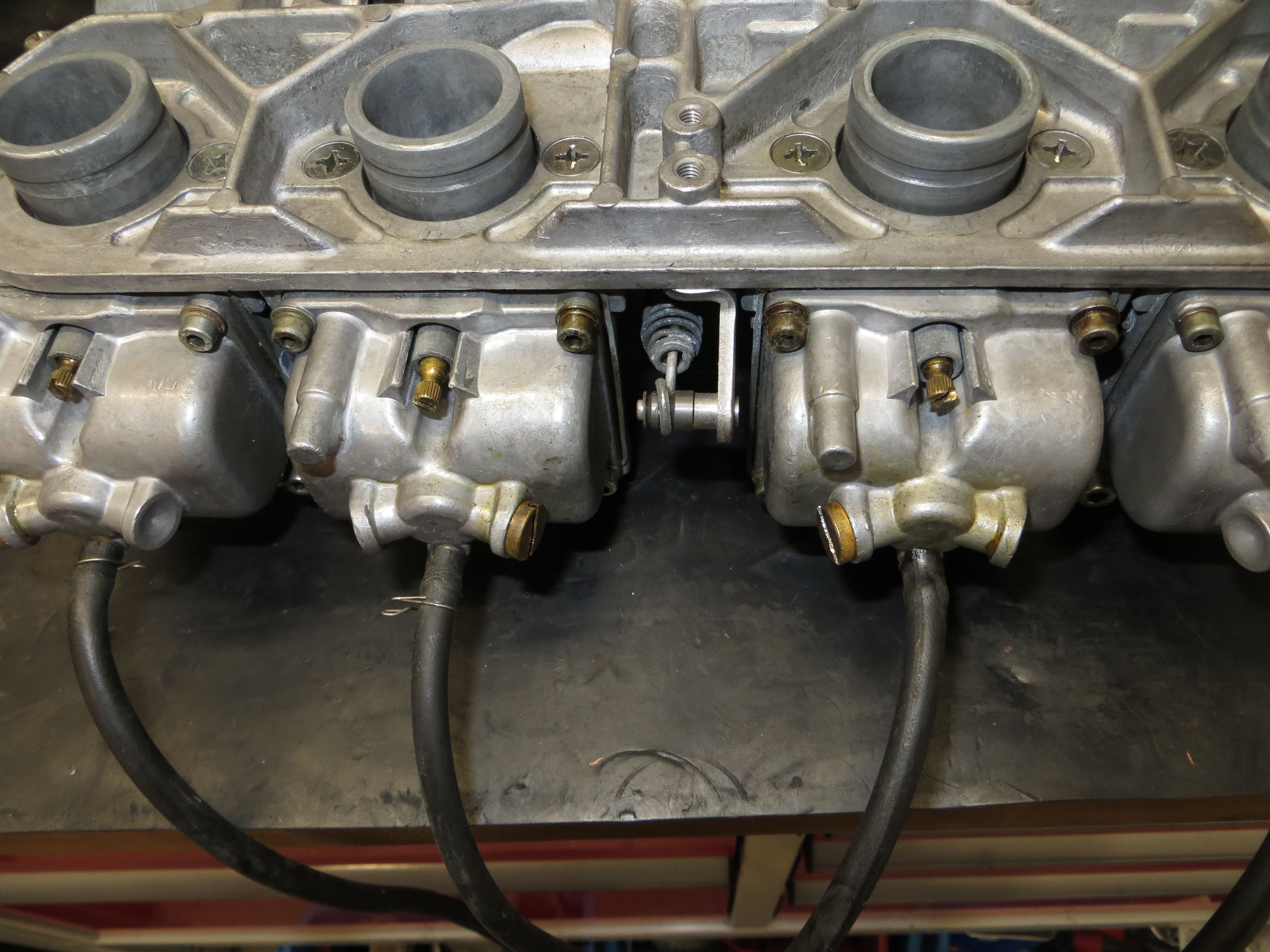

Nun habe ich den Vergaser draußen, die Chokehebel drehen.
Außerdem gibt es zwei linke und zwei rechte Schwimmerkammerdeckel! ;-)
IMG_0384-min.JPG [ 859.7 KiB | 526-mal betrachtet ]

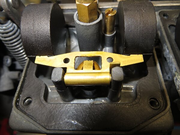

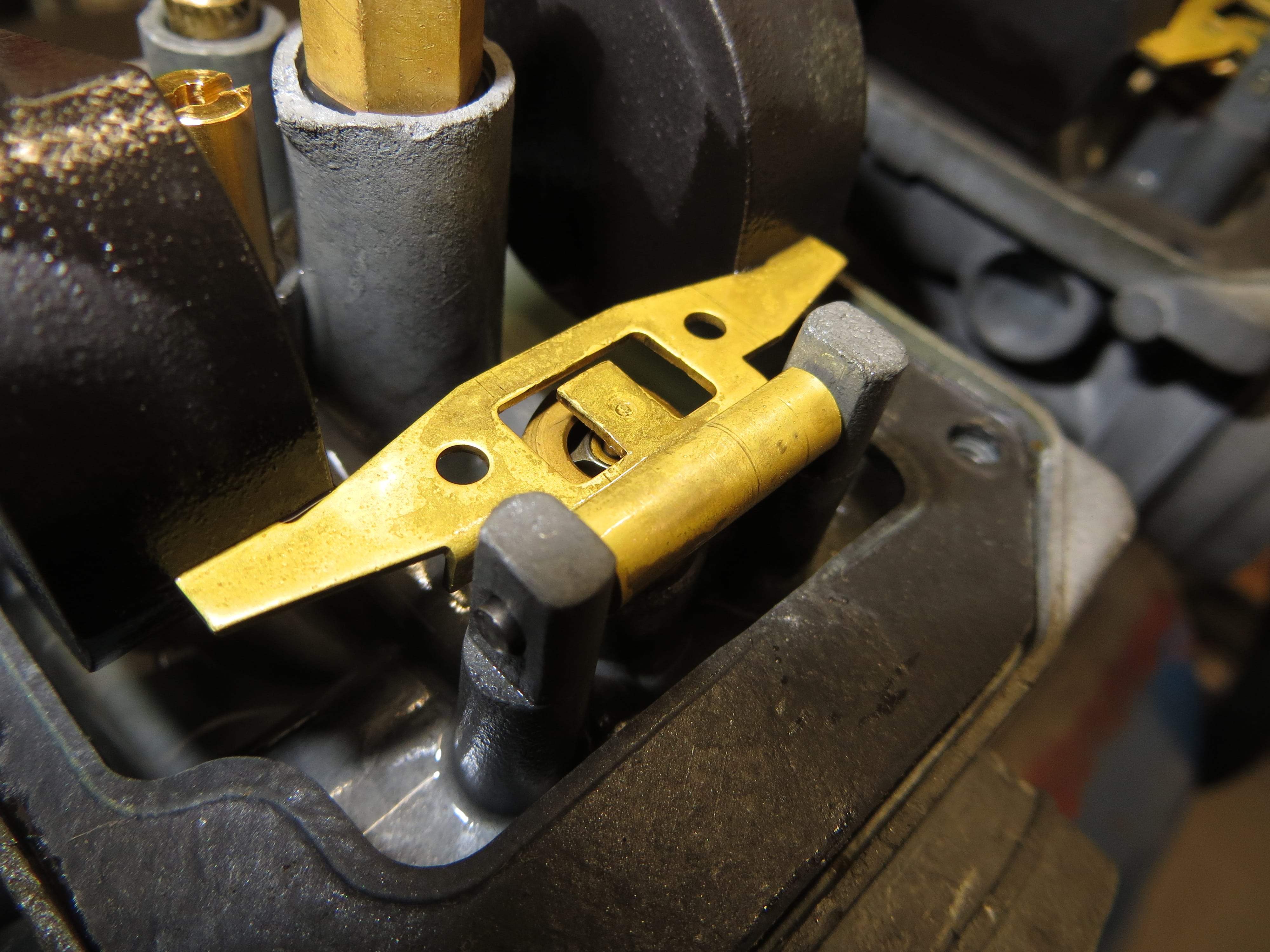

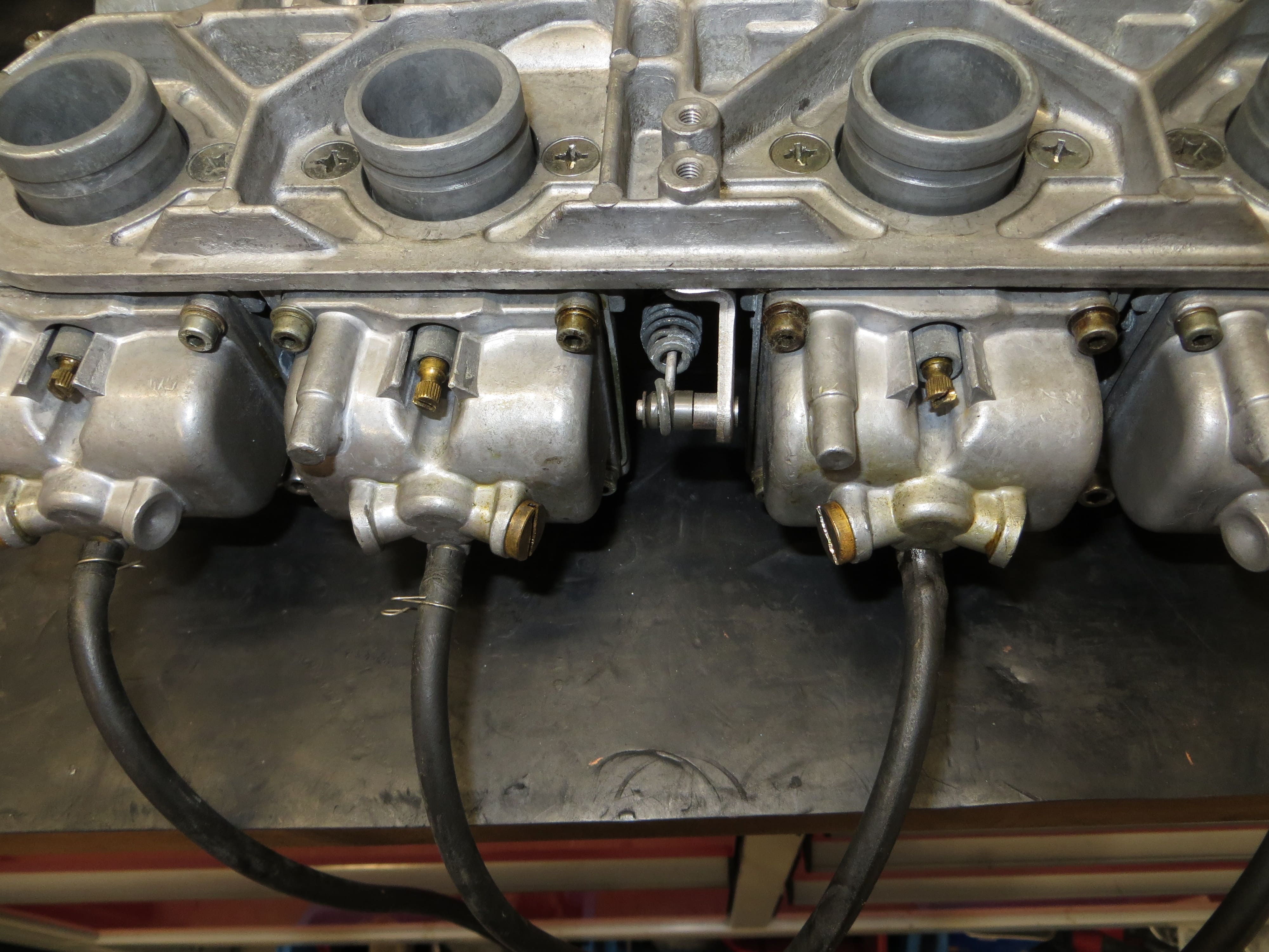

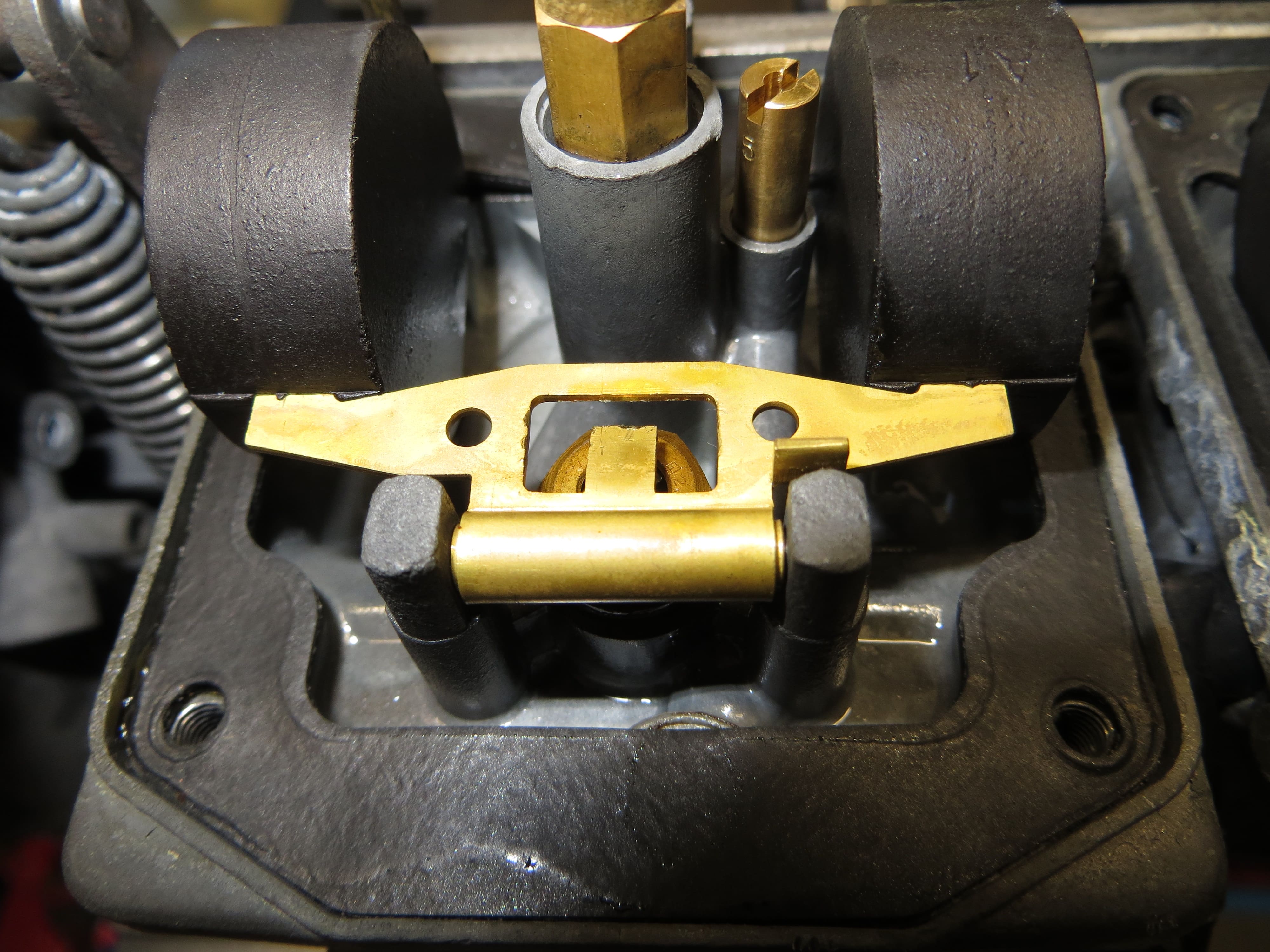

Dann wollte ich die Schwimmer auf 26mm einstellen, dann sowas, finde den Fehler:
IMG_0385-min.JPG [ 976.45 KiB | 541-mal betrachtet ]

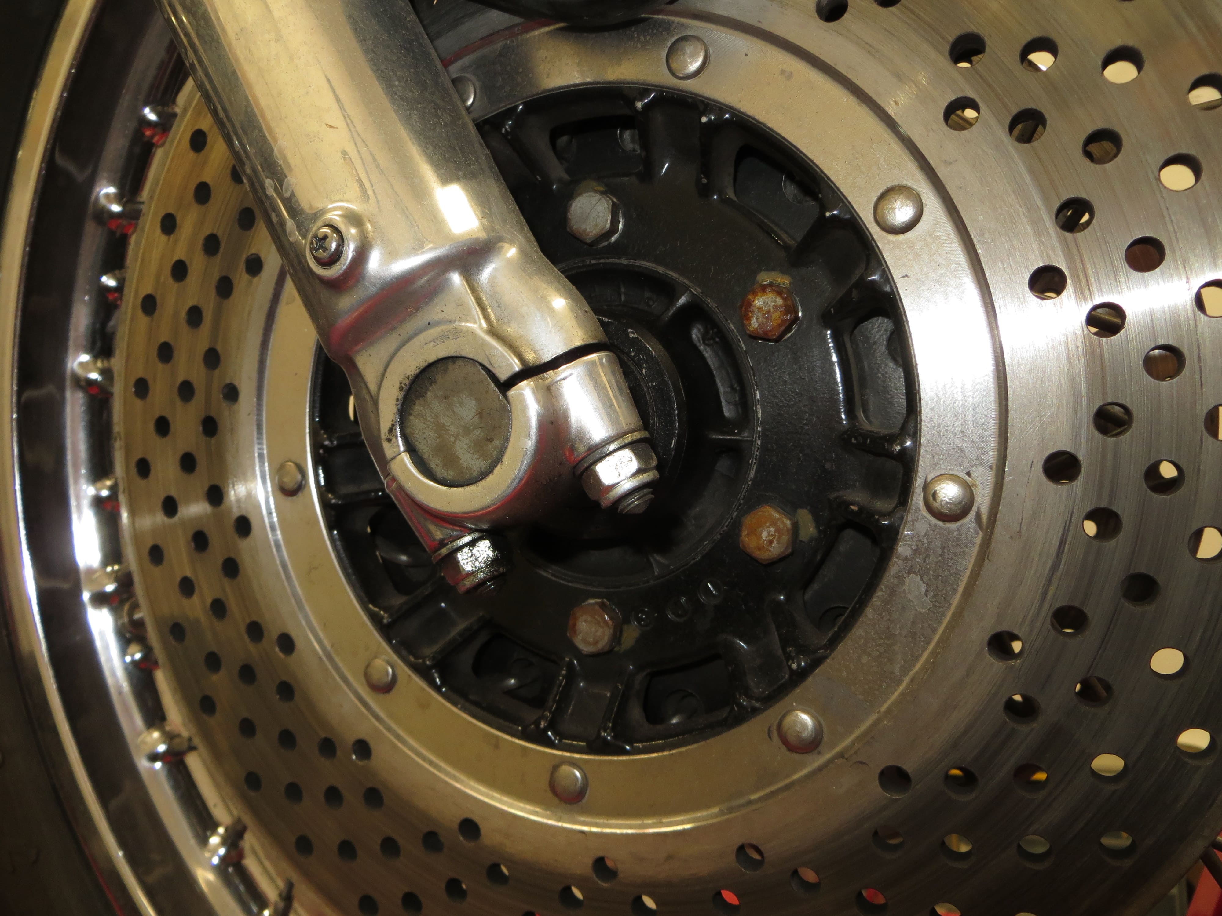

Die Bremsscheibe nicht gesichert, die Klemme vom Tauchrohr falsch herum:
IMG_0390-min.JPG [ 813.55 KiB | 533-mal betrachtet ]

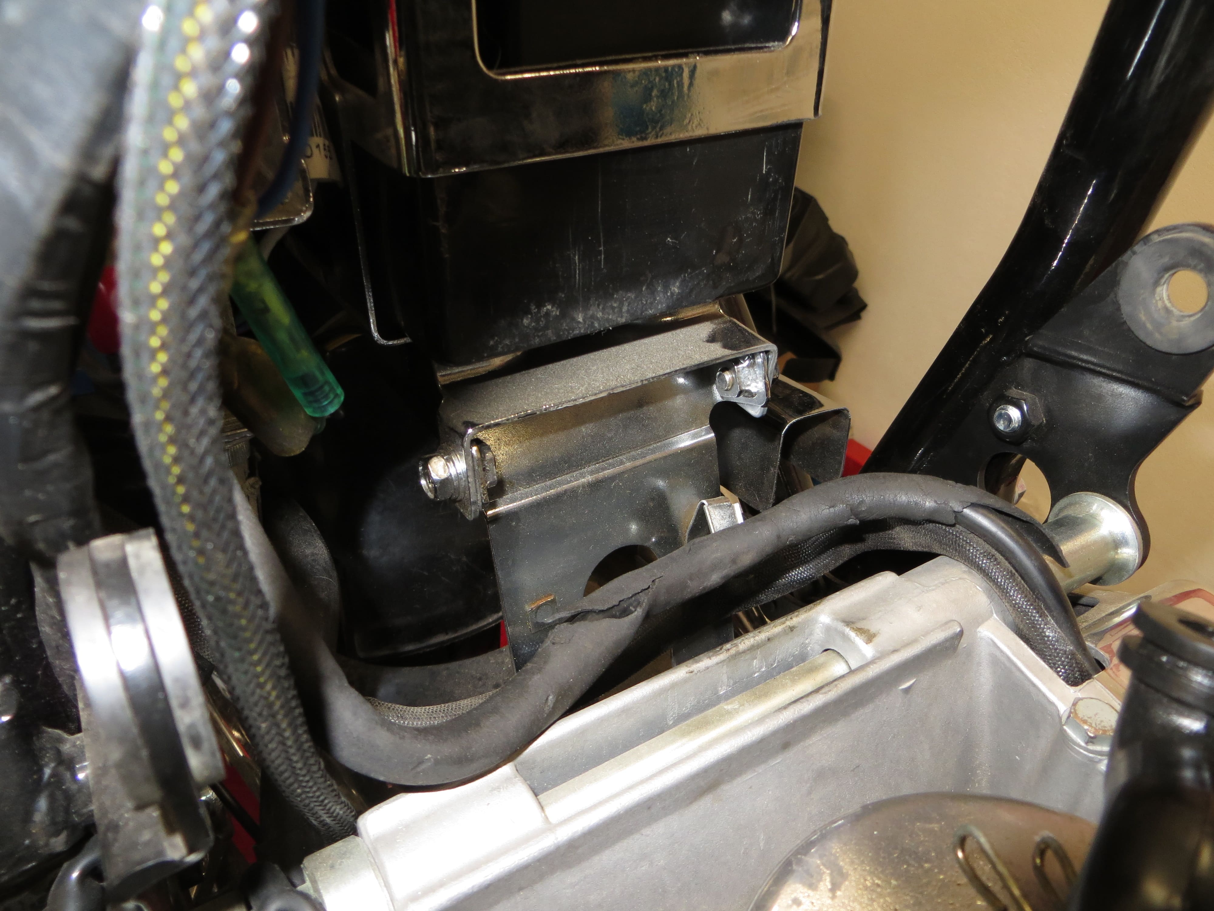

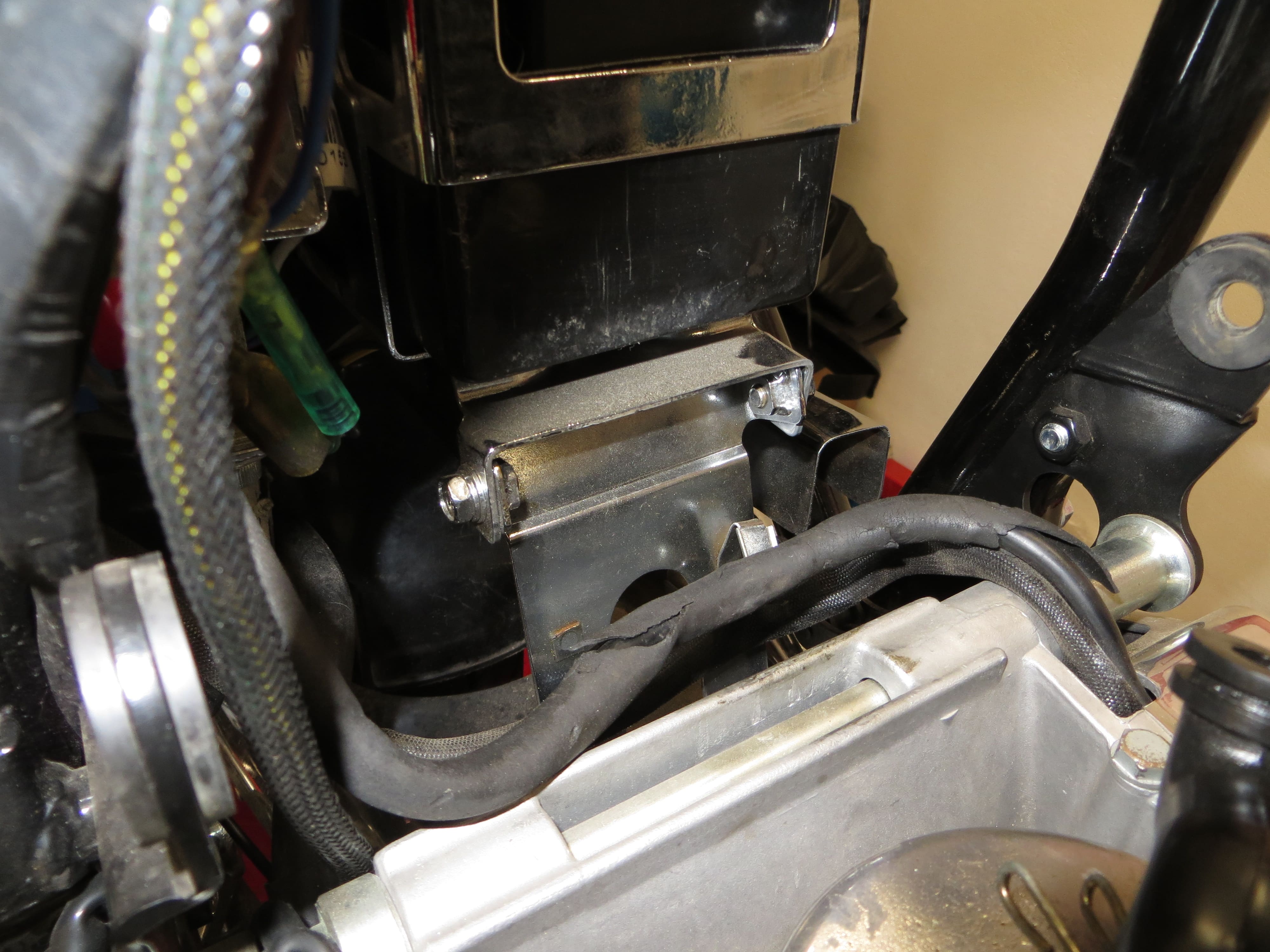

Das Blech für den Lufikasten ist auch klasse angebracht:
IMG_0387-min.JPG [ 771.95 KiB | 549-mal betrachtet ]

Ich wollte eher auf die Fehler eingehen, als auf "Fachwerkstätten".

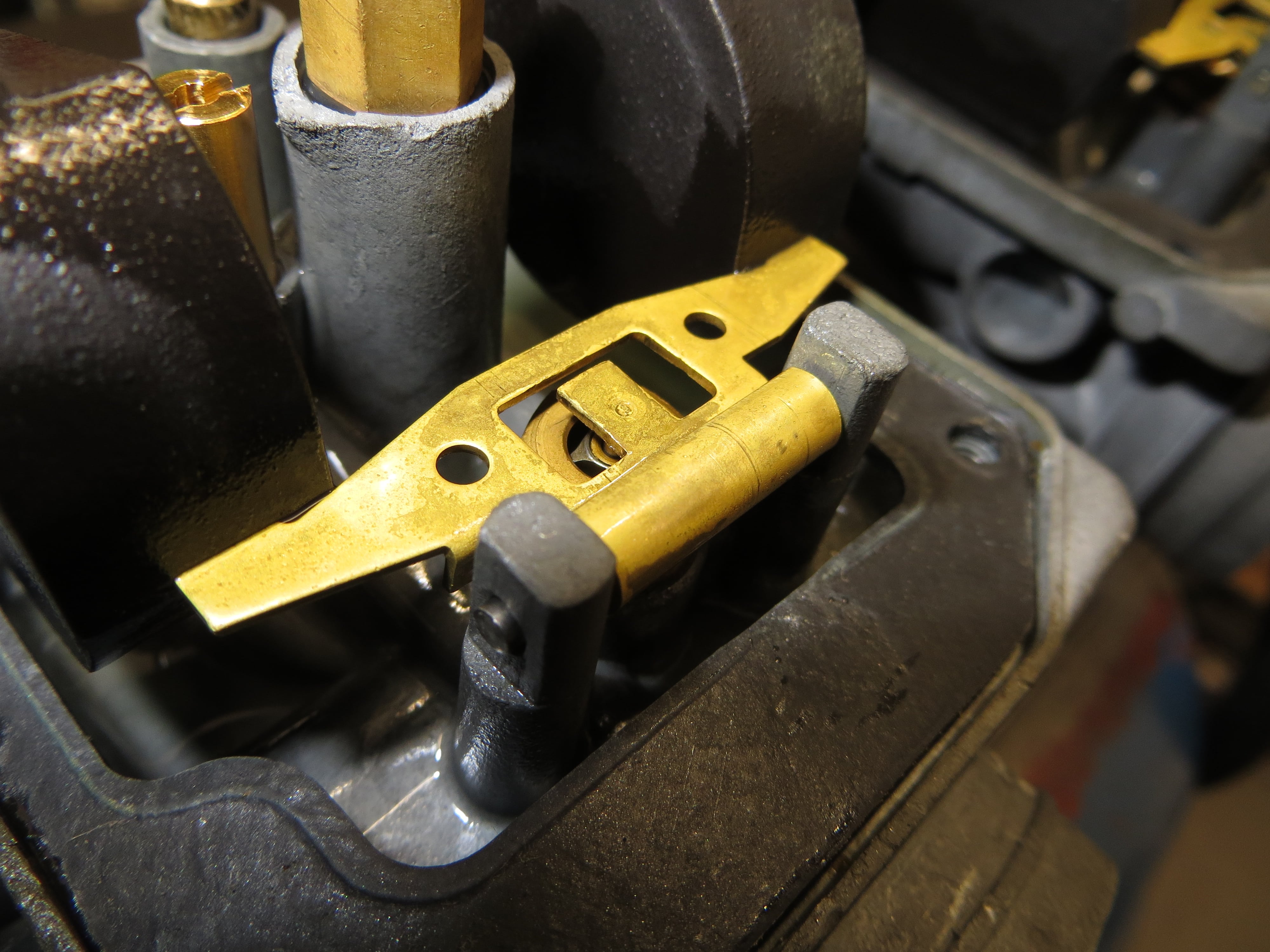

Für die, die es nicht erkannt haben, der Schwimmer war falsch herum moniert.
So muss es aussehen:
IMG_0386-min.JPG [ 932.45 KiB | 558-mal betrachtet ]
Am stark runter gebogenen Steg kann man erkennen, dass da etwas mit dem Schwimmerventil nicht stimmt.
Diese Ventile habe ich neu bestellt. Mit den alten kann ich die Schwimmerhöhe so nicht einstellen, die Kammern laufen über.

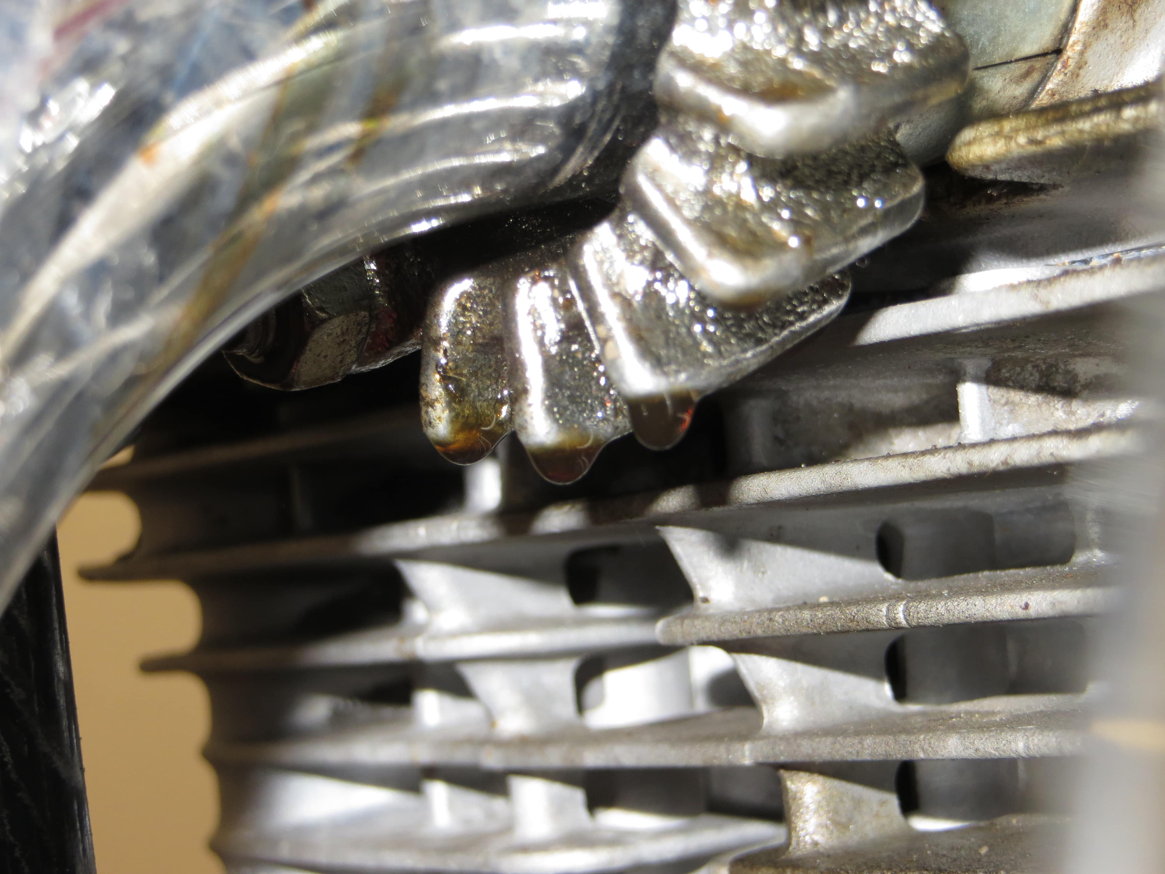

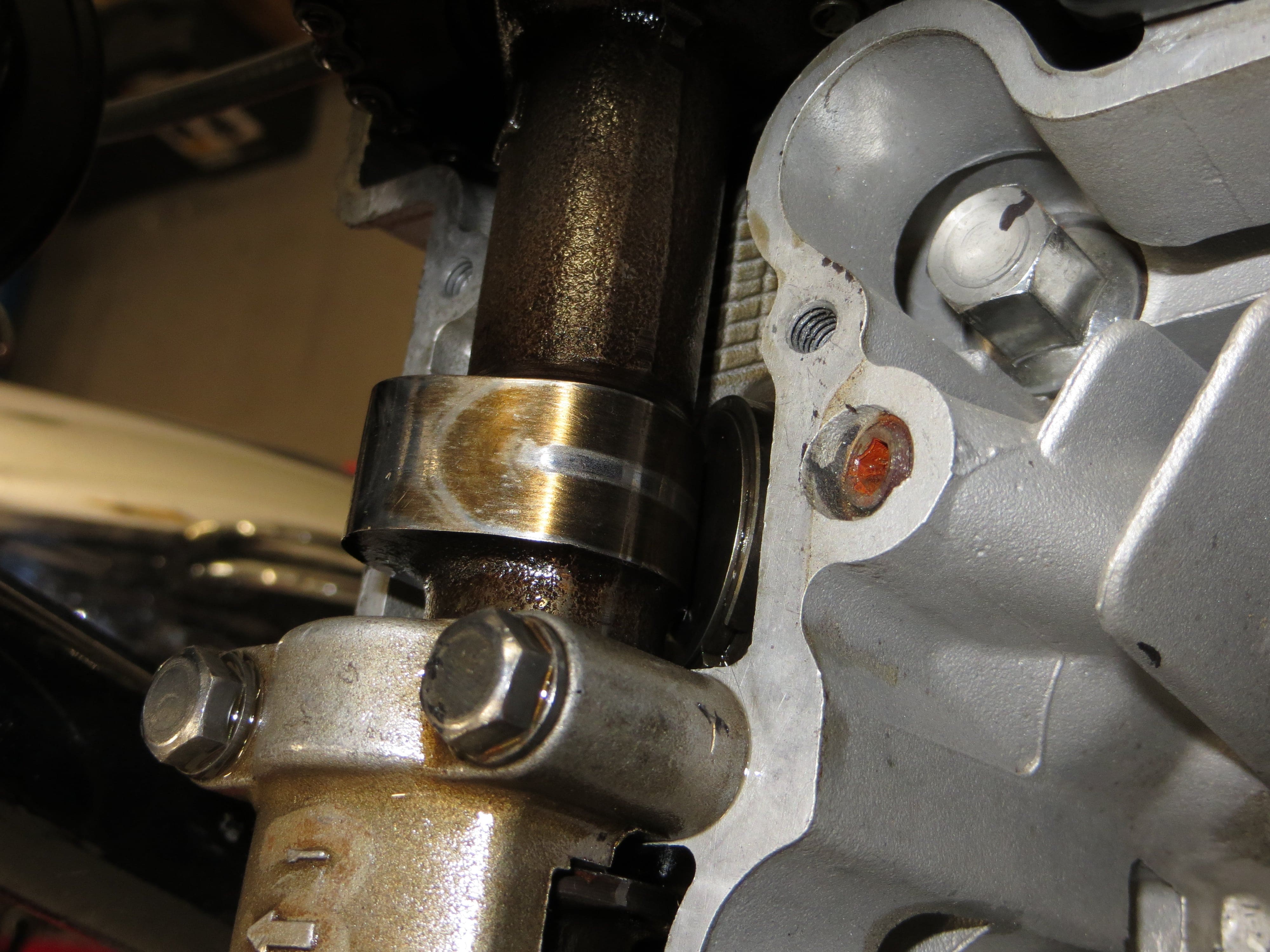

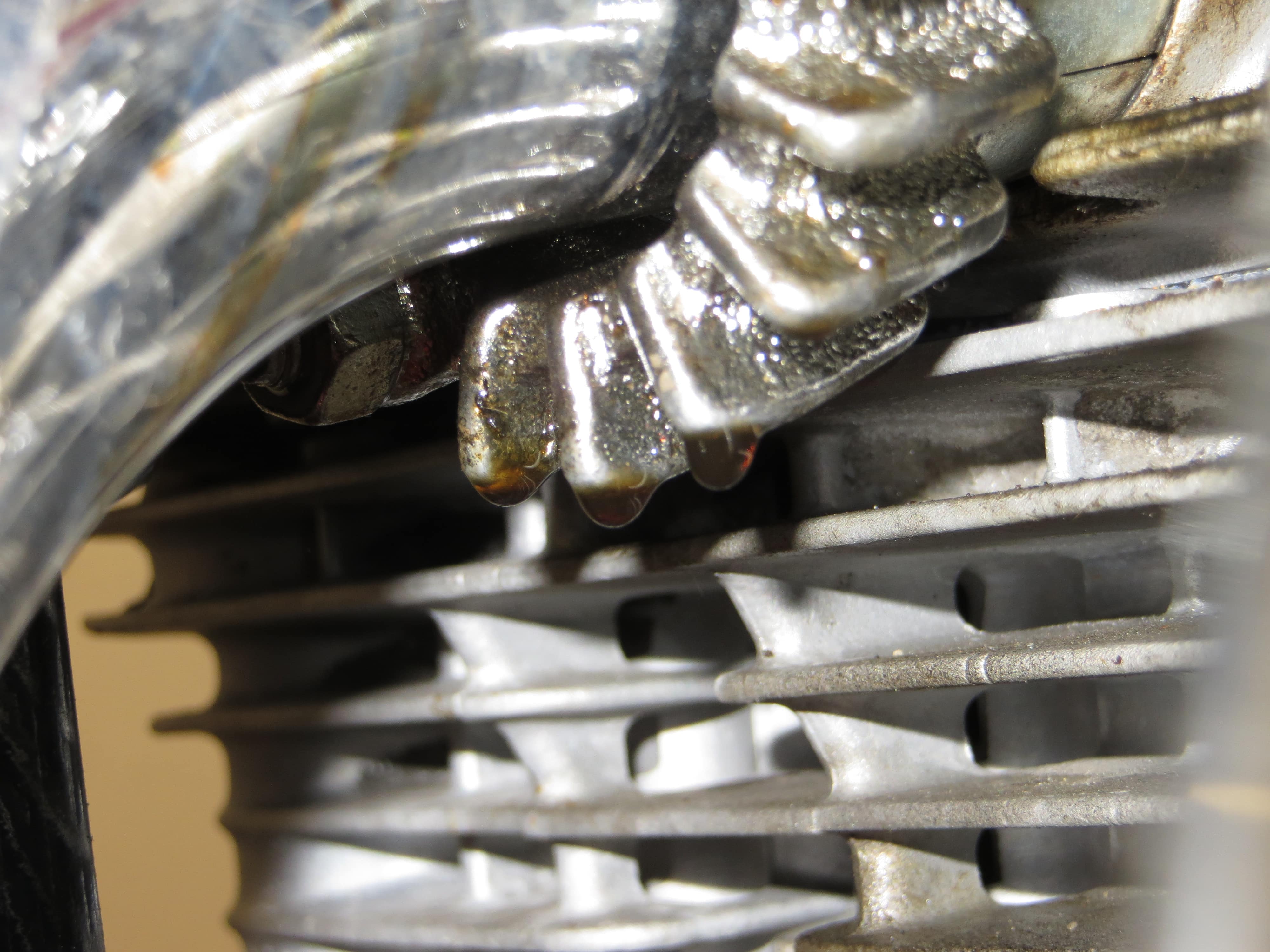

Den Motor hatte ich im Standgas warm laufen lassen und hatte die Vergaser synchronisiert.
Heute lag etwas Öl auf der Bühne, was sagt ihr dazu? Da muss der Kopf wohl runter:
IMG_0392-min.JPG [ 563.8 KiB | 527-mal betrachtet ]

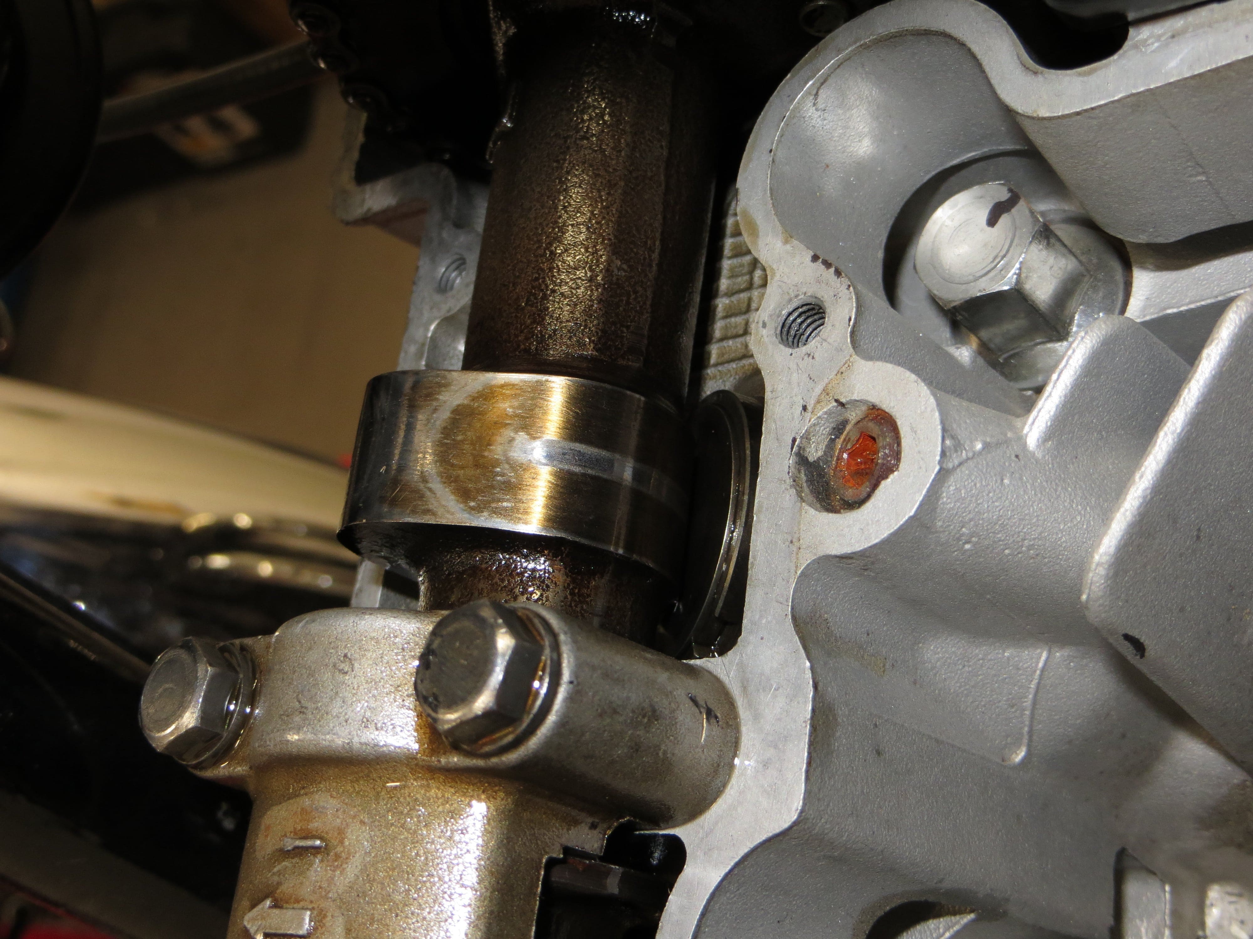

Ventilspiel zu kontrollieren ist immer eine gute Idee. Unter dem Nocken vom 2. Zylinder/Auslass passte ein 0,05er Blech nicht drunter!
Von 270 auf 250 musste ich runter, man konnte es am Nocken (der hohl gebohrten Nockenwelle) auch schon sehen!:

Du kennst das doch. Wenn Du jetzt den Kopf runternimmst kommt wieder dasga ze Programm.

Das habe ich dem Besitzer auch schon gesagt. Viel Arbeit, Ventile raus, Schaftdichtungen neu, usw...
Auch nicht gerade günstig, aber da kann ich auch nichts dazu!
Wenn ich eine Maschine kaufe, gehe ich immer davon aus, das der Motor komplett gemacht werden muss.
So muss ich eine Z auch einkaufen. Ein Leihe sieht das eben nicht so, dann kommt das böse Erwachen!

Die Soße an der Auspuffmutter kann auch vom Drehzahlmesserantrieb und/oder vom Kettenschacht O-Ring kommen.

Hat jetzt ca. 3 Tage geölt, kann man schlecht lokalisieren, weil durch Fahrtwind Öl verteilt wurde.
Das Öl werde ich beseitigen und den Motor laufen lassen, dann werde ich sehen...

Die Nockenwelle würde mir gar nicht gefallen. Ob die noch einigermaßen Masshaltig ist ?

Ich tippe auf den DZM Antrieb, hatte eine ähnliche Schweinerei auch mal. Da war gar kein Simmering drin, wurde einfach weggelassen. Eine rote Dichtscheibe ist da auch noch drin. Der Supergau wäre ja ein gerissenes/gebrochenes Gehäuse am Antrieb, alles auch schon gehabt.
