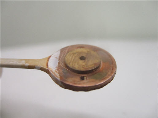

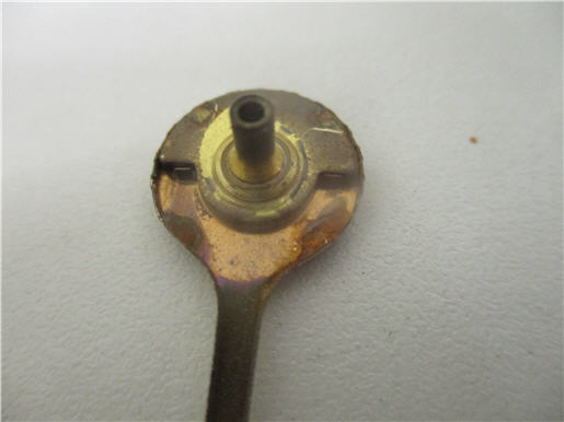

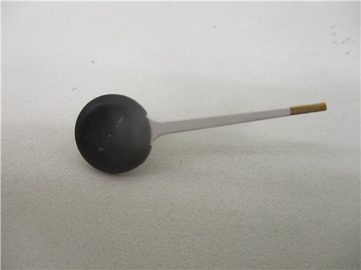

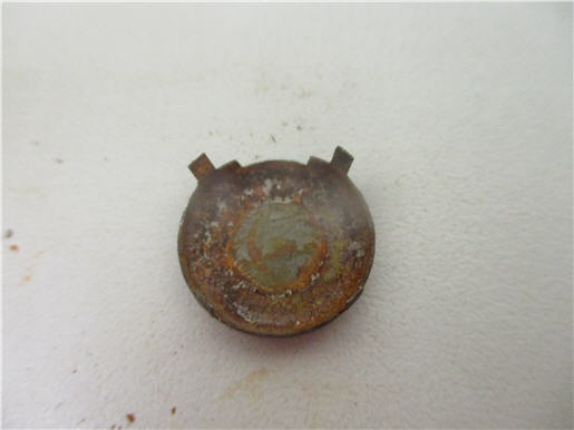

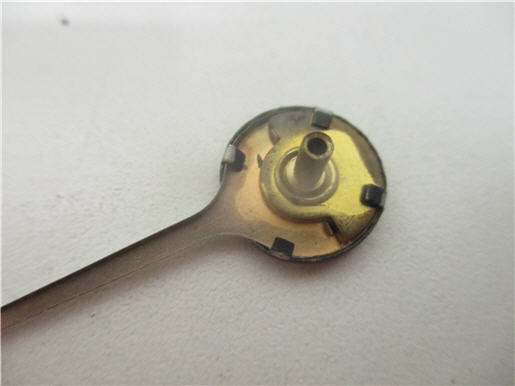

Im Zuge meiner Basteleien habe ich mal eine Tachonadel auseinander genommen. Evtl. interssiert es ja mal jemanden, aus welchen Teilen die so besteht.
Anbei ein paar Bilder
Bild 043.jpg [ 20.82 KiB | 3796-mal betrachtet ]
Bild 031.jpg [ 19.39 KiB | 3765-mal betrachtet ]
Bild 030.jpg [ 20.1 KiB | 3787-mal betrachtet ]
Bild 014.jpg [ 19.49 KiB | 3777-mal betrachtet ]
Bild 021.jpg [ 18.35 KiB | 3796-mal betrachtet ]

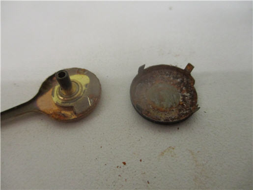

Noch ein Bild
Zeiger und Wellenaufnahme sind miteinander verpresst und nicht lösbar ohne Zerstörung eines von beiden.
Bild 048.jpg [ 15.74 KiB | 3755-mal betrachtet ]
