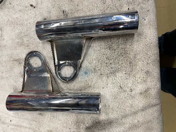

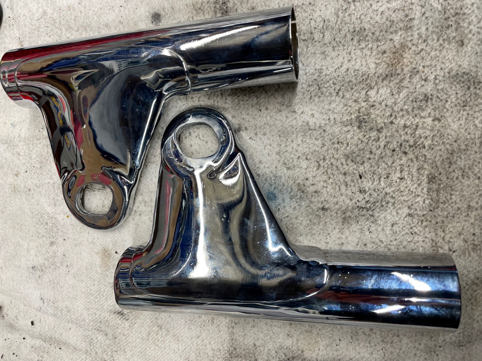

wer kann mir sagen was das für Lampenhalter sind,
die waren in meiner Z1 BJ 73 verbaut,
es sind die aufgesetzten aber nur mit einem Verstärkungsblech,
finde die in keiner Doku.
Gruß Peter
Lampenhalter2-1.jpg [ 438.36 KiB | 446-mal betrachtet ]
Lampenhalter 1-1.jpg [ 439.79 KiB | 466-mal betrachtet ]

Schau mal hier: viewtopic.php?f=85&t=24026&start=20

Hallo Holger,
danke, genau das wollte ich hören bzw. lesen,
ist mir schon so einiges bei den Z1 73er aufgefallen was nicht ganz so den Berichten und Schreiben einiger Ikonen entspricht.
Die Japaner haben halt damals verbaut was gerade da war(meine Meinung)
Gruß Peter
 Betreff des Beitrags: Re: Lampenhalter Z1
BeitragVerfasst: 27.10.2021, 22:12
Es gibt Ikonen, die machen sich die Welt, wie sie ihnen gefällt! ;-)
"was gerade da war", ganz so war es wohl nicht. Man kann meistens schon erkennen, aus welcher Zeit die Teile stammen.
Teile wurde Modell übergreifend verbaut, das ist ja klar.
Interessant finde ich immer Zwitterteile, Teile die so nicht normalerweise verbaut waren.
Deine Scheinwerferhalter gehören z.B. dazu. Genauso wie der DZM von der Z1A die ich aufgebaut hatte.
