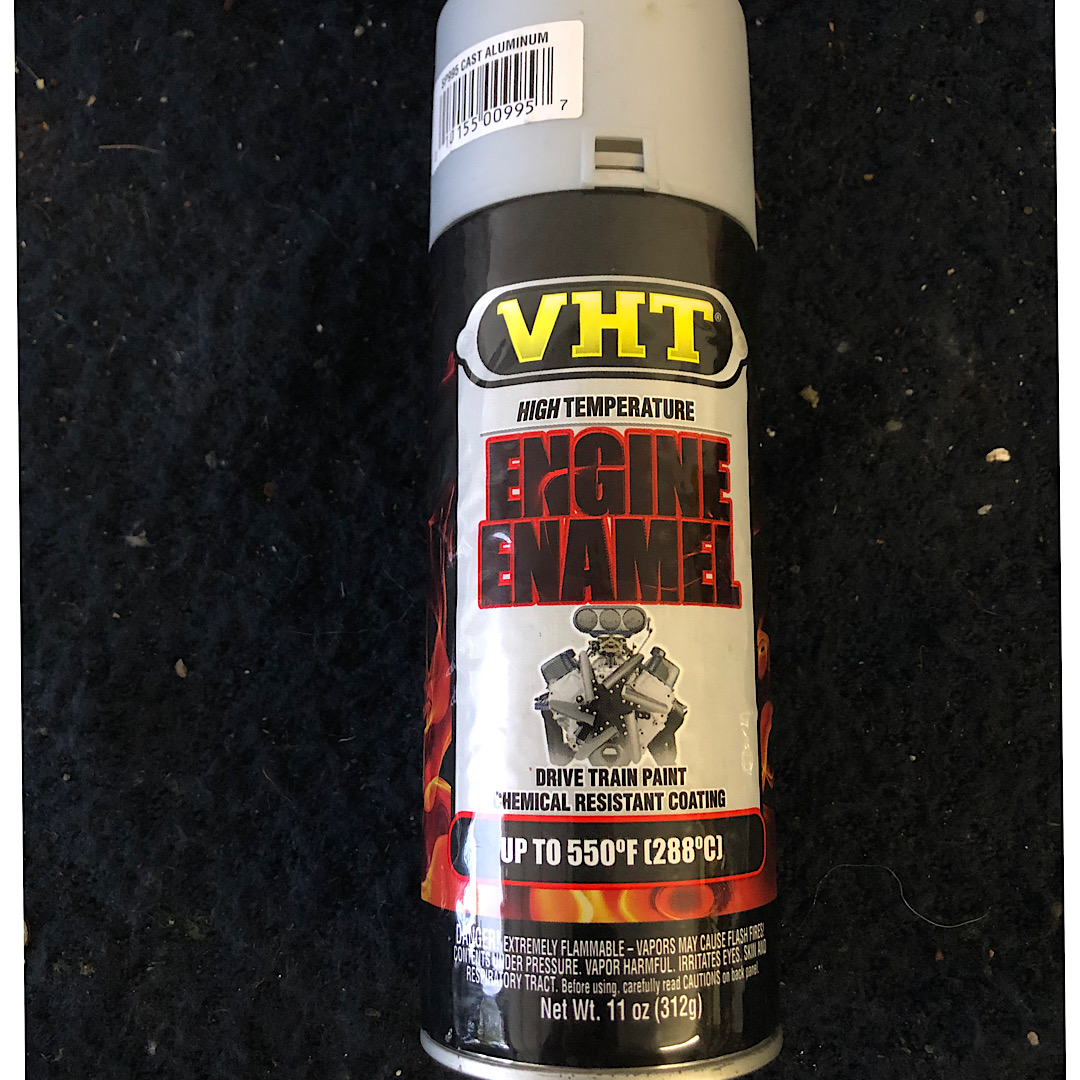

F90C9FB1-5E31-4C36-8B87-61290D1939B6.jpeg [ 355.39 KiB | 525-mal betrachtet ]
Gruß, Uli

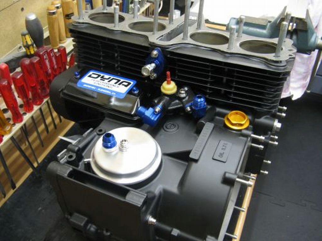

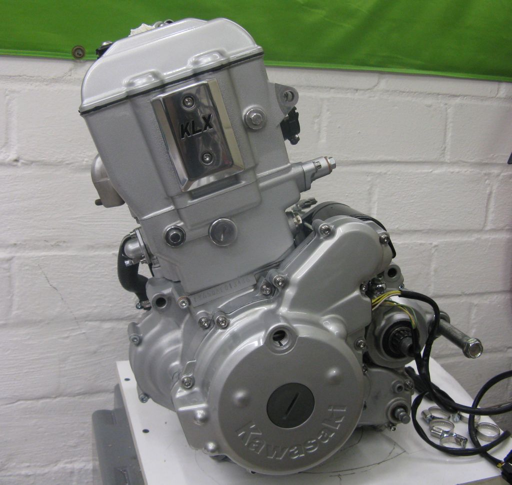

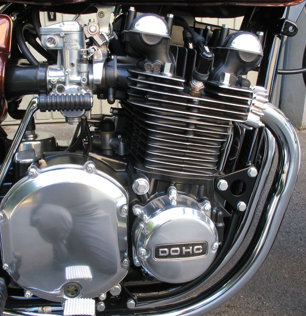

Ich habe die Motorteile immer ohne Grundierung lackiert,hier mal ein paar Beispiele ...
3.jpg [ 215.05 KiB | 543-mal betrachtet ]
1.jpg [ 124.08 KiB | 542-mal betrachtet ]
2.jpg [ 111.49 KiB | 533-mal betrachtet ]
