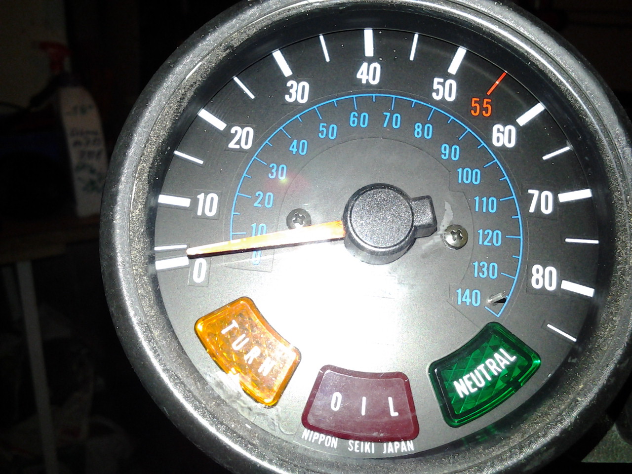

hier das Bild meines Tachos.
Gruss Joaquim

vom bauchgefühl ist das eher nen tacho von einer 250er oder so :idee05:
 Betreff des Beitrags: Re: Woran erkennt man das Baujahr Z1100ST bei EZ:1985?
BeitragVerfasst: 13.11.2017, 19:55
Beiträge: 310
joaquim-gesang hat geschrieben:
Gruss Joaquim
Seltsam!
Tacho mal umgebaut von einer 250er :idee04: :mrgreen:

der Meilenring ist weiss und der km/h Ring ist blau, das kann nicht stimmen.
Gruss Joaquim

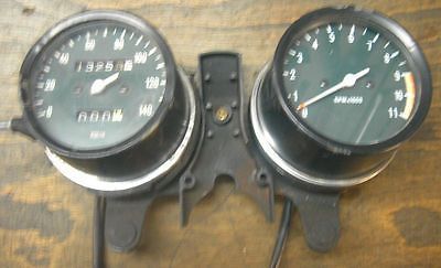

hier ein schlechtes foto eines z 200 tacho............da sind die 140 kmh :winken01:
demnach ist der tacho deiner ST sicher nicht von einer ST :aerger05:

Ich habe genau diese Tachoeinheit bei Iblöd oder Kleinanzeigen,weiss nicht mehr genau, gestern Abend unter Z1000J US Modell gefunden. Ich beschäftige mich ja mit den J, allerdings hab ich deutsche Modelle wobei mir die Verwandschaft wegen Blinker unten pp schon aufgefallen ist.Der Km/h Tacho beim deutschen Modell geht aber bis 240...also scheint es bei den US Modellen auch für größere Mopeds diese Instrumente gegeben zu haben!

Tachos mit Meilen und Kilometer sind eigendlich für Kanadische Mopeds.

das ist der Original Tacho der A1 & frühe A2 des US / Canada Modells Artikelnummer 25005-1106, danach wurde die 25005-1107 verbaut, dieser ging bis 150 mph / 240 Km/H
Meyer

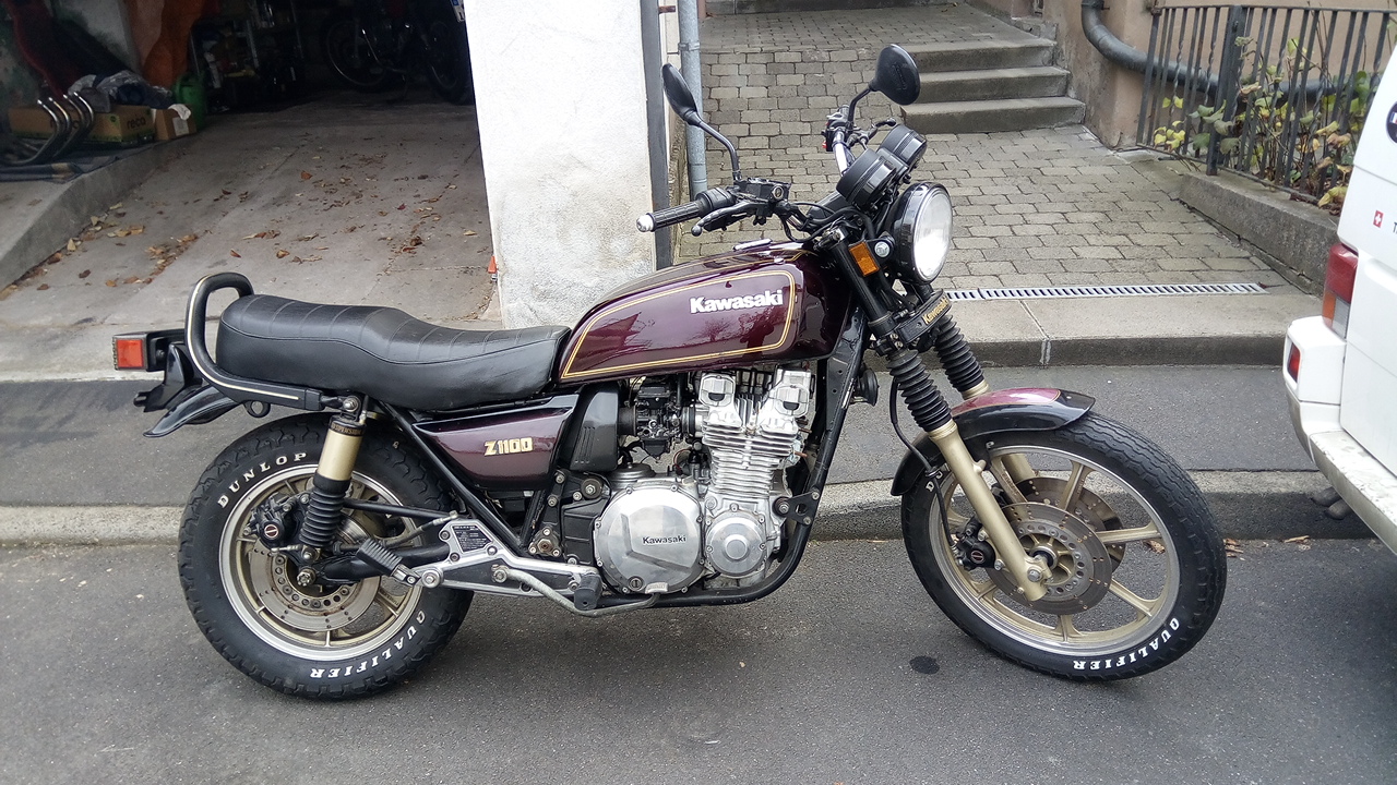

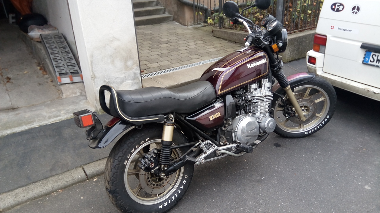

hier mal Bilder von dem US-Motobike ohne Auspuff.
Gruss Joaquim
IMG_20171108_125731.jpg [ 561.99 KiB | 335-mal betrachtet ]
IMG_20171108_125721.jpg [ 709.01 KiB | 337-mal betrachtet ]
Nicht alle Menschen sind gleich und fähig zur Empathie!
BeitragVerfasst: 18.11.2017, 13:51
Das hat was wobei mir das Kawasaki typische hinten tiefer als vorne wohl niemals gefallen wird!
BeitragVerfasst: 18.11.2017, 14:02
die hat echt was! Tolle Farbkombi und ohne Chrom :daumen02:

BeitragVerfasst: 18.11.2017, 17:59
Beiträge: 81
Wohnort: Düren
Google mal Kawasaki Spectre :winken01:
Davon hast du ne ganze menge teile verbaut :roll:
Gruß Micha
Z1100ST was sonst
