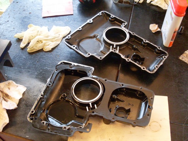

Ist mir unbegreiflich, wie das reissen konnte. :idee04:
lwanne2.jpg [ 390.63 KiB | 295-mal betrachtet ]
lwanne.jpg [ 455.54 KiB | 311-mal betrachtet ]
