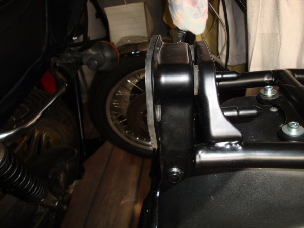

Tach allerseits, ich habe irgendwann mal nen MK2 Rahmen erbeutet und baue so nebenbei diese nach meinen Vorstellung wieder auf. Nebenbei heißt aber auch, ich vergesse so einiges wieder :oops: und da habe ich hier ein Problem mit dem Heckteil und der dazugehörigen Beleuchtung! Also,achja, der Rahmen war hinten abgeschnitten, durch nen Zufall habe ich ein abgetrenntes Heckteil einer angeblichen MK2 bekommen, das sieht dann so aus:
MK1.jpg [ 108.85 KiB | 312-mal betrachtet ]

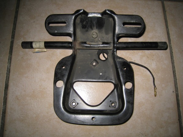

Dann habe ich mal einen Kennzeichen und Rücklichträger bekommen und ich meine, weiss es aber nicht mehr, das Rücklicht wär daran montiert gewesen :idee04:
MK2.jpg [ 319.22 KiB | 352-mal betrachtet ]
mk6.jpg [ 315.08 KiB | 358-mal betrachtet ]

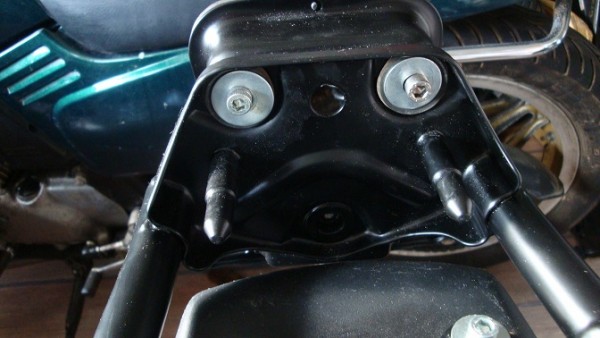

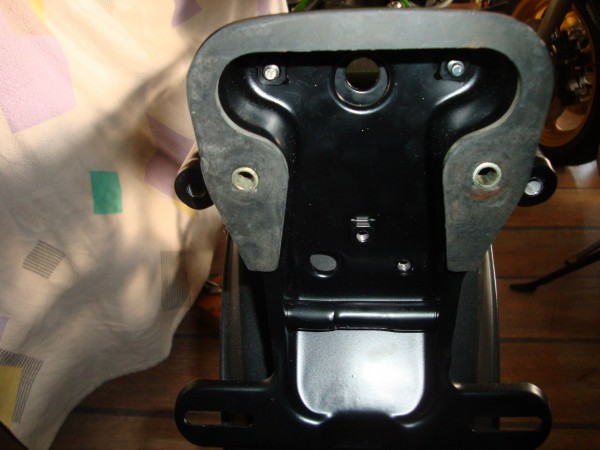

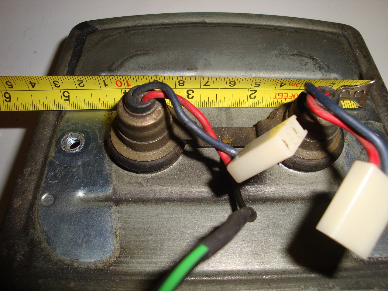

Soweit...dann kommt das Rücklicht und wenn man dann mißt, die Aufnahmen an dem Träger haben so 8,5 cm Abstand, das Rücklicht 12 und ein Unterlagegummi was so auch nicht an den Träger paßt, definitiv, man siehts am Abdruck, hinter dem Rücklicht montiert war.hmmm..
mk3.jpg [ 73.97 KiB | 325-mal betrachtet ]
mk4.jpg [ 482.36 KiB | 334-mal betrachtet ]
Also paßt das irgendwie nicht zusammmen oder ein Montageteil fehlt? Wer weiss es...ich leider nicht, habe da keine Aussagefähigen Bilder gefunden, immer nur im montierten Zustand! Achja, die Haltearme für die Blinker hinten habe ich abgeflext, da waren vorher welche! ;)

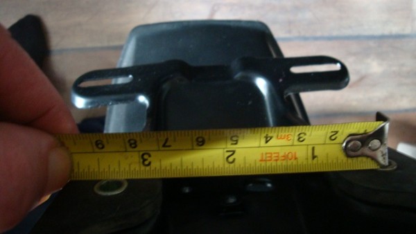

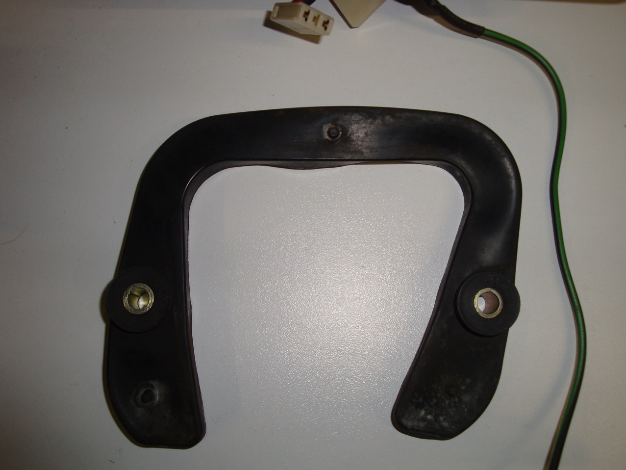

da kein Bild mehr reinging, hier noch das Gummi was hinter das Rücklicht gehört!
mk5.jpg [ 272.9 KiB | 333-mal betrachtet ]

Ich habe mich mal an die Problemlösung gemacht. Eigentlich war es relativ einfach, auch wenn der Rücklichtträger sich an den Rahmenpunkten montieren ließ, so gehört er doch an irgendein anderes Modell, Z 400 hat einem ähnlichen Modell, genau weiss ich es nicht. Passend ist natürlich MK2 oder ST ABER auch Z750E. Die haben den Vorteil dass sie identisch sind aber nicht der MK2 Preis zu latzen ist. An der Z750E wird zur Montage an den Rahmen noch ein Trägerblech hinter den Rücklichtträger montiert. Hier ohne das Trägerblech und so an dem MK2 Rahmen passend!
z 750E und MK2.jpg [ 277.49 KiB | 320-mal betrachtet ]
Das Problem wär also erledigt. Mich würde ma interessieren ob hier überhaupt einer ne MK2 besitzt oder besessen hat. Amir weiss ich dass er das Modell dran gegeben hat...aber sonst? Bin ich ein Exot? Also immer ran, man könnte ja auch mal alles mögliche um dieses Modell hier ablassen, macht uns ja nicht dümmer!

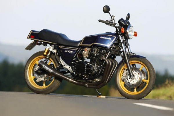

BeitragVerfasst: 25.02.2017, 15:12

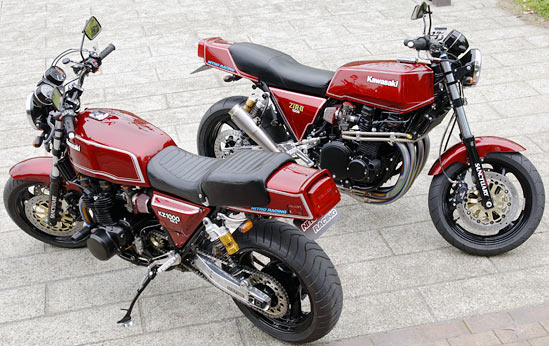

Irgendwas stört mich and en Relationen der dunkelblauen, der Arsch erscheint mir was lang/hoch aber gut, die hellblaue is nix für mich, weiss nich warum man se optisch zur Z1R machen muß...ich mag das so hier, nah an der Serie und trotzdem verbessert!
140auf-achsekawasaki-z-1000-mk-ii-eddie-lawson-superbikejpg.jpg [ 43.37 KiB | 373-mal betrachtet ]
Meine wird ähnlich, Gabel der Zx10 Tomcat, Bremsen ebenso, 18 Zoll 5 Speichen Vorderrad aus keine Ahnung Kawa, hinten Rad der GPZ 1100 weil 2,5 Zoll, ansonsten ne Kastenschwinge...wenn ich dran komme mache ich mal Bilder!
053_054_12.jpg [ 65.18 KiB | 7012-mal betrachtet ]
