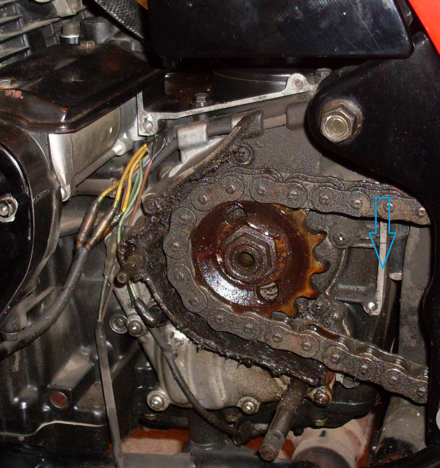

Kurze Vorgeschichte:
Hatte mir vor ein paar Monaten eine 1100 UT mit diversen Mängeln gekauft und bin jetzt
mal angefangen die fertig zu machen.

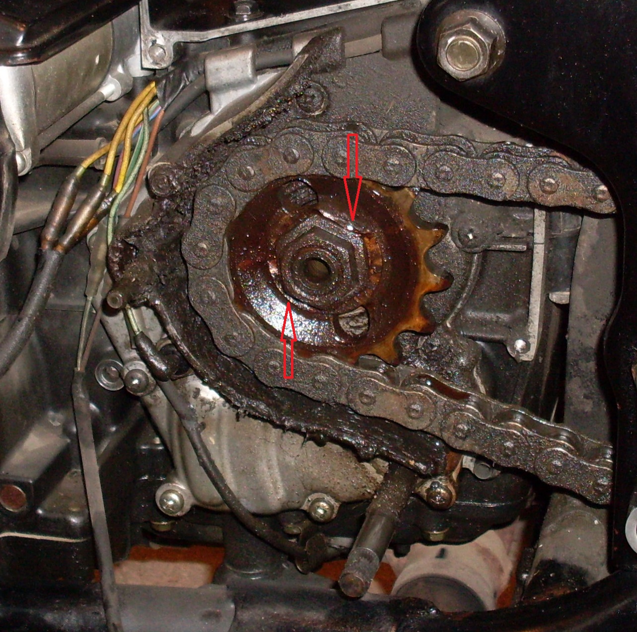

Da wurde die Mutter des Motorritzel wohl einfach per Hand draufgedreht und gegen losdrehen durch hochbiegen der
Blechscheibe realisiert.(rote Pfeile)
Sehr originell und sicher. :idee04: :applaus01: Wie kann man so blöd sein.
Wo wir schonmal dabei sind, weis jemand von Euch, was an der Stelle sitzt, wo der blaue Pfeil ist ?
Da war bei mir nichts, sieht aber so aus, als ob dort mal etwas gewesen ist. :idee04:

Ich kenne das als Sicherungsscheibe! (oder wie auch immer gennant :idee04: )
Zitat:Sehr originell und sicher. :idee04: :applaus01: Wie kann man so blöd sein.
Wer da nicht ganz so hell in der Birne ist sieht man nur nach Ausbau und wie es eingebaut wurde! :mrgreen:
An dem blauen Pfeil müsste der Deckel anliegen!
Als Anschlag zum festziehen.
Sollte ich mich täuschen?

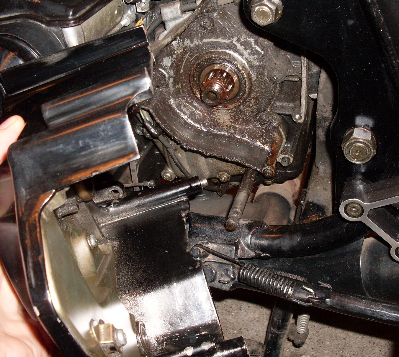

Du mußt doch einfach nur mal den Kupplungsdeckel aufsetzen, dann solltest du sehen können ob der da aufliegt oder nicht (blauer Pfeil). Die Stelle ist ja sauber und blank, ich meine auch da stützt sich der Deckel ab.Mit dem Sicherungsblech ist schon richtig, allerdings auch nur bei festgezogener Ritzelmutter, logisch!

Der Deckel sitzt da nicht drauf, die Kette geht ja auch nach rechts raus. Ein Gewinde liegt sogar genau hinter der Kette.
Da muss irgendetwas anderes gesessen haben, was entfernt wurde. Vielleicht irgendein Abdeckblech oder sowas.

Soweit ich mich erinnern kann, sitzt an der Fläche des Gehäuses nichts.
Das Sicherungsblech der Ritzelmutter hat zur anderen Seite, also zum Ritzel hin, eine bzw. mehrere Haltenasen, die in eine / mehrere Aussparungen des Ritzels eingesetzt werden und dann die Mutter nach den hochbiegen und anlegen des Bleches an die Schraube eben diese an einer Verdrehung in Richtung "LOS" verhindern soll. EIn Sicherungsblech eben.
Blöd wäre es nur, das wegzulassen. Und selbst wenn sich die Mutter anlöst, was ich auch schon hatte, dreht sie sich dann nicht ganz los, vorausgesetzt, die NAse auf der anderen Seite hält und schert nicht ab.

Also......bei der stelle mit dem Blauen Pfeil ist nichts bei der UTe.... alles richtig so......

Ich sehe auch nichts außergewöhnliches, ist alles richtig so, am Gehäuse sitzt nichts und das praktische Sicherungsblech hat bestimmt schon viele Leben gerettet... :daumen02:

Hallo Matthias,
das du mit den Blauen Pfeilen gekennzeichnet hast,
ist völlig normal.
Das Gehäuse kann auch für den Kardan Betrieb genutzt werden,
deshalb die gefräßten Flächen mit den Gewinden!
Hoffe für Auflösung gesorgt zu haben... :D
