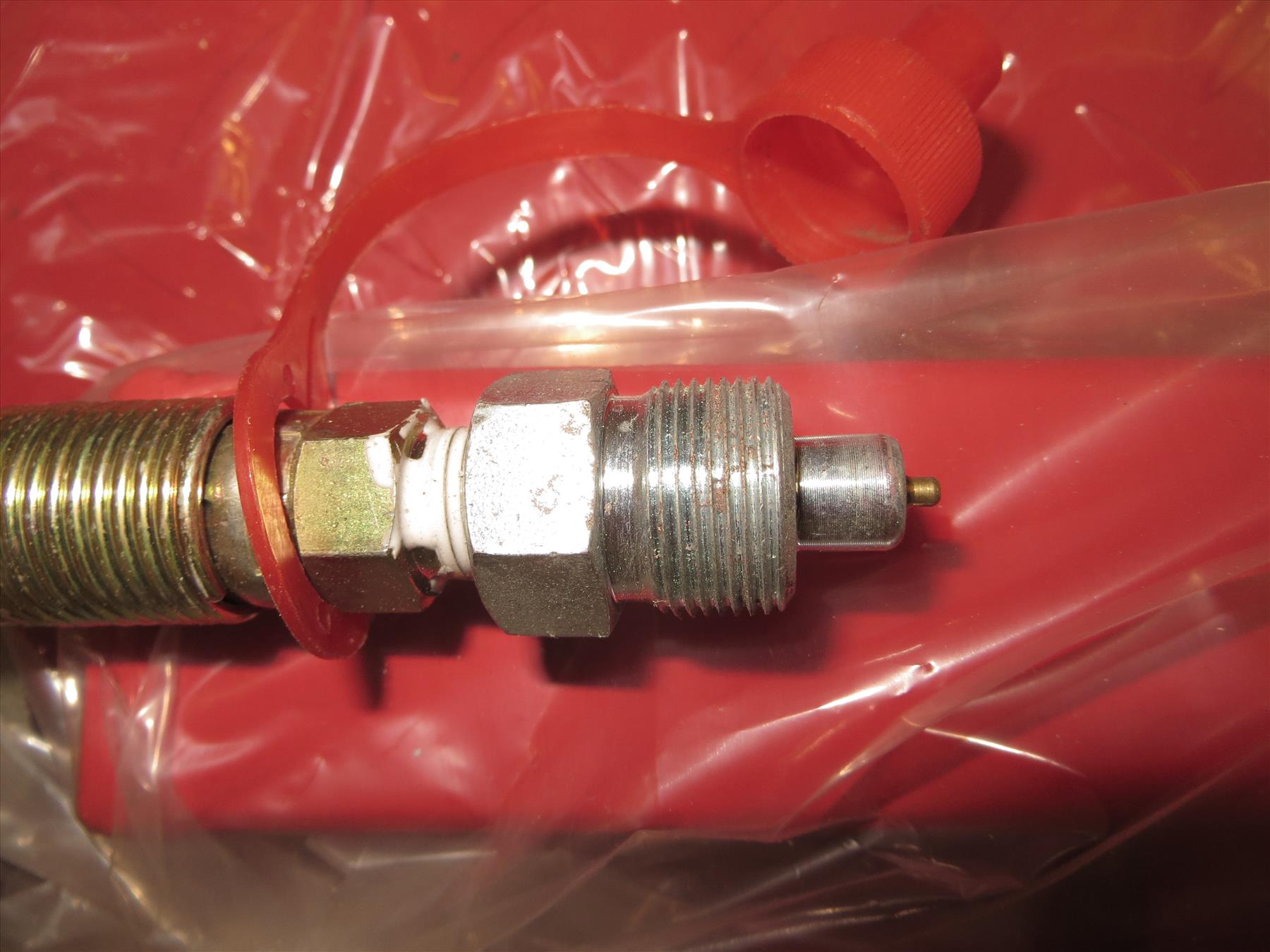

Ich habe mir endlich eine Mopped Hebebühne (HB500) zugelegt.
Nun möchte ich diese im Boden versenken und muss dafür die Hydraulikleitung um ca.3m verlängern.
Meine Frage: Gibt es für den abgebildeten Anschluss (ca.20mm außen) eine Verlängerung?
Wenn ja wo?

Geh´ mal zu Hansaflex ... die sollten helfen können :)

Komm mal bei uns in der Firma damit vorbei, wir haben Hansaflex im Haus.
Das ist auf jeden Fall eine Schnellkupplung.

Ich würde dann die Fußpumpe mit dem Innengewinde mitbringen.
Der Schlauch hängt ja an der Bühne.

das ist eine normale Hydraulikverschraubung mit Rückschlagventil. Ich würde da nix verlängern, sondern die Schläuche demontieren, und bei Hansaflex neue auf Länge anfertigen lassen (eine Stelle weniger die mal Undicht werden kann)
Ach fast vergessen :-) auch daran denken, das ggf. mehr Hydraulikflüssigkeit benötigt wird als vorher und auch auf die Behältergröße achten.

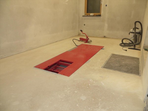

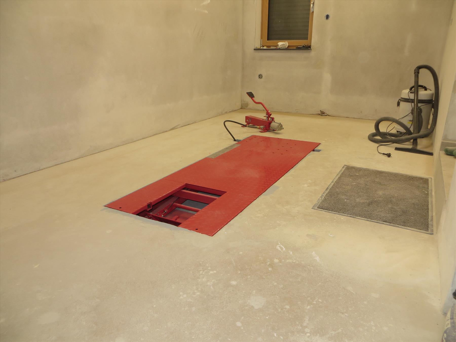

Die Werkstatt wächst. Jetzt noch die Hydraulikleitung verlängern und durch das Leerrohr legen und gut.
Die Maurer haben super Arbeit gemacht, die Grube passt wie angegossen:

Sehr schön gemacht. So bündig hatte ich das in meiner ehemaligen Garage auch gemacht. Aber jedes mal beim runterlassen der Bühne hatte ich Angst um meine Füße. Stehen die Fußspitzen aus Unachtsamkeit nur geringfügig in die Grube hinein, ist es schnell um deren Zustand geschehen. Ich hatte mich dann dafür entschieden, das Loch wieder zu verfüllen und die Bühne "normal" aufzustellen, auch wenn dann das Motorrad immer "hochgeschoben" werden muss.
Also pass gut auf deine Füße auf und viel Spaß mit der tollen Garage.
 Betreff des Beitrags: Re: Benötige Hilfe vom Hydraulik Spezi
BeitragVerfasst: 19.02.2017, 09:57
Sicherheitsschuhe in S3 - Ausführung helfen da ungemein... ;)
PS: Sehr schön gemacht, tolle Garage !!! :daumen02: :daumen02: :daumen02:
BeitragVerfasst: 19.02.2017, 11:47

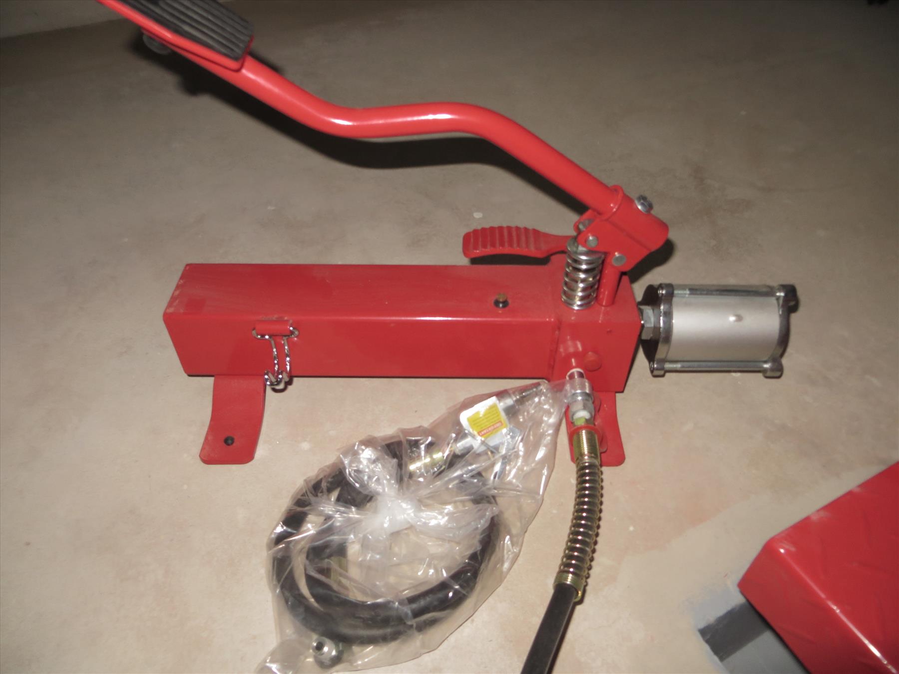

Dankeschön. Gisi, die Steuerung der Bühne wird hinten links neben einem Kompressor stehen.
Das Hochfahren des Tisches wird dann mittels Druckluft von statten gehen.
So große Füße habe ich nicht! ;)

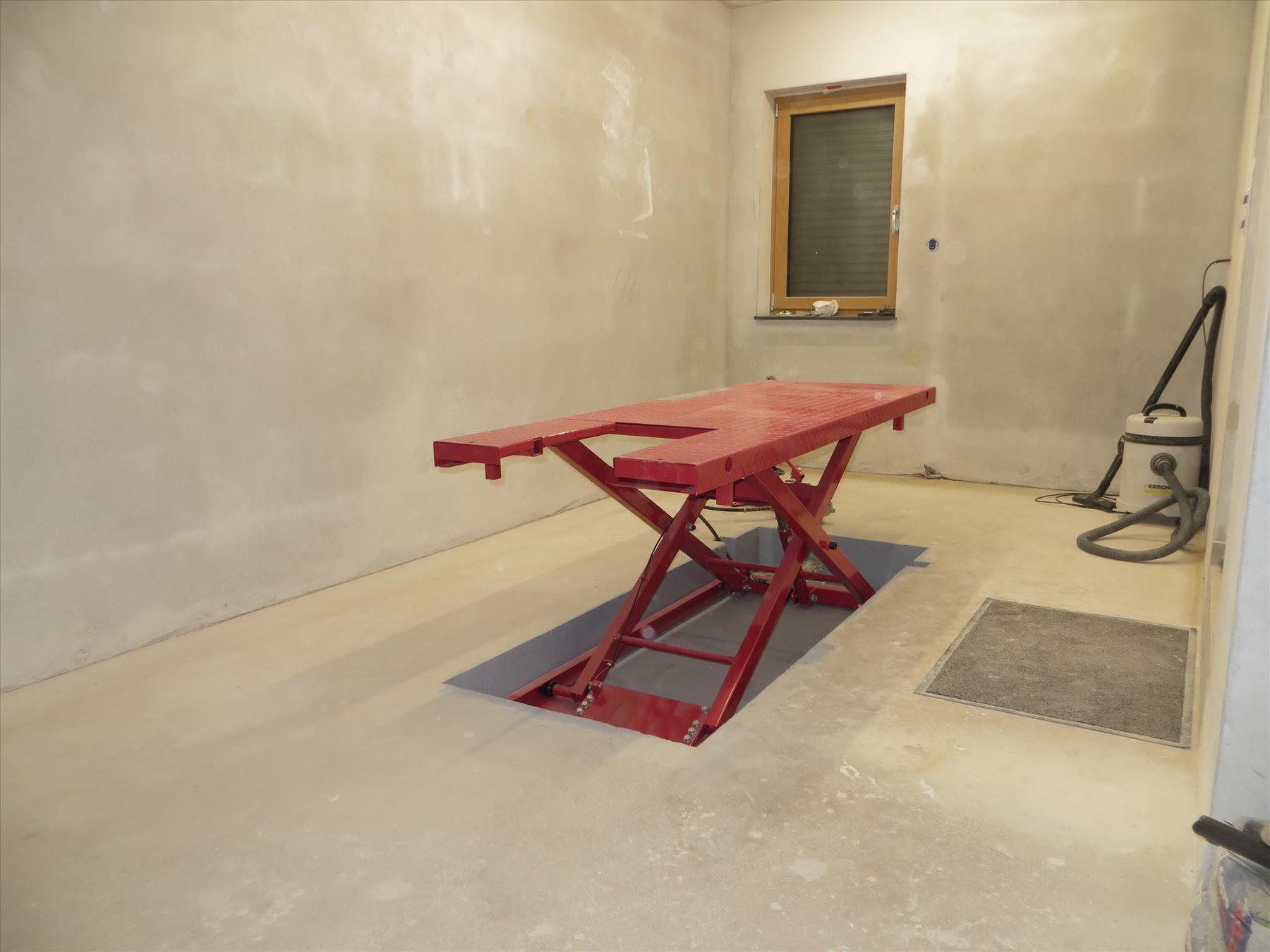

Den Boden werde ich übrigens mit 2K Lack (RAL 7001) und etwas Quarzsand machen.
