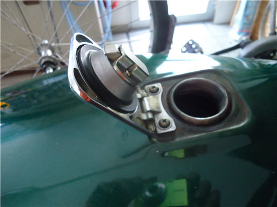

ich hab meine Z neu lackieren lassen.
Offensichtlich sind da Dichtungen der Schrauben, mit denen der Tankdeckel befestigt wird verloren gegeangen.
Das dummerweise den Lack schon beschädigt. :cry:
Hat jemand eine Idee, wo ich die bestellen kann?
Ich schon geschaut, ob ich irgendwo eine passende finde,- aber Fehlanzeige
viele Grüsse
Tim

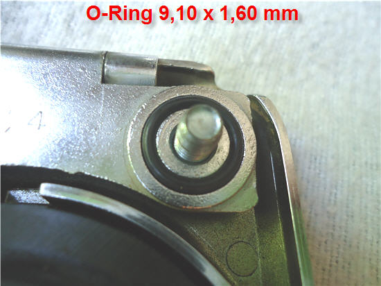

:idee04: Das sind doch O Ringe bei den eckigen Deckeln.

Ja, da sind nur oringe drunter.

Bei Kawasaki !?
Oder im Industriehandel.
Die O Ringe sind aber nur zum Tank.

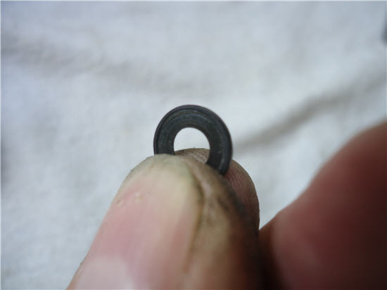

Unter den Schrauben sind sind noch andere Dichtungen. Hier Bilder von der Z 1000 ST - ich denke der müsste identisch sein, genau weiß ich das aber nicht.
