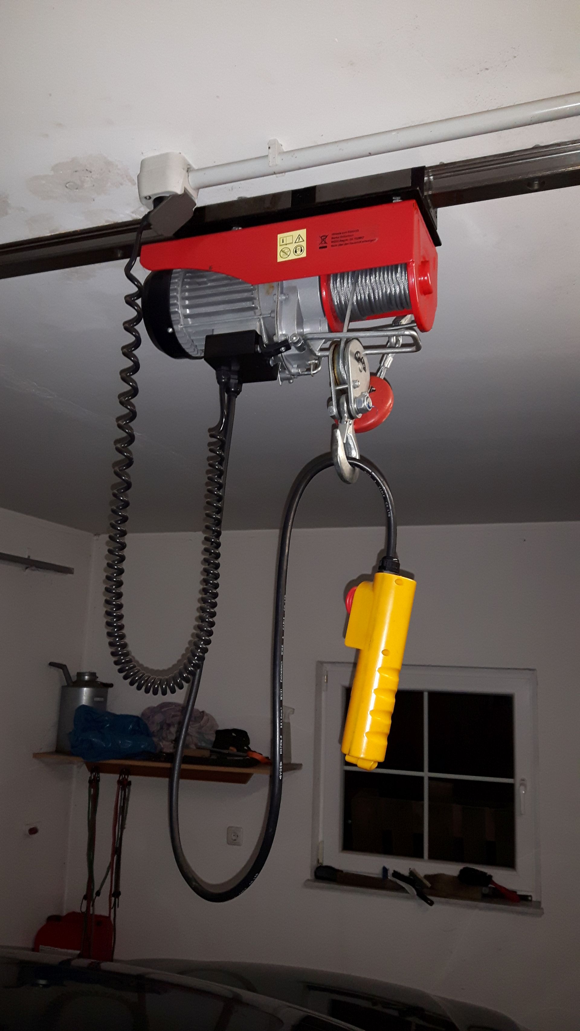

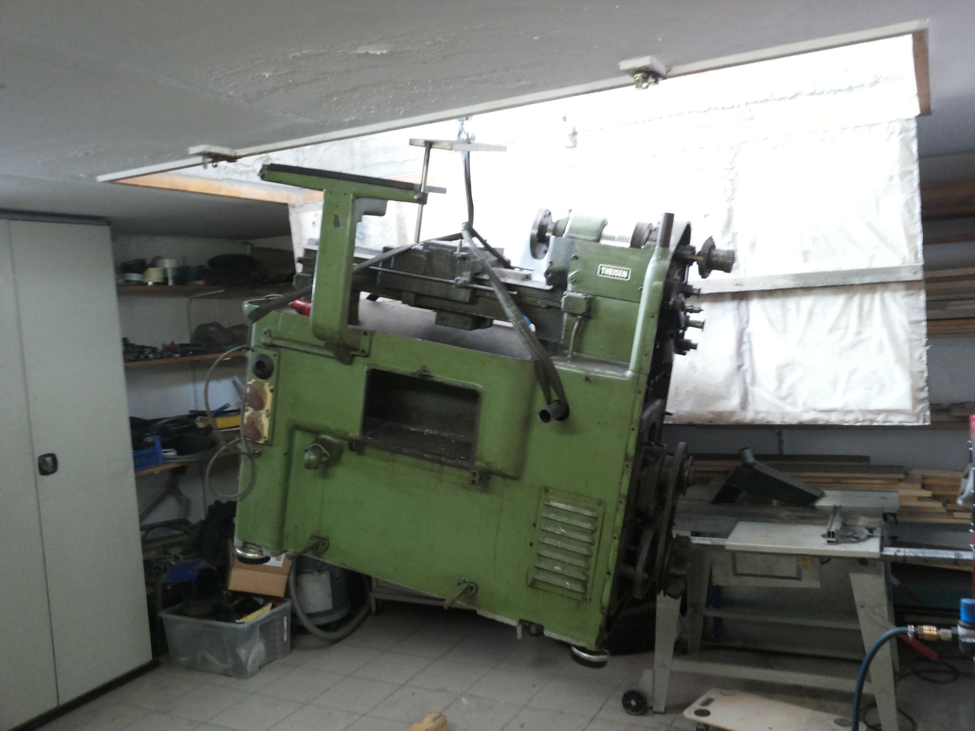

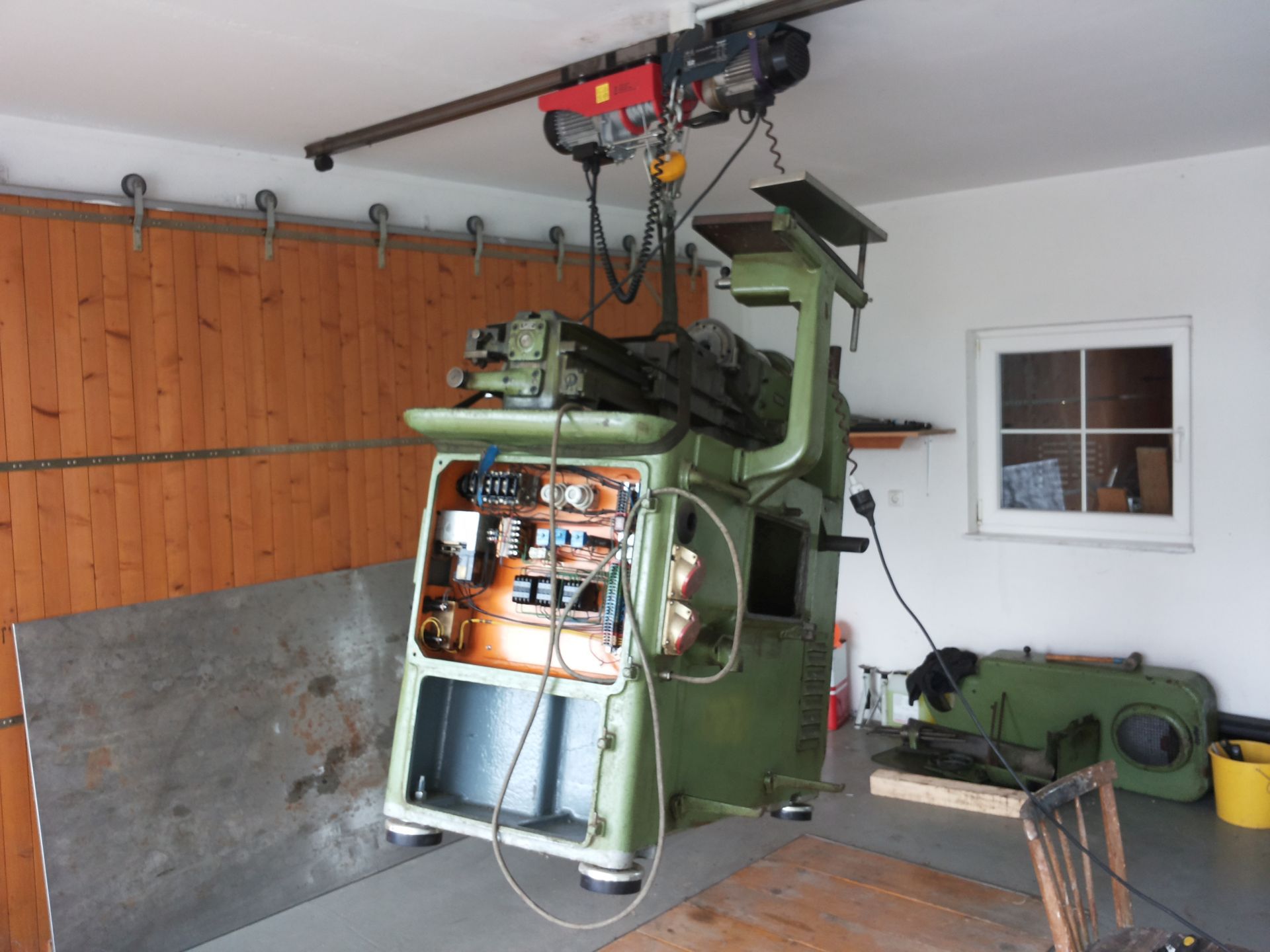

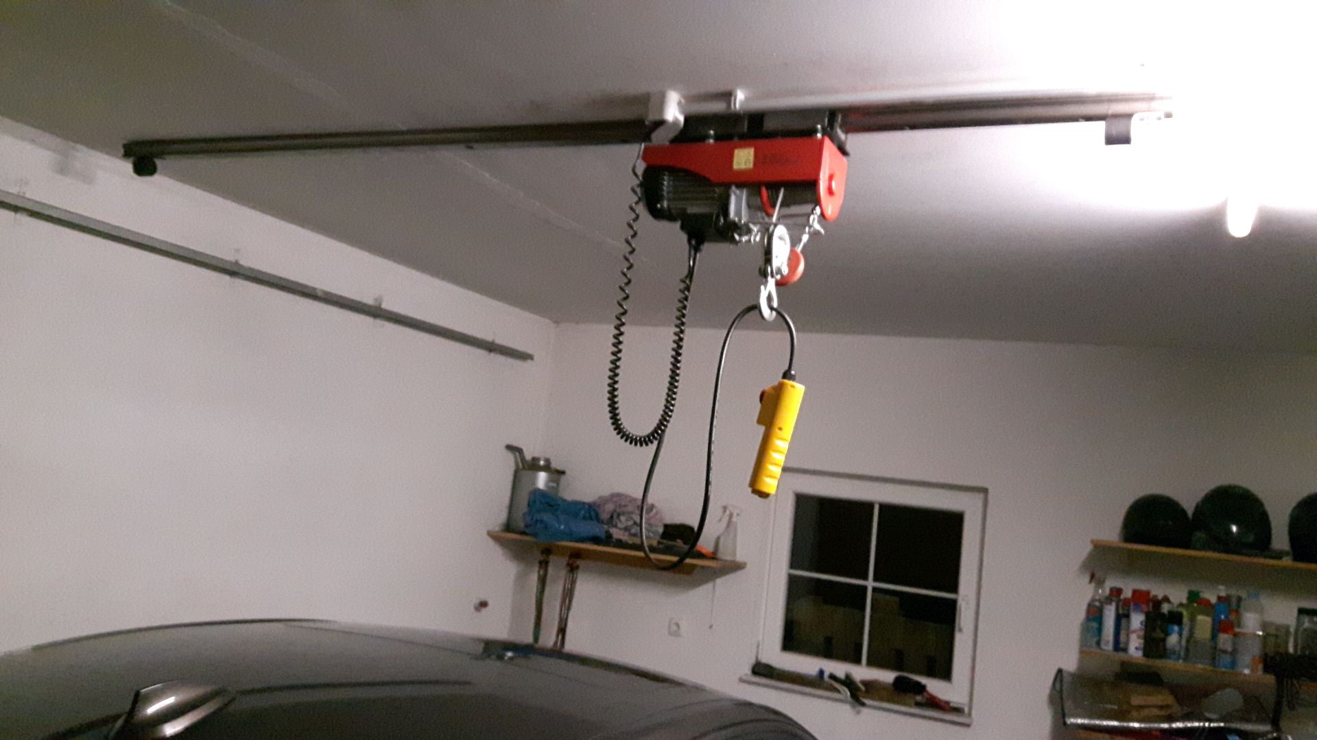

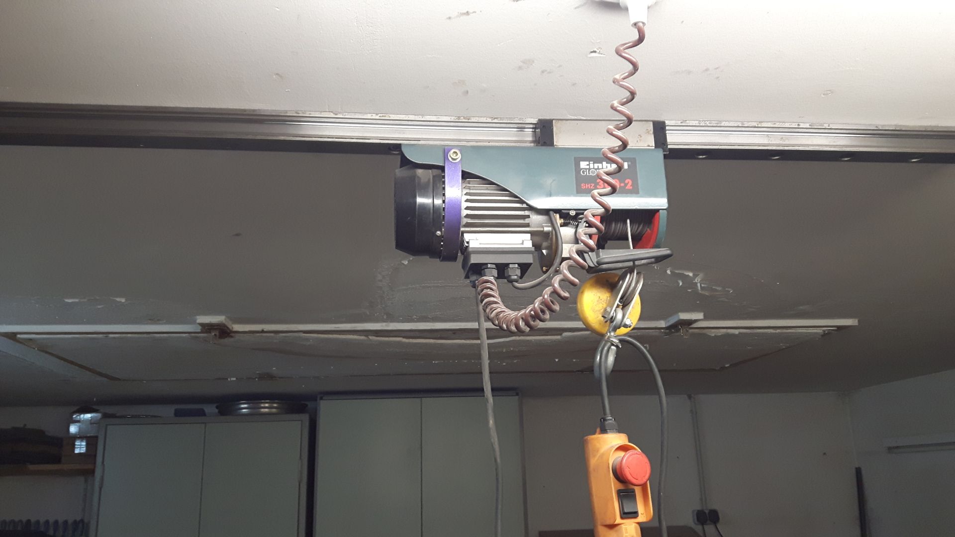

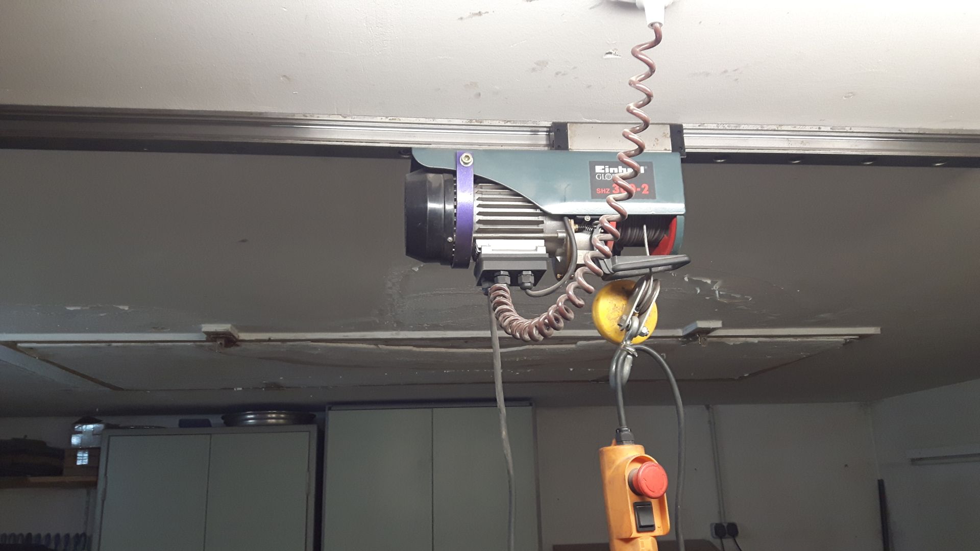

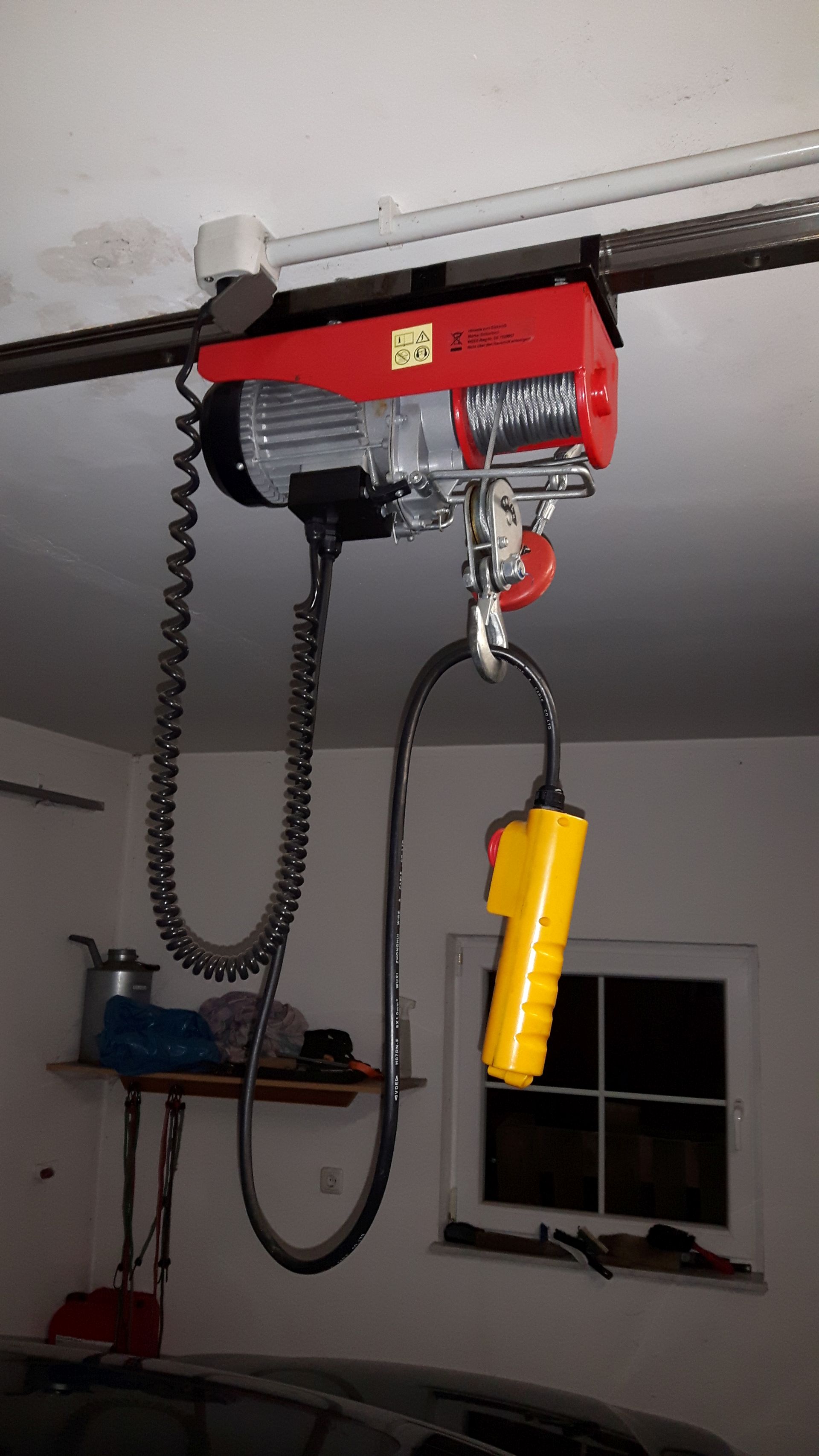

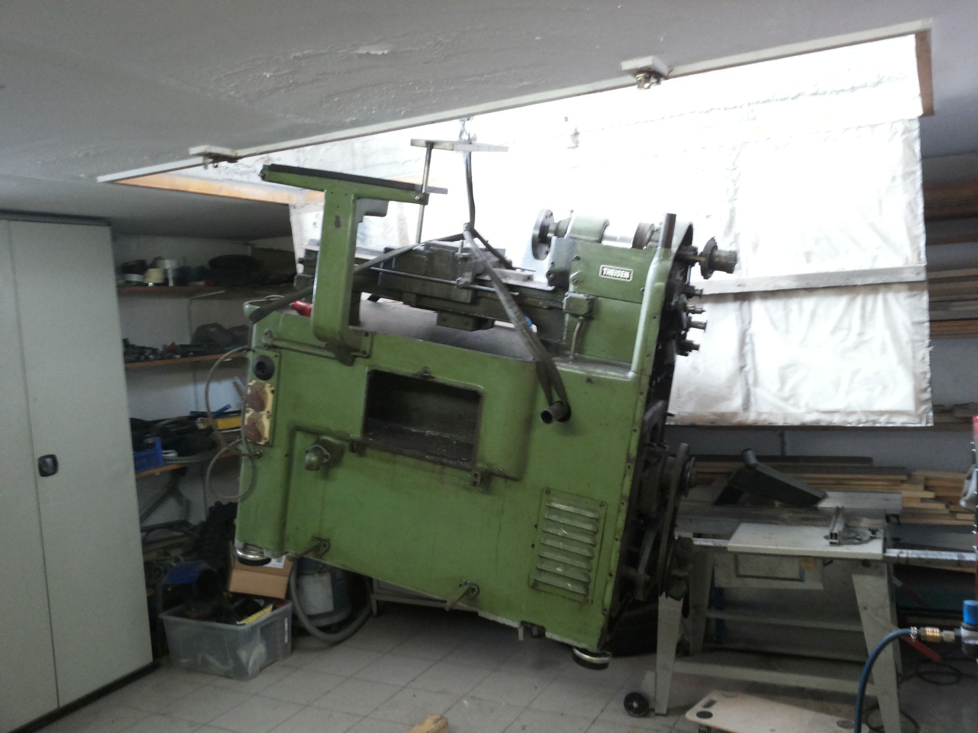

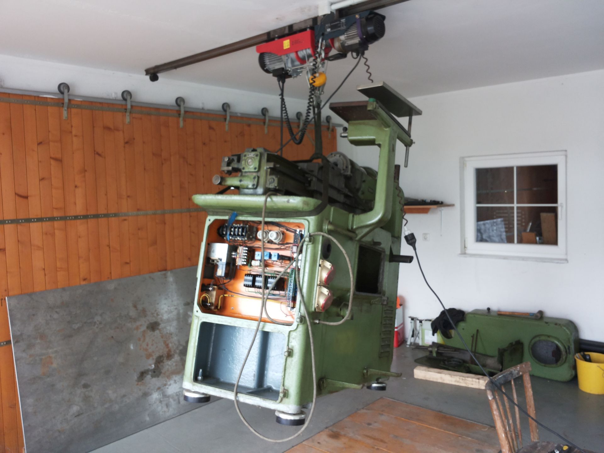

Habe genau das gleiche Sytem wie Du, Garage unterkellert als Werkstatt. Ist vorteilhaft um am Auto unten was zu reparieren. Ich benutze einen Seilzugkran mit mittlerweile 800 kg Zugkraft. Erst hatte ich einen 300 kg Kran dran aber der war auf die Dauer immer an der Belastungsgrenze mit meinen Bikes und ist jetzt an der Decke der Werkstatt montiert. Ursprünglich hatte ich den Kran über der Montagegrube fest an der Decke verschraubt. Das hatte halt den Nachteil das ich jede Last erst unterhalb positionieren mußte, dann anheben, Dielen weg und dan erst runterlassen. Nach oben halt umgekehrt. Vor paar Jahren habe ich mir eine lange und eine kürzere Führungsbahn samt Kugelumlaufschuhe einer Werkzeugmaschiene besorgt und die lange an die Decke geschraubt. Jetzt kann ich die Last seitlich daneben anheben, rüberfahren und runterlassen. Die kurze bekam der Kran in der Werkstatt.
Auf den letzte beiden Bildern schwebt gerade meine Drehmaschiene ein. Da habe ich beide Kräne auf die Schiene gesteckt und somit eine Systemleistung vonn 1100 kg generiert, was bei der Maschiene auch notwendig war.
Dateikommentar: Neuer 800 kg Kran Garage
