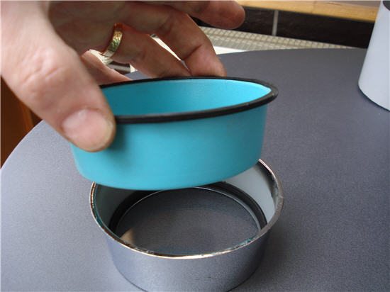

ich hab da mal ne Frage, in den 650ger Instrumenten - zumindest meinen - ist innen son türkisfarbener Ring. Ich überlege nun die mal auf zu machen, andere (Z1000) Scheiben rein um die gewünschte Optik zu erzielen..tja, dafür müßte ich aber diesen Ring rausnehmen können, sonst mache ichs nicht...geht das ohne Umstände?

Bördeleing kann man vorsichtig von unten aufhebeln, sehen hinterher aber nicht mehr so perfekt aus. Habs schon mal gemacht um das Glas auszutauschen. Gab hier auch schon mal einen Beitrag mit Bezugsquelle für neue Ringe, ist die bessere Variante, wenn man dann das nötige Geschick bzw. das passende Werkzeug fürs zubördeln hat. Oder ggf. die Instrumente der ersten B1 besorgen, die waren meine ich noch ohne grünen Rand.

Danke für den Hinweis Uwe, mir gings aber ausschließlich um diesen Ring, kann man einfach rauspopeln oder nicht! Andere Instrumente möchte ich mir nicht besorgen, hab ja welche! ;)

Ja geht, ich würde dir die sogar gegen schwarze tauschen, wenn die grünen in Ordnung sind..

BeitragVerfasst: 20.09.2015, 21:17
001 881.jpg [ 31.21 KiB | 4778-mal betrachtet ]

:applaus01: Danke Gisi, ist also eine Art Einsatz...soweit ich gesehen habe ist das alles in Ordnung, die Instrumente muß ich aber erstmal zerlegen, dann können wir das gerne machen!

Die Bördelringe gibts beim Peter ... ;)
http://parts-box.de/kawasaki/z1z1bz1a/15/kawasaki-instrumenten-boerdelringe-aus-va?c=27

Und ich kenne jemanden der
eine Maschine zum bordeln hat! :lol07: :lol05:
Nur da will niemand hin, auch ich nicht,
vorher drücke ich die Ringe mit der
wasserpumpenzange zusammen.
