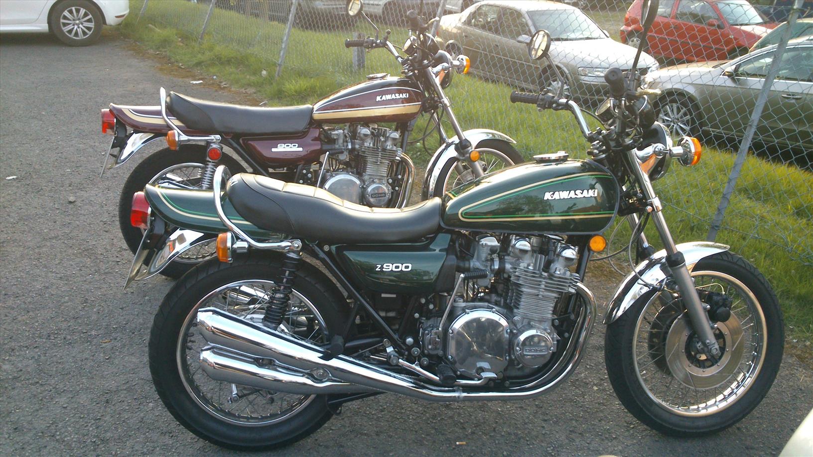

Hier eine umgebaute A4:

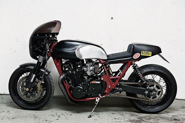

Olla...schwarze,breite Felgen....
monk08_13.jpg [ 68.32 KiB | 340-mal betrachtet ]
mußt dir nur als Rundmodell vorstellen.... :daumen02:
