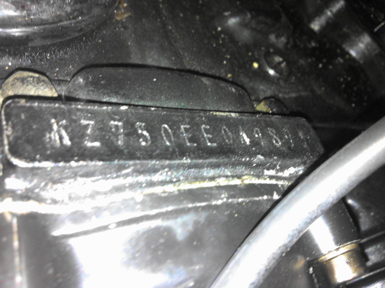

laut meiner Recherche ist der Motor z750e Bj1982

Oldkawaman, und was willst du damit jetzt sagen ?

ZGisi hat geschrieben:
Damit will ich nur sicherstellen, das wir alle wissen um was es genau geht. Z.B nicht GPZ Motor !
