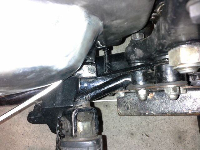

Das kannst du vergessen. Das ist bestimmt im unteren Motorgehäuse abgerissen. Wird eine verdammt knifflige sache. Bis zur motorrevision habe ich mir erst mal so geholfen:
Eine Gewindestangen m6 auf eine eisenplatte geschweißt und die Platte mit zwei löchern versehen. Diese hinter der fußrastenaufnahme mit selbiger verschraubt. Mit zwei Muttern m6 gekontert, so kann der Deckel sich nicht nach außen wegdrücken.

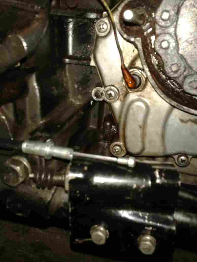

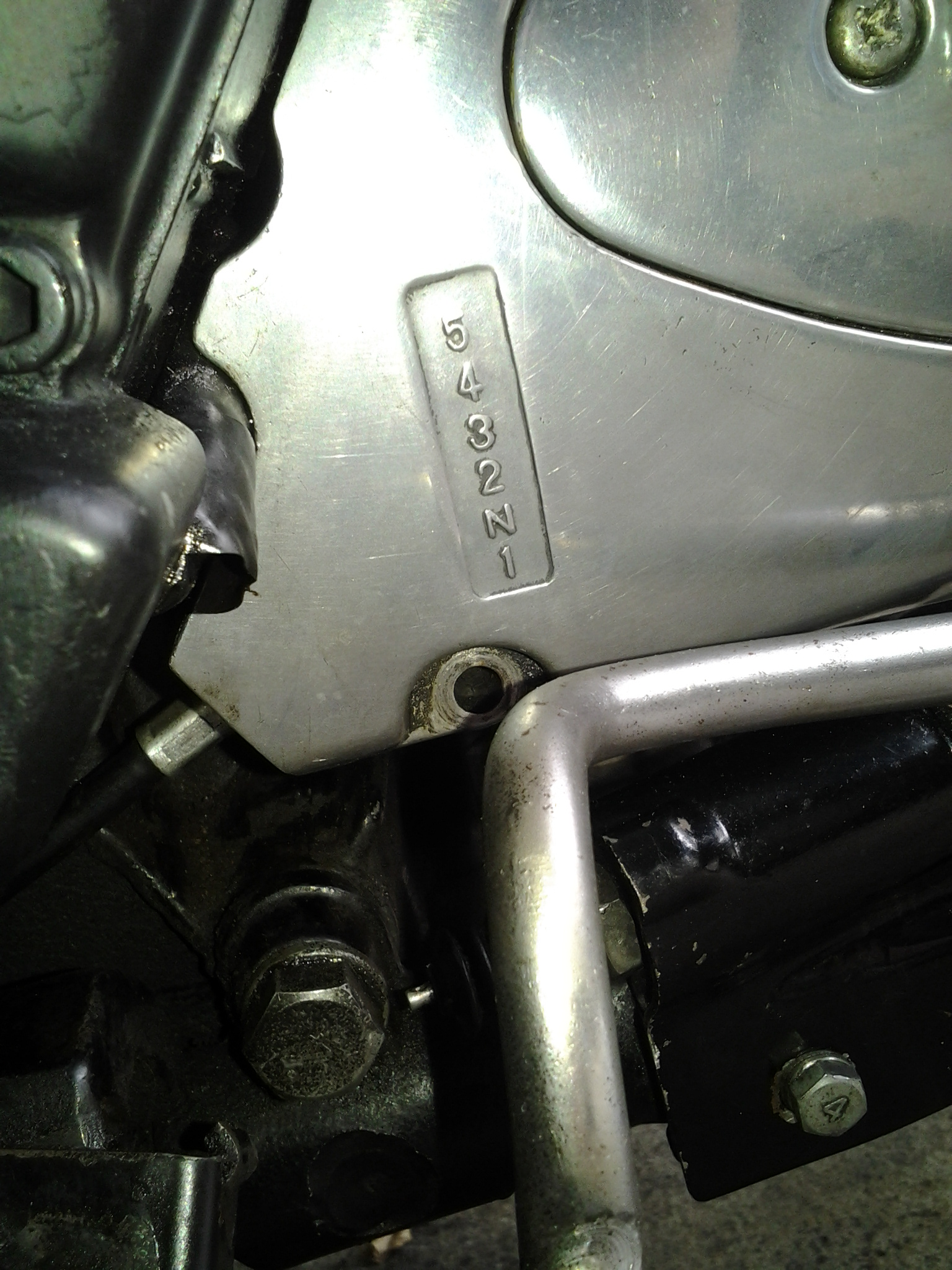

Hier noch wie versprochen die Bilder. Den Deckel habe ich nicht noch mal abgeschraubt aber an der Schraube kann man erkennen, dass sie schön nach zwei Gewindegängen im Motorblock abgerissen ist.
Wenn jemant noch eine Idee hat wie man da Improvisieren kann bis zum nächsten Motorausbau - ich bin für alle Anregungen dankbar.

Ich habe im Moment leider keine Idee, aber falls die Kupplung jetzt noch trennt, wird sie es bald nicht mehr tun, wenn du so fährst, weil dann bald die nächste Schraube abreisst.

Bau doch mal den Deckel ab - dann sieht man auch was...
eher unwahrscheinlich.. aber.... wenn die Schraube - warum auch immer einen Riss hatte evtl steht was über?!
An irgend einer Stelle ist auch eine Zentrierbuchse zwischen Motorgehäuse und Deckel.. an dieser Schraube?
Mach mal ab und Bilder...
Manne
AUF KEINEN FALL MIT DEM BOHRER OHNE HILFSWERKZEUG DRAN. Das Risiko dass du "ins weiche Alu" verläufst ist sehr gross. Wenn man sieht wie das ganz aussieht kann man auch tips geben. Alles andere ist derzeit "stochern im Nebel"

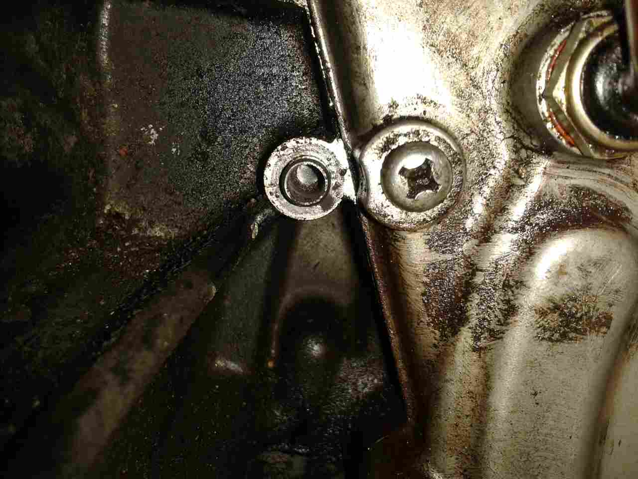

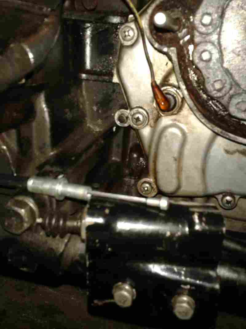

Manne Du hast recht, es ist das Gewindeloch mit der Zentrierbuchse. Ich habe mal versucht ein Foto zu machen auf dem man sieht wie tief die Schraube abgebrochen ist.
Ich glaube ich hab noch nicht mal so einen passenden Körner um den Stummel anzukörnen.

Durch die gehärtete Buchse hast du wieder etwas bessere Chancen die Schraube auszubohren.
Dazu nimmst du einen 6mm Bohrer (oder ist da M8 drin :idee04: ) zum Anbohren (Zentrieren) und dann kannst du dich mit kleinen Bohrern steigern.
Aber das Risiko, dass man mit einer Handbohrmaschine schief bohrt wäre mir (inzwischen :oops: ) zu groß.

:idee04: Wie meinste das denn?? Die Schraube ist doch M6, da kannste doch ncih gleich nen 6mm Bohrer reinhauen und dann kleiner werden...andersrum meinst das, oder? Ich habe das OHNE Führungsbuchse oder ähnlichem probiert, NIE WIEDER, nur machen wenn der Bohrer, durch welhes Hilfsmittel auch immer, schön gerade geführt werden kann!

Nur anbohren zum Zentrieren anstelle des körnens.
Ein 6mm Bohrer darf da gar nicht rein dann wàre das Gewinde futsch.
