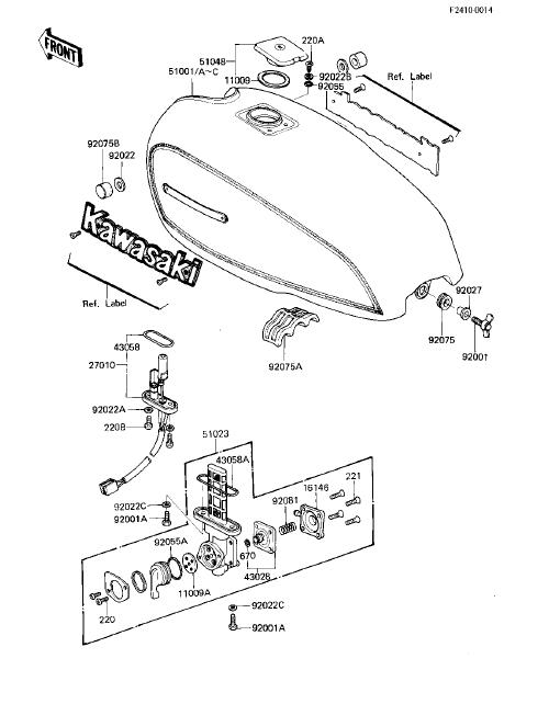

ich habe ein zerlegt KZ750E BJ 1980 gekauft und bin gerade dabei diese zusammen zu bauen. Auf den beiden Bildern ist die mutmasliche Tankbefestigung am Rahmen zu sehen. Aber da fehlt mir was. Was für Teile benötige ich hier, wie sehen diese (vielleicht eingebaut -> Bild) aus, wo kann ich diese eventuell finden ?

ích hab nur das hier gefunden
tank.JPG [ 40.12 KiB | 338-mal betrachtet ]

Danke für eure Hilfe. Mit dem Gummiteil (92075A) wusste ich bis jetzt auch nix anzufangen ... Eine Flügelmutter die passt habe ich auch noch gefunden.
Werd mir mal das Teil 92075 beim Kawa-Händler bestellen. Die Hülse wird dann wie schon geschrieben eventuell selbst gebastelt ...
