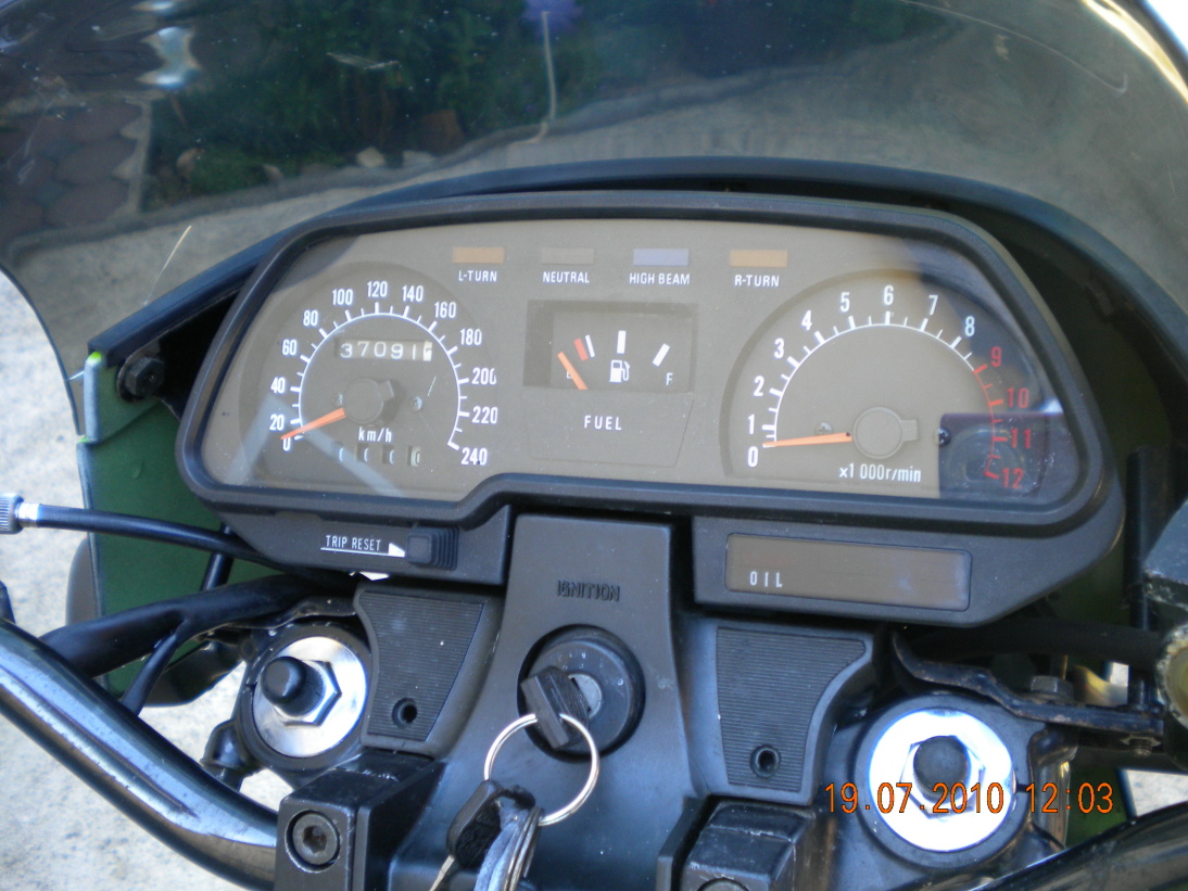

 Betreff des Beitrags: Re: Z 1000 J Tacho auf Zephyr 1100 Felge /Gabel/Bremse
BeitragVerfasst: 22.02.2012, 22:49
Registriert: 12.04.2010, 11:54
Beiträge: 28
also mein Cockpit sieht so aus und ist wohl definitiv ein elektronisches. Hat jemand ne Idee was ich jetzt brauche um das mit der C4 1100 Felge zusammenzukriegen...? :idee04:
danke!!!!
Viele Grüße
Alexander
P1000848copy.jpg [ 503.83 KiB | 334-mal betrachtet ]
BeitragVerfasst: 23.02.2012, 11:30
Beiträge: 230
Is leider etwas aufwändig.Du brauchst den Tachogeber der J und musst Ihn an Deine Felge anpassen.Platzmässig sollte es gehen.Aber die elk.Tachogeber sind selten in funktionsfähigem Zustand zu finden.
