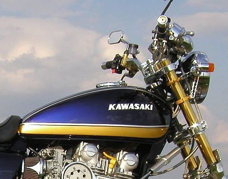

Die größte Auswahl an Candylacken oder wie andere auch sagen, Lasurlacken, gibts bei Petzholds in Hagen.
Da gehst Du mit einem Mustertank oder Bürzel hin und er stellt Dir das Material zusammen und gibt Dir tips. Selber lacken lohnt sich jedoch meißt nicht da Du immer volle Gebinde kaufen musst. Candy zu lackieren ist auch nicht einfach da eine ungleichmäßig geführte Hand sofort Schatten bzw. dunklere Flecken erzeugt, die man dann auch nicht wegbekommt sondern dann alles wieder abwaschen muss und von Vorn beginnen muss. Ist echt nur was wür geübte Lackierer. Ich hab selber Candy lackiert und viel Lehrgeld bezahlt. Habs dann aufgegeben und lasse Heute beim Profi Lackerien. Da gibts aber mehr Profis als so mancher denkt. Nicht nur Z-L... oder H.L.
Diese beiden Candylacksätze hab ich auch selber lackiert.
Gruß OS
