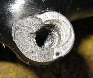

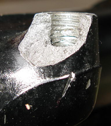

ich habe hier ne Gabel, an der ist ein Teil des Gewinde der Schutzblechhalterung weggebrochen.
Es steht zwar noch ein rest Gussmaterial, aber im oberen Bereich ist ne Ecke weggebrochen.
Hat jemand ne Idee, wie man sowas reparieren kann?
Es müßte noch genug Material da sein um so eine Art Hülse einschrauben zu können, damit dann wieder genug material da ist um die Schraube sicher zu halten. Da daran ja nur das Schutzblech befestigt ist, denke ich müßte sowas halten.
Tips?

Ich würde es löten: http://www.aluminium-loeten.de/Tipps_zum_loeten.htm

Hatte mal so ein Knetzeugs von Louis. Das wurde nach dem Kneten un Formen fest wie Metall. Das sollte gehen.
Ein Stück von der "Wurst" abschneiden, kneten, auf die kaputte Stelle drücken, formen, härten lassen, Gewinde reinschneiden......Bier trinken :mrgreen:

Kuckst Du hier:
http://www.louis.de/_2036ef10bebc573ce3 ... r=10004245
oder hier:
http://www.louis.de/_2036ef10bebc573ce3 ... r=10004197

Zuschweissen, zurechtfeilen, bohren, entsprechendes Gewinde schneiden, fertig...

Hi Jungs,
na das sind ja schon mal ein paar gute Tips.
Schweissen wird zwar eher problematisch, da ich weder Ahnung noch ein Schweissgerät habe, aber das Andere hört sich mal interessant an. :daumen02:

Ein guter Aluschweisser schweisst dir das ganz locker, hab ich auch schon machen lassen... :daumen02: :winken01:
