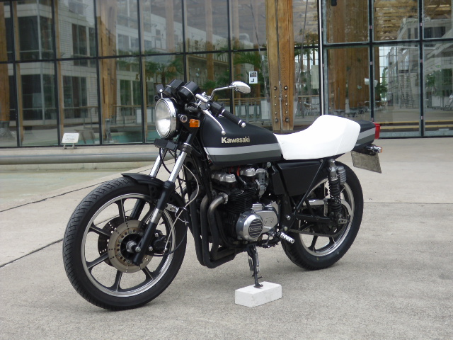

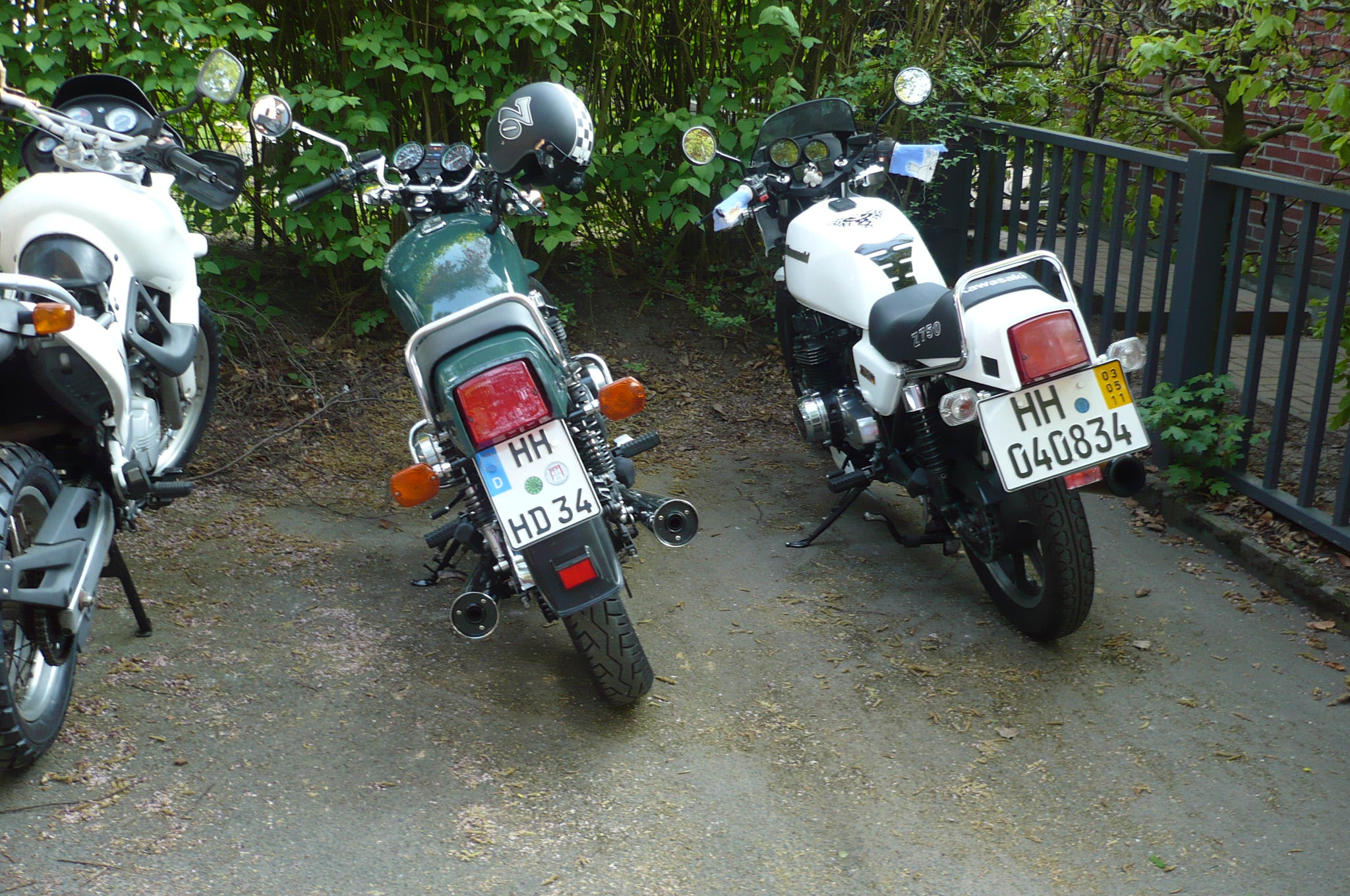

leider schlechte Bilder:

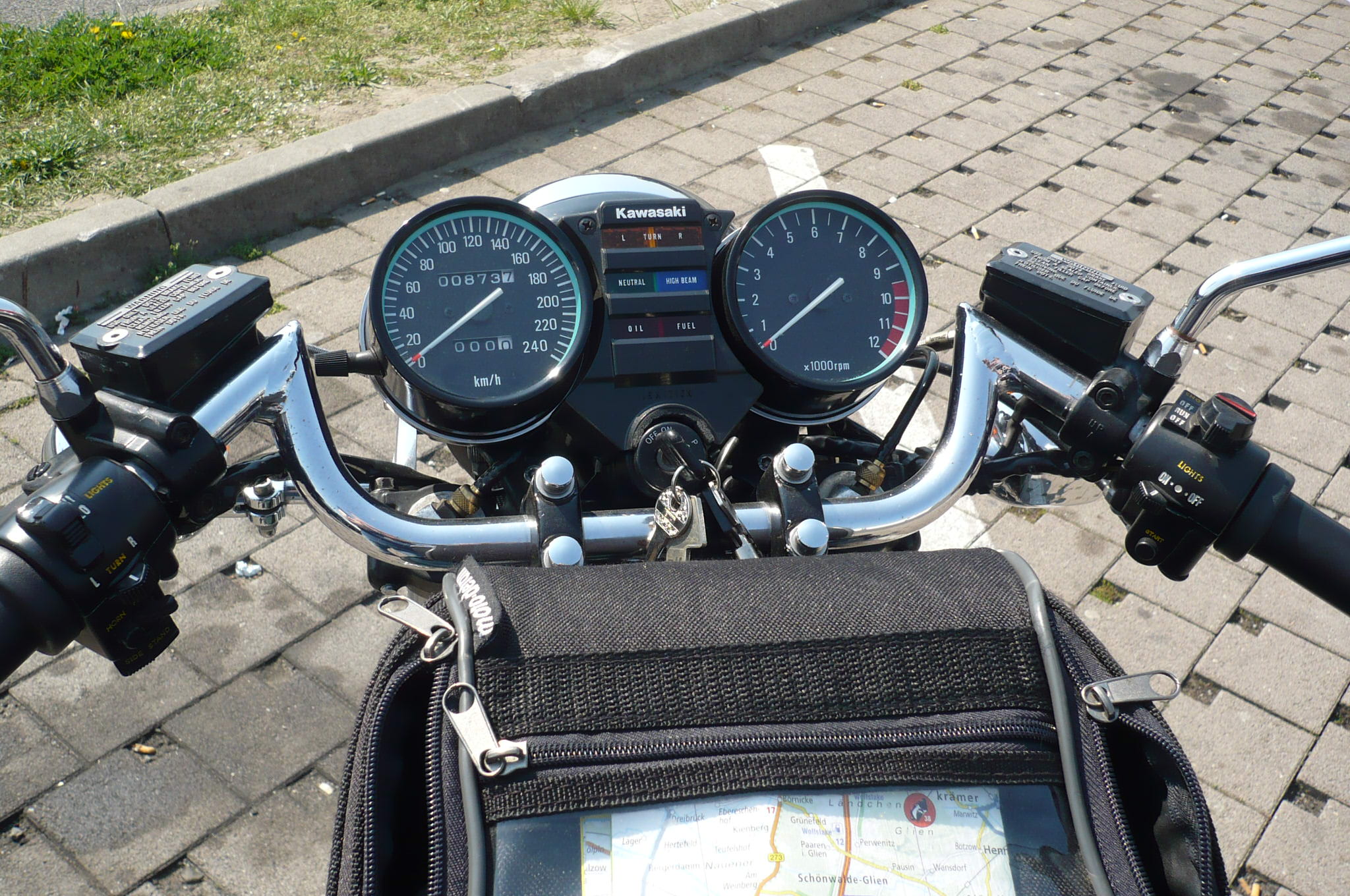

Ich hätte hier auch noch bilder mit M-Lenker. Nur etwas hochgestellt, da ich so gerne sitze. Smile
Gruß Holgi
P1020837.JPG [ 585.58 KiB | 269-mal betrachtet ]
P1020810.JPG [ 554.97 KiB | 250-mal betrachtet ]

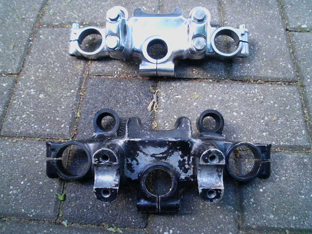

Hier mal ein von meiner brücke.
Ich weis nicht ob das damit klappen würde zwecks Lenkereinschlag.

@ pottbiker
Also die Tauchrohr haben 36mm aber deine Brücke passt nicht
weil die von mir, von oben gesehn, v-förmig zum joch steht (siehe bild)
Aber trotzdem danke fürs angebot.
So eine wie Dannydevil sie hat könnte man schön flach fräsen.

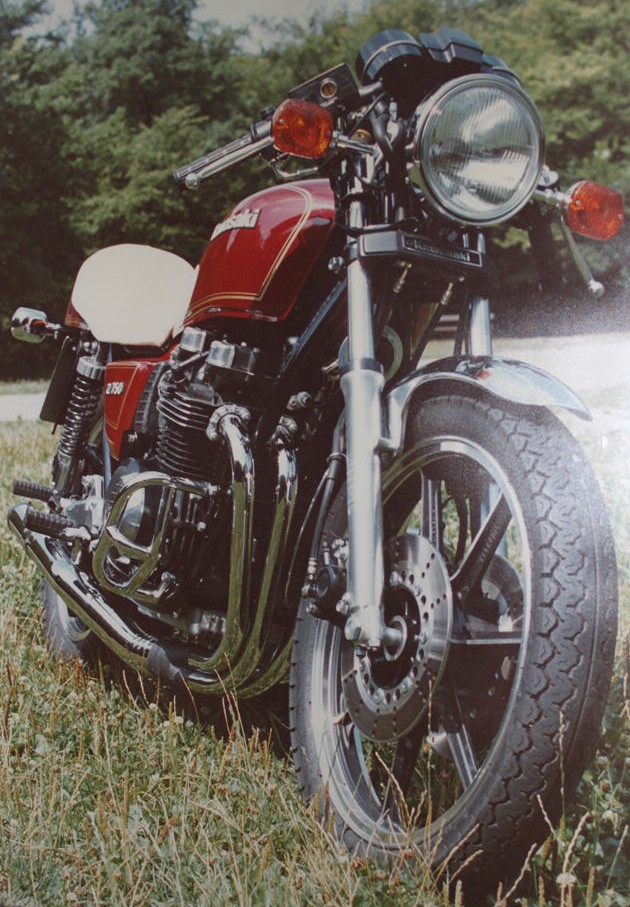

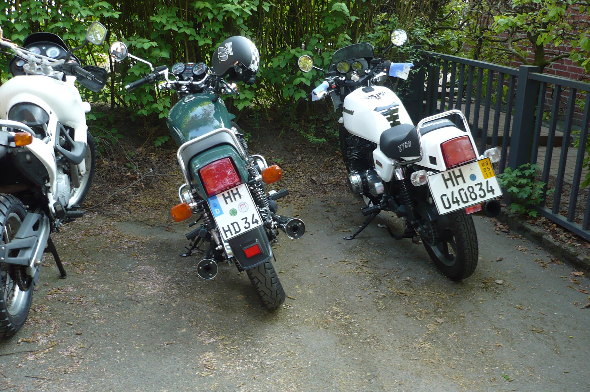

Jepp....... hab ich schoon mal gemacht,...... vor ziemlich genau 30 Jahren...... :devil:
Hab damals die Original-Brücke wieder verwendet und einfach den Lenkerhalter mit dem Kawa-Schriftzug wieder OHNE Lenker drin angeschraubt,..... sah sehr gut aus und war kein bisschen störend! Ich hab damals Norton-Gold-Commander Stummel verwendet....... sah echt heiß aus,...... aber sieh selbst!
Hab die Stummel dann aber bald wieder abgebaut und nen absolut geraden Lenker dran gemacht da die Stummel unheimlich unbequem zu fahren waren,...... ich bin 1,92 groß und bekam Rückenschmerzen bei längeren Fahrten,.... und das obwohl ich damals erst rund 20 Jahre alt war....... :warten05:
Gruß, Mike
Z 750 E m. Norton Gold-Commander 004.jpg [ 173.49 KiB | 273-mal betrachtet ]

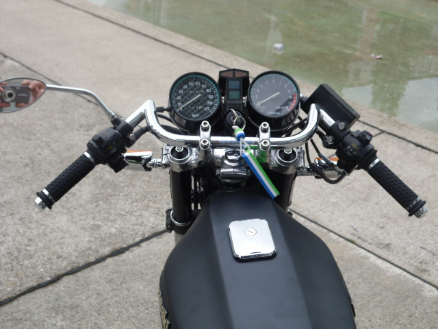

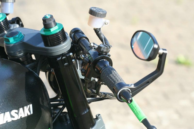

hier meine Lösung
Gruß Steven
stummel.jpg [ 62 KiB | 258-mal betrachtet ]

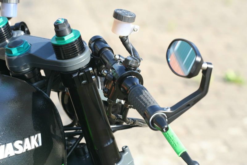

natürlich läßt sich das fahren. Nur bei solch tief angebrachten Stummeln liegst DU auf den Handballen und zuckeln ist unangenehm. Man braucht schon Winddruck.
stummel.jpg [ 61.13 KiB | 276-mal betrachtet ]
