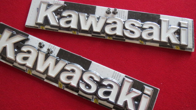

ich habe keine Ahnung was für welche da dran gehören, haben andere Mopeds aus der Zeit da identische...kann man die noch kaufen...Fragen über Fragen! :mrgreen:

So sieht es aus.
Länge ca 155mm
ISt an den Folgenden Mopeds verbaut:
Z1000 A3 A4 /E 78-81
Z750 H 80-83
Z650 D 78,79
Z550 C 80-83
Z440 A/B/D 80-83
Z400 B/H 78,79
Z250 d 80,81
Z200 A 78,79
Emblem MK2.jpg [ 25.6 KiB | 7651-mal betrachtet ]

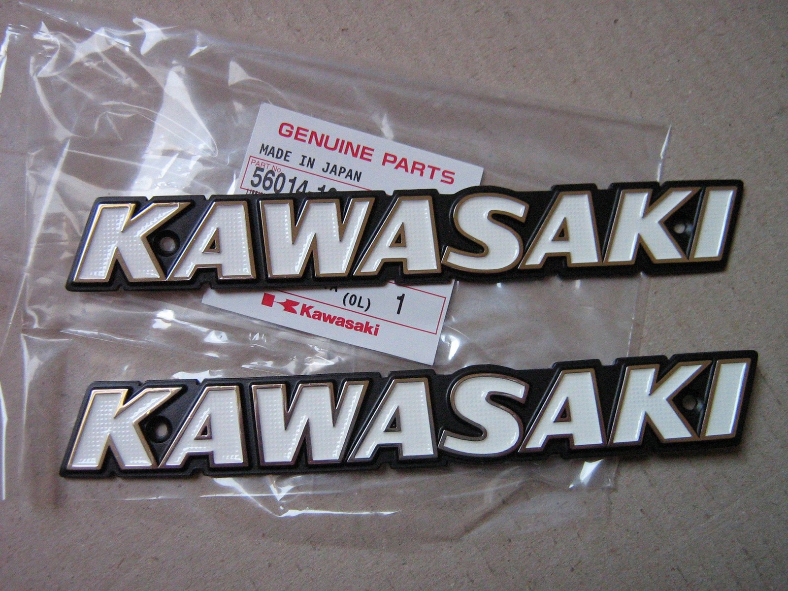

Nabend, wieß jemand ob die Embleme wo das KAWASAKI groß geschrieben ist eine andere Länge der Löcher haben?

Selbst bei denen in Großschrift gibt es Unterschiede.
 Betreff des Beitrags: Re: Tankembleme Z1000 MK 2?
BeitragVerfasst: 27.12.2014, 23:48
Es gibt zwei Versionen. Die Z1 von 72 und 73 hat kleinere Embleme, alle anderen runden Zs haben die großen.
Nagel mich nicht auf einen mm fest. Ich meine die kleinen haben 122mm und die großen 140mm Lochabstand.
Die Reprotanks haben drei Innengewinde pro Seite, da passen beide Embleme.

länge 155mm.....lochabstand 122mm
andre
IMG_0590.JPG [ 116.5 KiB | 336-mal betrachtet ]

komplette Großbuchstaben gibt es soweit ich weiß nur die z1-900-1000 Embleme die du schon beschrieben hast.
(3 gewinde pro tankseite.......restallohohl??? )

die Repro tanks haben natürlich 4 gewinde pro seite um die "kurzen" 122mm Embleme der ersten Serie sowie die
späteren 140mm Embleme zu befestigen....

Ist das nun so zu verstehen, dass die Lochabstände Großbuchstabenschilder der ersten "Z-Serie" u. die Kleinbuchstabenschilder übereinstimmen?

also die mk 2 Embleme mit großem "K"..rest kleine Buchstaben..sind im lochabstand (122mm)sowie in der Gesamtlänge identisch
mit den z1 Emblemen der ersten Serie (1972-73)...welche natürlich nur großbucchstaben haben.
die anderen großbuchstaben-Embleme wurden ab 74 verbaut (144mm).
diese gibt es halt normal mit schraubenbohrungen oder selbstklebend ohne schrauben bla bla.

Hab hier mal zwei Links:
Nach bisheriger Aussage haben die beiden dann die identische Montagedistanz der Löcher.
MK2 Embleme "Kawasaki"
Z1 900 73er "KAWASAKI"

Sorry, du sprichst falsches, die ersten Embleme sind z.B. Z1000J und andere aber NICHT MK2!
Genau, entspricht der J!!
